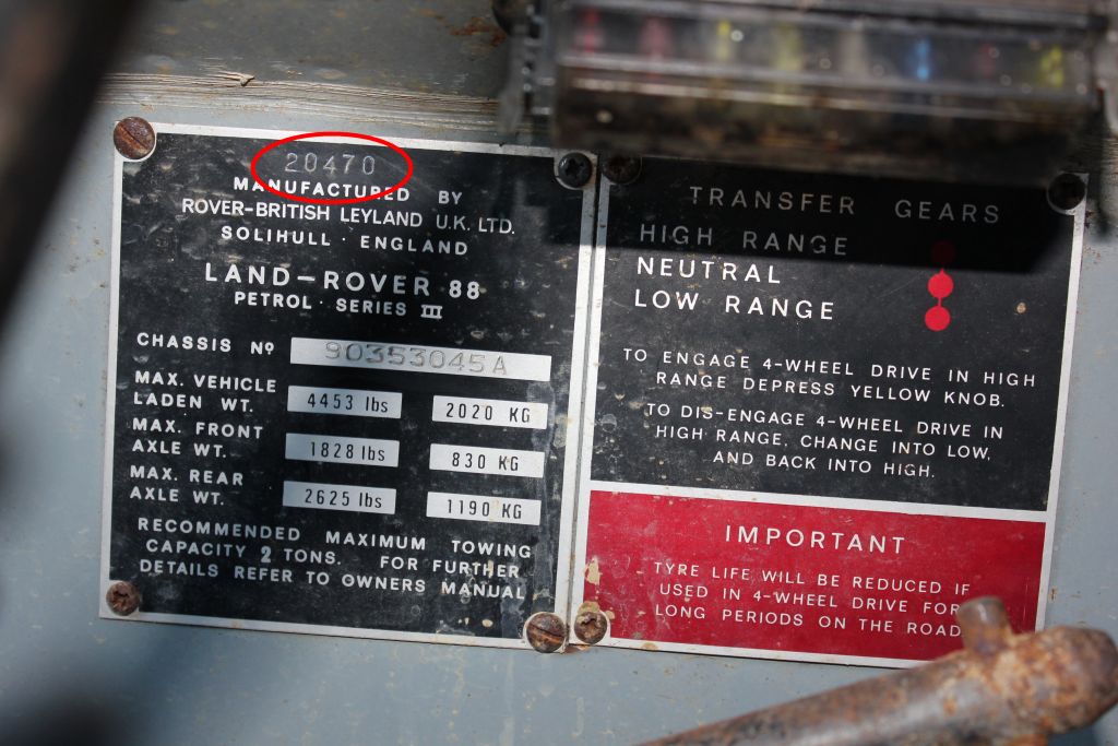

To je možné že je papírově i v reálu benzínová ale spínačka je jednoznačně z nafťáka a jak vidím na fotce na 1. straně vlákna tak máš na instrument panelu vedle přepínače na větrák topení originál kontrolku na rezervu paliva v nádrži,což měly pouze diesely,takže bych to tipoval na to,že je to v hluboké minulosti předělaný diesel na benzín,jako mnoho dalších.Když mi napíšeš číslo chassis tak ti to řeknu hned jaká byla ta tvoje krasavice z výroby :mrk
Svedak
Příspěvky: 56
Registrován: 13 čer 2016 23:23
auto: LR 88 SIII
Bydliště: Turnov
Re: LR 88 SIII - Koprivak
#62 Příspěvek od Svedak » 04 dub 2017 10:22
kryten píše: 03 dub 2017 21:28 To je možné že je papírově i v reálu benzínová ale spínačka je jednoznačně z nafťáka a jak vidím na fotce na 1. straně vlákna tak máš na instrument panelu vedle přepínače na větrák topení originál kontrolku na rezervu paliva v nádrži,což měly pouze diesely,takže bych to tipoval na to,že je to v hluboké minulosti předělaný diesel na benzín,jako mnoho dalších.Když mi napíšeš číslo chassis tak ti to řeknu hned jaká byla ta tvoje krasavice z výroby :mrk
Ze by to bylo zpusobeno onim CKD a montazi v nejakem Ulanbataru? :grin: Uz bych nedivil nicemu...
Chassis No. je 90353045A, jak jsem psal v prvnim prispevku. Kdyz kouknes na predchozi stranku, najdes tam komunikaci s British Heritage Trust, kteri mi s omluvou vraceli penize, neb se jim nepodarilo ke Koprivakovi nic dohledat.

Vyjizdi ze byla opravdu benzinova,tak to je zajimave...Bud to nekdo predelal,zalamovaci srouby jdou bez problemu koupit,nebo je to jine auto.Ale je tam i ten budik...Voditkem bude najit cislo vyrazene na chassis,jestli souhlasi.
CKD auta nemaji tak zmapovanou historii,to by vysvetlovalo to,za nic nedohledali...

Nevim, nevim, ale ta kontrolka stavu paliva co jsi zminoval na desce neni - je tam jen jakasi cerna zaslepka (z te fotky tady na webu je to spatne videt).
Jeste k te spinacce - nemela by naftova mit o polohu navic? Ta moje ma polohy:
I (odemceny volant),
II (sepnute zapalovani),
III (starter - momentalne nefunkcni)
Pokud by byla skutecne z naftaku, pak by tam jeste nekde melo byt mistecko pro zhaveni, nepletu-li se ?
Co se vozidel CKD tyce, je to zmatek nad zmatek - jak jsem pochopil, evidence kam ktere auto slo jiz neexistuje a tim padem nikdo nevi, kde patrat dal. V pripade RHD to muze byt Gibraltar, Malta, ale take Indie nebo Australie. Trosku by mohlo pomoct cislo nahore na stitku (zakrouzkovane), ktere dle me pochazi z mista montaze.
Cislo ramu bohuzel rovnez nepomuze, neb co jsem hledal na zahranicnich forech, CKD ramy se udajne z vyroby necislovaly :-(
Zkratka a dobre, pomalu jsem se smiril s tim, ze historii Koprivaka uz pravdepodobne nikdo nikdy nedohleda.

Když jsem si fotku co nejvíc zvětšil tak to vypadalo že tam je,ale pokud je tam záslepka,tak tam být mohla,ale kdo ví...
Diesel spínačka má mít žhavící polohu jak píšeš.Jestli tam není,mohl někdo už přendat ten otočný spínač...každopádně kdyby byla z benzína,má tyčku sytiče podstatně tenčí než chcípák u nafťáka.
Ale i na štítku je napsáno PETROL tak kdo ví jak to bylo,jestli k CKD stavebnici nepřibalili dieselovou spínačku s benzínovým spínačem a když to na místě montáže zjistili,vyřešili to tak,že sytič prskli na palubku... :wink:

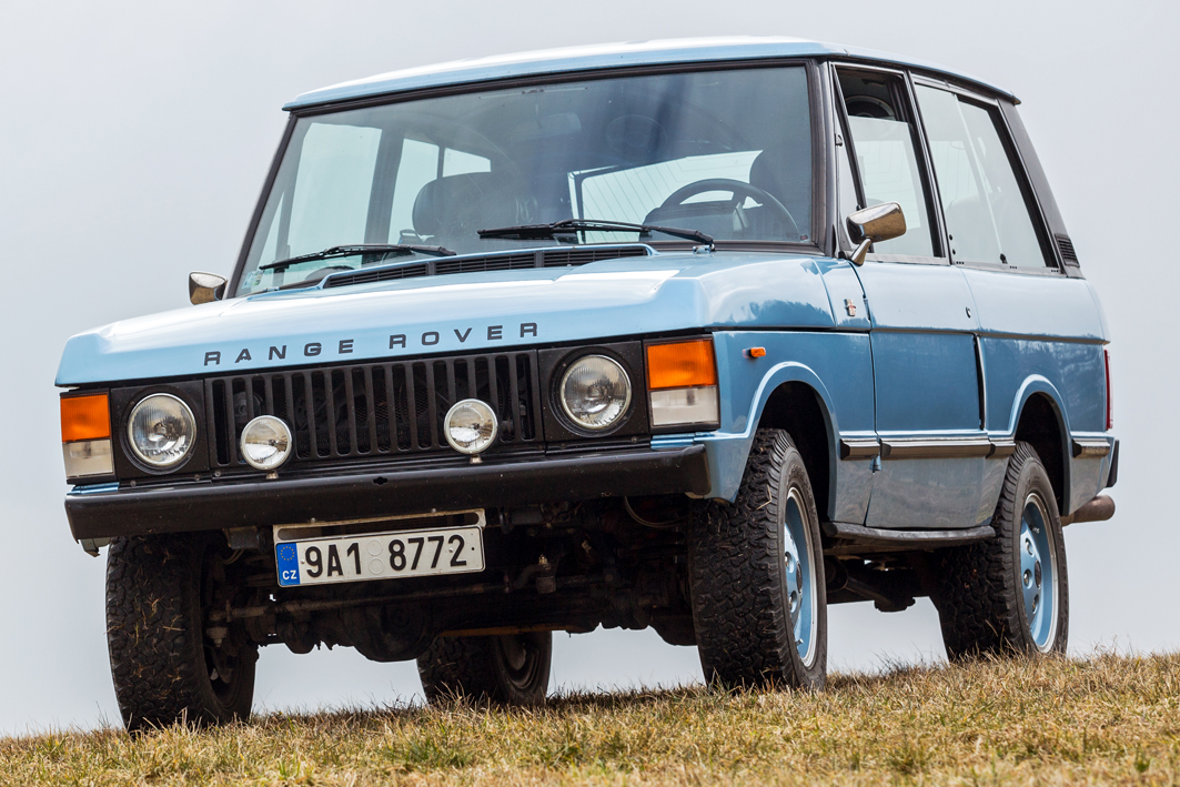

Docela me upoutal letak, jehoz zadni stranku jsem si dovolil oscanovat. Nejsem zadny znalec, ale nepochazeji ty prvni dve fotky nahore z dvoudvirka RRC?
LR 88 SIII "Koprivak"
Velorex 16/350
Tatra 603/II, model 1967
Ruzne zadokolky od Volva, serie 2,7,9
Neklan
Příspěvky: 2906
#68 Příspěvek od Neklan » 04 kvě 2017 23:23
Trefa, pochází.

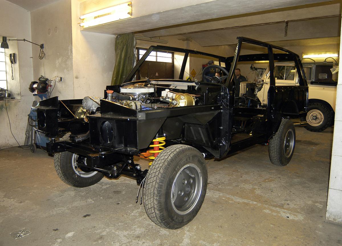

Já nic moc, ale Kryten se na tom nadřel. Jinak ocelová kostra karoserie a šasi bylo stříkané zinkovým základem a přes to komaxit, dneska je to už 8 let, co se to dělalo, najelo to od té doby 60 tisíc km, z toho dvě kompletní zimy (na začátku, dneska už s tím jezdím cca 3 tisíce za rok a přes zimu spinká) a všechno drží bez známky koroze. Hliníkové karosářské části už na pár místech lehce pobublávají, ale do léta bych to chtěl mít opraveno.

Trochu upřesním,chassis a ocelová kostra karosérie Neklanova RRC byla po vyvaření znovu načisto otryskána a nastříkána horkým zinkem(šopování) a následně lakována.V Neklanově případě podkladní a vrchní práškový vypalovaný lak,druhá možnost je základový epoxid Body 989 a vrchní polyuretan.
Mám tyhle metody osvědčené přes 20 let a fungují perfektně,Neklanův Range Rover je jedním z důkazů.
Co se týče oxidace,"probublávání"vnějších hliníkových dílů,je s tím trochu problém.Tam,kde jsou díly napadené hlubší oxidací se to těžko čistí jakoukoliv metodou,aby k další oxidaci nedocházelo.
Stejný epoxidový základ funguje dobře i na hliník,ale mám podezření,že v lakovně probrousí předem nazákladované díly na kritických místech před finálovým lakem tak,že vrchní barva jde přímo na hliník,případně na plnič a to postup oxidace nezastaví,jen přibrzdí.
