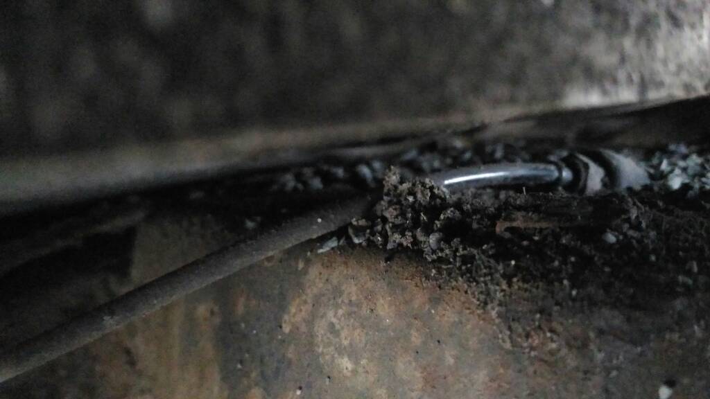

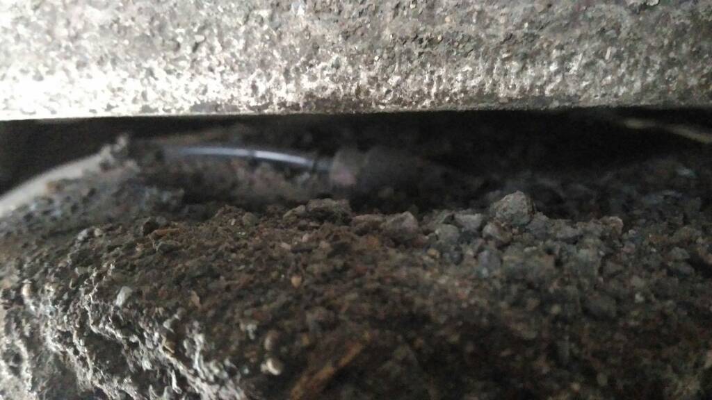

#86 Příspěvek od bobo7 » 10 úno 2017 15:40
Keď mám origo mech šróbovací a náhradný nasúvací, aký bude postup? To tam zapadne ten lem na hadičke a hotovo? Nič viac? :think
Cesta vedie tadiaľ, kadiaľ sa vydáš.
Příspěvky: 15257
Re: Měchy DII
#87 Příspěvek od MadTom » 10 úno 2017 21:41
To šroubovací včetně kousku hadice se uřízne, očistí a zasune do nového měchu - je to klasická pneumatická spojka, do které se hadička jenom zasune a už tam drží a těsní. Akorát to chce aby hadička byla čistá a nepoškrábaná - těsní to Okroužek zvenku.

#88 Příspěvek od bobo7 » 10 úno 2017 23:08
Z hadice na aute, ktorá je teraz v mechu mám niečo rezať? Nebude to krátke potom? Na hadici vidím za srobenim nejaký O kruzok, to ten sa potom zacvakne?

#91 Příspěvek od pojir » 11 úno 2017 15:46
bobo7 píše: 10 úno 2017 23:08 Z hadice na aute, ktorá je teraz v mechu mám niečo rezať? Nebude to krátke potom? Na hadici vidím za srobenim nejaký O kruzok, to ten sa potom zacvakne?
Ten se nezacvakava nikam (a to ani u sroubovaciho, ani u zatlacovaciho konektoru) - je tam jenom pro to, abys videl, jak hluboko tu hadicku mas.
Jestli jsem to uz cele pochopil spravne, tak u sroubovaciho konektoru (original + Contitech) se ta mosazna olivka uvnitr zakousne do hadicky natolik, ze pak nejde jednoduse sundat (a kdybys ji sundal nasilim, tak by konec hadicky byl moc ozvykany), takze se pri prechodu na Dunlop mechy s rychlospojkama musi uriznout. Kdezto pri opetovnem pouziti Contitech mechu se da proste jen pouzit stary sroubovaci konektor a nic neni potreba rezat.

#92 Příspěvek od petmic » 11 úno 2017 16:52
pojir píše: 11 úno 2017 15:46 Jestli jsem to uz cele pochopil spravne, tak u sroubovaciho konektoru (original + Contitech) se ta mosazna olivka uvnitr zakousne do hadicky natolik, ze pak nejde jednoduse sundat (a kdybys ji sundal nasilim, tak by konec hadicky byl moc ozvykany), takze se pri prechodu na Dunlop mechy s rychlospojkama musi uriznout. Kdezto pri opetovnem pouziti Contitech mechu se da proste jen pouzit stary sroubovaci konektor a nic neni potreba rezat.
ta oliva isla v pohode rukou dole. menil som original za oem contitech, stare matky a olivy som menil za nove ktore prisli s mechmi. vsetko islo v pohode a lahko dole. neni to fakt ziadna veda...toto spekulovanie mi pride uplne zbytcne...vymena mechov mi pride jednoduchsia ako vymena ziarovky v prednom svetle
Příspěvky: 15257
Re: Měchy DII
#93 Příspěvek od MadTom » 11 úno 2017 19:13
Ten těsnící Okroužek je uvnitř "konektoru" ve verzi, kdy se hadička jenom zatlačí a nic se nešroubuje. A zasouvá se až na doraz - tedy co to jde. O Okroužku jsem psal proto, aby bylo jasné, že hadička nesmí být zvenku poškrábaná, aby to těsnilo.

#94 Příspěvek od pojir » 15 úno 2017 15:04
Tak mi dnes prisly Contitech mechy od Paddocka. Celkem me zaujalo, ze maji skutecne ocekavane srobovaci konektory, ale ty jsou zakapnute barvou, abych s nimi nesrouboval, a prisel s nimi i navod, ve kterem se vyslovne pise, ze to mam nainstalovat podle workshop manualu a ze rozhodne nemam tema sroubovacima konektorama sroubovat.
Tak jsem si nasel odpovidajici stranku manualu: http://workshop-manuals.com/landrover/d ... pring_sls/ a ocividne jsem to zase chapal spatne. Sroubovaci konektory jsou sice potreba vysroubovat pri sundani mechu, ale pri instalaci se nemaji vysroubovavat, ale ma se do nich hadicka jen tak zastrcit - uplne stejne, jak do tech ciste zastrkavacich u Dunlopu. Tak pokud jste nekdo byli stejne zmateni jak ja, tak vas to treba taky obrati na spravnou cestu :)
