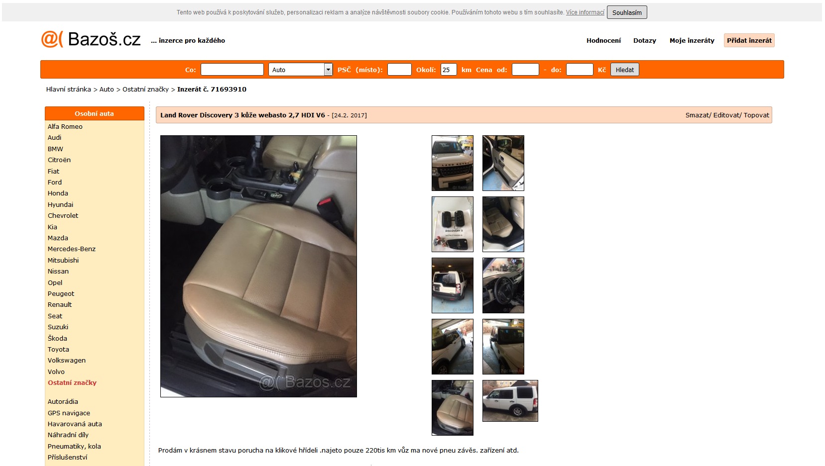

tdv6 je celkem spolehlivé, ale nesmi se moc používat.

#127 Příspěvek od PEPO » 24 úno 2017 12:07
Kokesek píše: 24 úno 2017 11:43 tdv6 je celkem spolehlivé, ale nesmi se moc používat.
Predpokladám že to bude asi takto :-) :-) :-) .
Dnes tu je na pretrase táto D3..
Nejaký chytrák čo v tom vidí dobrú kúpu-vyskúša zavolať tebe..
Ty sa tu pochváliš- a napíšeš, zasa jeden :roll: , a o pár dni zavolá Eliotovi a zase jeden :roll: :roll: :roll: .
No a v skutočnosti sa jedná o jedno auto...
V nemecku je tiež vysypaných zopár aut a výhodná kúpa je lákavá, tak samozrejme človek je tvor vynaliezavý..No a tak skúša, raz jeden,potom druhý a tak dalej a tak dalej..
Tým samozrejme nechcem tvrdiť že ten motor je super, aby sme v tom mali jasno :wink:
Ale môže to byť napríklad aj tak ako som písal...
