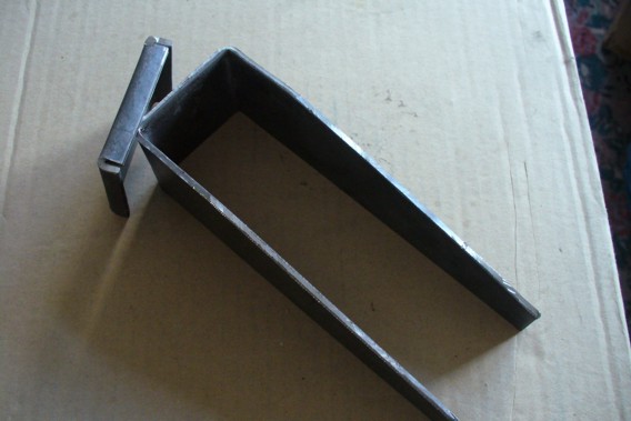

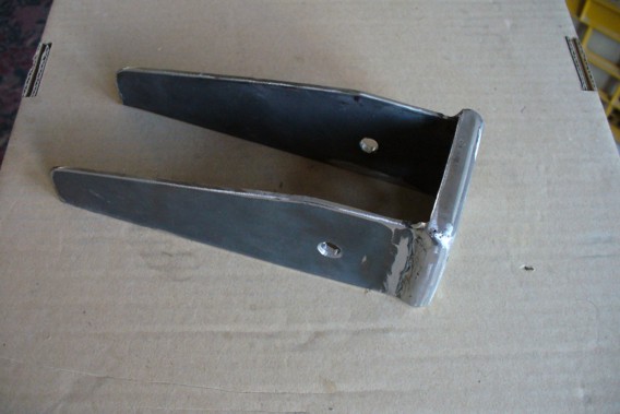

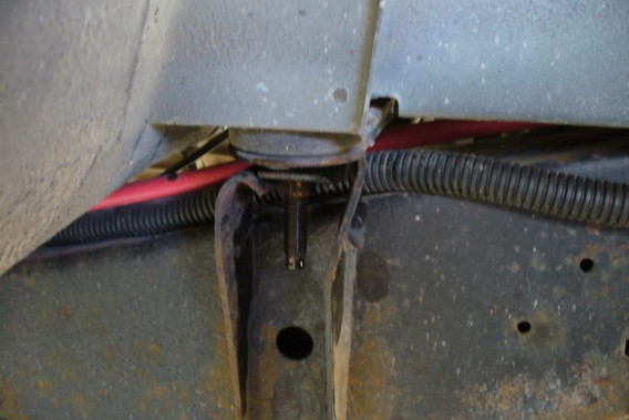

Tak jsem do toho praštil. Po vejletu do Maroca a skoku s Diskem s duny (podle brožury se na dunách mezi 11 až 13 hod nemá jezdit je prd vidět) se mi definitivně roztrhnul již prasklej držák karoserie za předním kolem.
Zatím to mám nachystaný dělal jsem to s 3mm plechu a vršek jsem zesílil ještě o jednu sílu plechu s ohraněním 10mm. MilošII

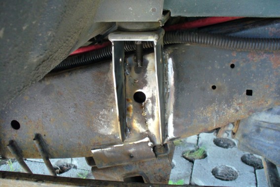

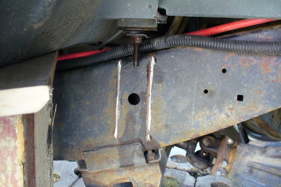

Celkem jsem to montil něco přes tři hoďky všechno dělám normálně na parkovišti žádnej kanál nebo rampa jako na "bojišťi" Fleksou načal klešťěma ulomil přebrousil a navařil. Kastli zvedákem nadzvihnul poněvadž byla spadená. Tento držák je jedno ze slabých míst na D2 tož kdo máte D2 tak se kukněte

karel píše:Jednak je to odlehčenílow píše:proc je tam z boku ta dira????a taky proto, že byla i na tom původním držáku
.Když se ohneš pod defíka, tak ji tam asi taky budeš mít
V těch dírách jsou zastrčený plastový příchyty pro hadice odvětrání diferáků. Měnil jsem levou i pravou stranu. Ostatní úchyty dobrý. Miloš II
