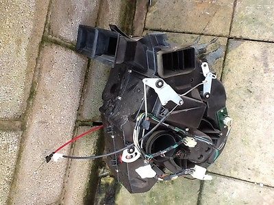

Zdravím, vím, že o topení se tu už psalo, ale nemám problém s teplotou vzduchu. Při přepnutí ofuku na nohy, to fouká nějak málo a stále i na čelní sklo. Máte to také tak, nebo je něco špatně na přepínání?
Opravoval to už někdo?

Tak u mňa /td4/ sa teplo na nohy po nejakej chvíli dostane, ale chce to skutočne ohriaty motor - aspoň 20km a prepínač do polohy len na dol.
To, že to fučí i na okno je asi normálne, inak by sa začalo zahmlievať. Ak to skutočne nereaguje, tak sa budeš musieť ohnúť pod stredový panel a skontrolovať bovdeny.

Ty bovdeny jsou u řidiče, že?

Sú tam dva bowdeny, vedúce od ovládania kúrenia kúrenia k boxu kúrenia /teda do predu za panel asi 30cm/ jeden červený na šupátko vody a druhý čierny na klapky, tam je treba kontrolovať pohyb klapiek pri točení ovládača. Prístup tam bude blbý, zo strany spolujazdca, treba sa poriadne vykrútiť.
