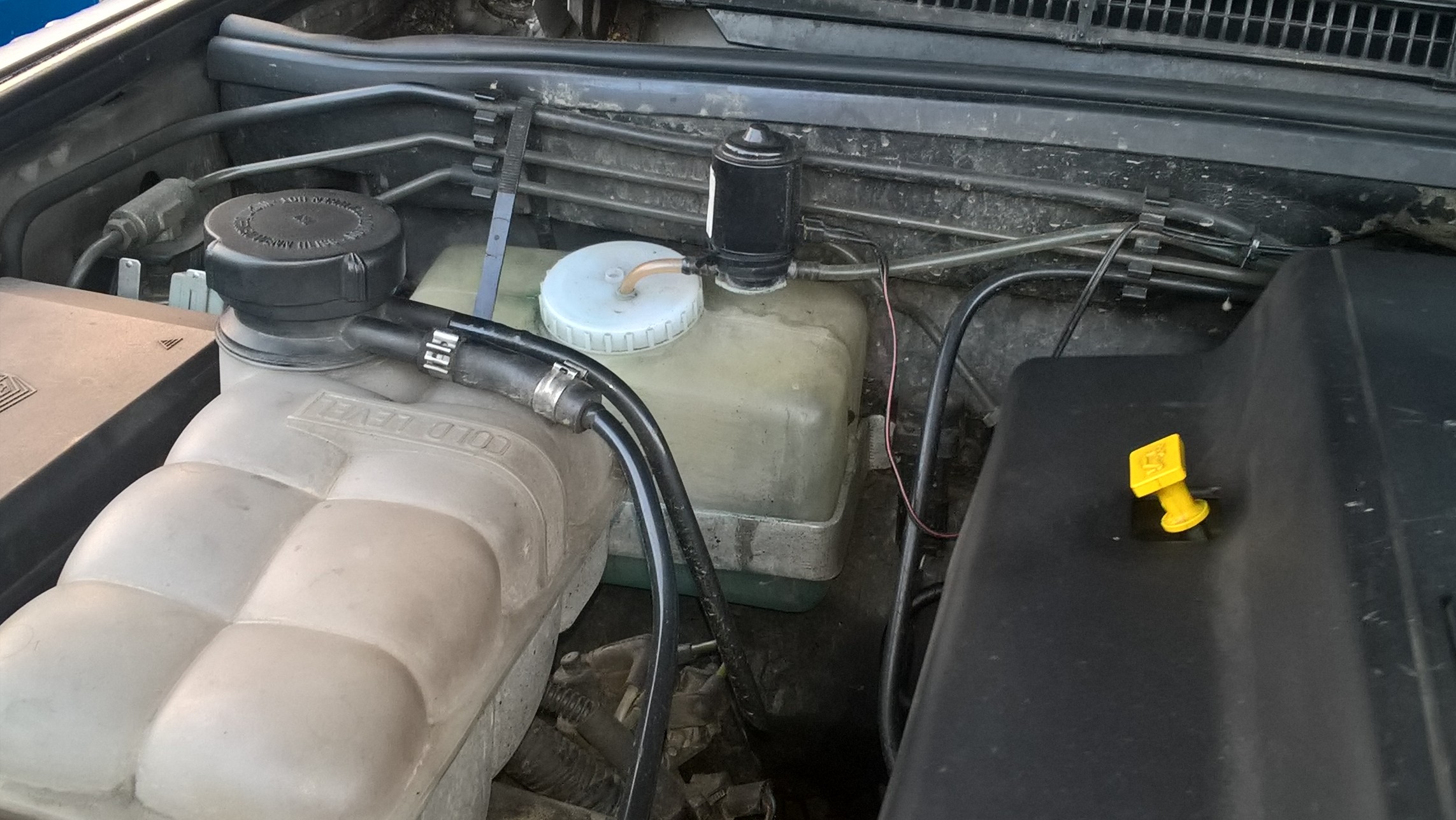

Uplne postaci z avie :wink:

Přesně. Aviácká nádržka s motorkem z Favorita se zabydlela i u mě. Zítra ti to vyfotím, jestli vzpomenu.

#4 Příspěvek od Mrky DII » 12 pro 2016 15:18
Tak asi nějak takhle.

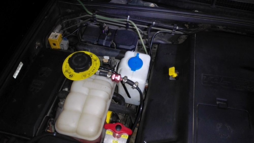

vladob8
Příspěvky: 818
tel.: +421905582959
auto: D2 Td5
Re: Nádobka ostřikovače - Disco 2 - přesun do mot. prostoru
#5 Příspěvek od vladob8 » 12 pro 2016 19:21
1
1
Zdravim Vlado.

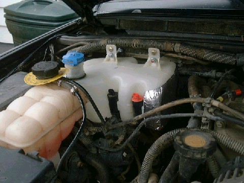

#6 Příspěvek od Land Jirka » 13 pro 2016 05:48
před spolujezdce vleze i ta origo
https://discoweb.org/washerbottle.htm

#7 Příspěvek od Mrky DII » 13 pro 2016 06:25
Tak to docela koukám. Už od pohledu by mě nenapadlo tam tu origo zkoušet naroubovat. Dobrý, fakt.

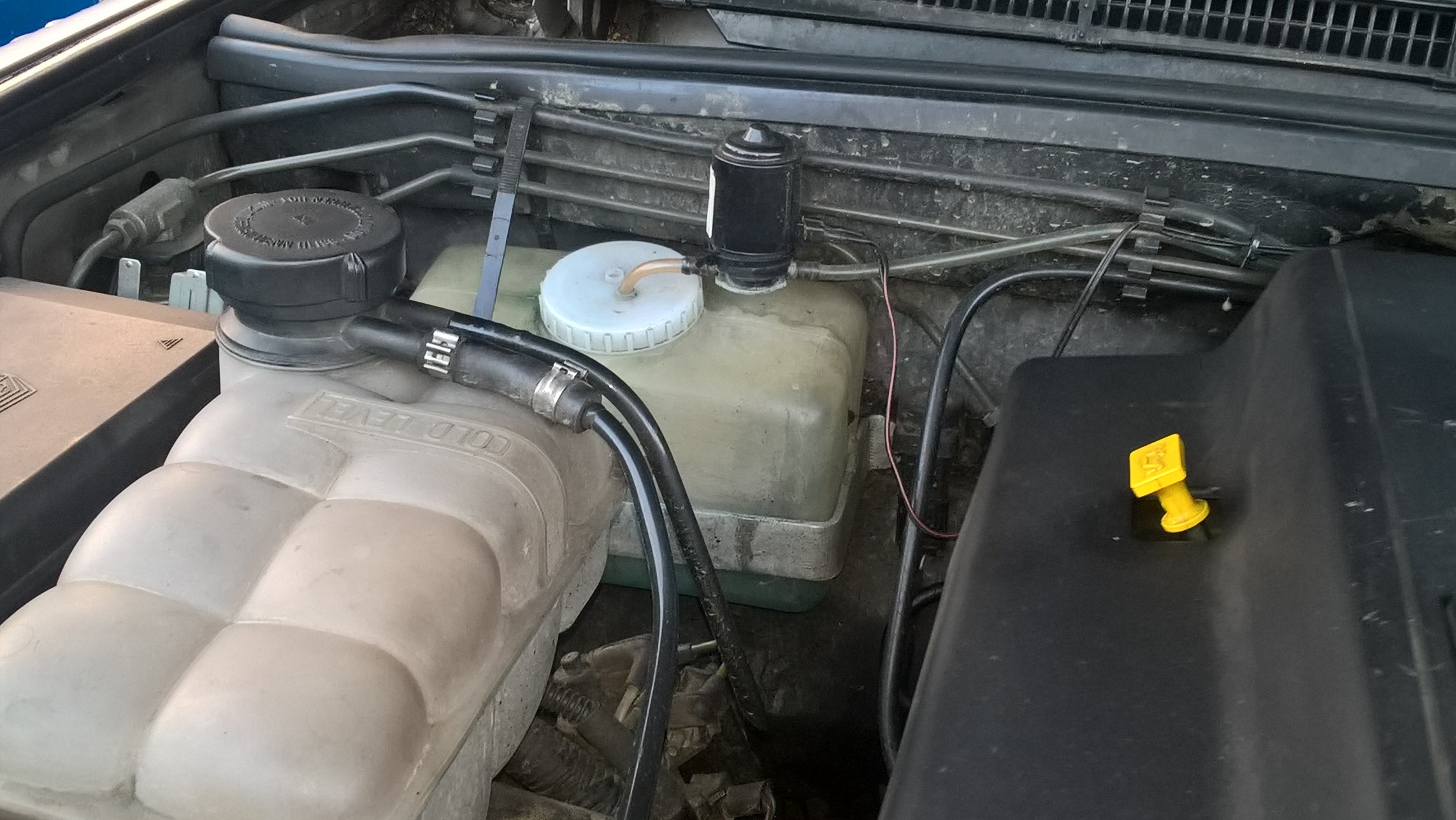

#8 Příspěvek od Benjamin » 13 pro 2016 08:47
Měl jsem zprvu tu origo před spolujezdcem podobně jako vložil na obrázku Land Jirka výše. Když tam šla druhá baterie, koupil jsem úzkou větší nádržku podobnou té z Avie a přemístil ji pod pravý blatník i s čerpadly a pouze vyvedl hadičky a plnící hrdlo ven do motorového prostoru..

#10 Příspěvek od MadTom » 13 pro 2016 20:36
Benžo, nemáš někde foto? Já mám v místě bufíka taky druhou baterku. Sice mi nádržka ostřikovače pod nárazníkem nevadí, ale vždy se dá něco vylepšit.
