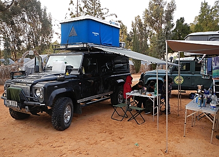

#11 Příspěvek od cyril » 05 pro 2016 15:18
