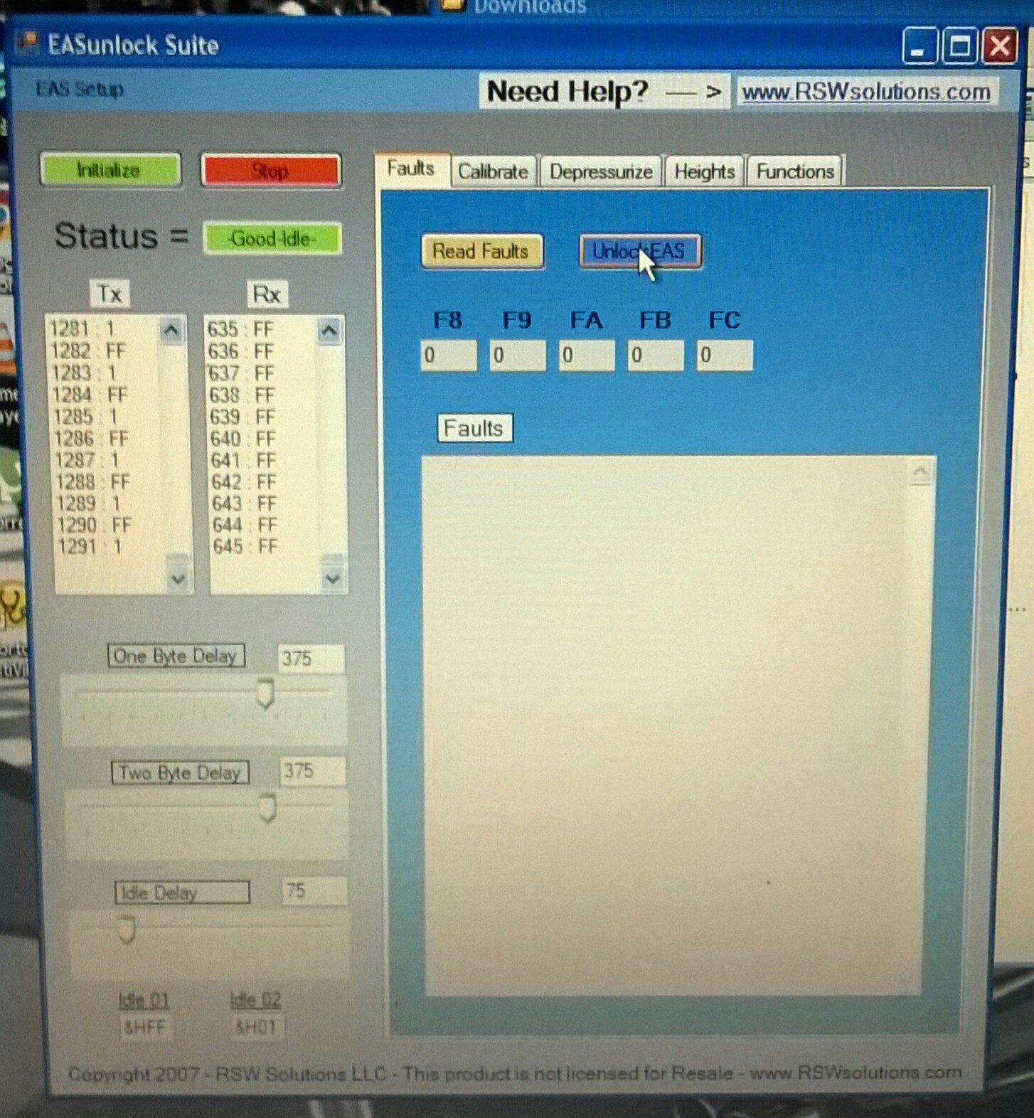

dnes sa mi rozsvietili kontrolky vysky......a napisalo hlasku ..... vering storing-suspension failure-zlyhanie podvozku.....vie niekto co by to mohlo byt? urobil som repas kompresoru predok sa jemne nafukne zadok nie. ale z niejakeho dovodu sa mi z nicoho nic nafukol aj zadok ale kontrolky stale svietili. potom zasa spadol a nafukol len predok....nikde nic nefuci.....
Re: Vzduchove perovani RR P38 1999 2.5
zasibalo mu. Diagnostika a zresetovat chybu.

Dnes som bol v 4 servisoch a nikto mi to nevedel urobit....eate mam zajtra jednu sancu tak dufam ze to bude dotycny vediet
viewtopic.php?f=8&t=15353&hilit=EAS+unlock+suiteuhlic píše:Dnes som bol v 4 servisoch a nikto mi to nevedel urobit....eate mam zajtra jednu sancu tak dufam ze to bude dotycny vediet

Uz mam objednane konektory len moja zena by to chcela mat urobene vned
Tak dnes rano bosch diagnoatika zlyhala. Ostava si urobit len kabel a urobit to tym....uz to niekto skusal cez to?
podla mna vacsina z nas...uhlic píše:Ostava si urobit len kabel a urobit to tym....uz to niekto skusal cez to?

dělal, a je to celkem jednoduché, návod tu také někdy je. více jsem laboroval s nastavením PC ale
PER ASPERA AD ASTRA
navod je ta linka, ktoru som poslal.Balu1989 píše:dělal, a je to celkem jednoduché, návod tu také někdy je. více jsem laboroval s nastavením PC ale
aj si na to read faults klikol (same to chyby nezobrazi)?
Ak Ti skutocne ziadne chyby nenacitalo, tak super, akurat si lamem hlavu, preco Ti to potom nefungovalo, resp. predok zvdihlo a zadok nie...
neoteplilo sa nahodou?

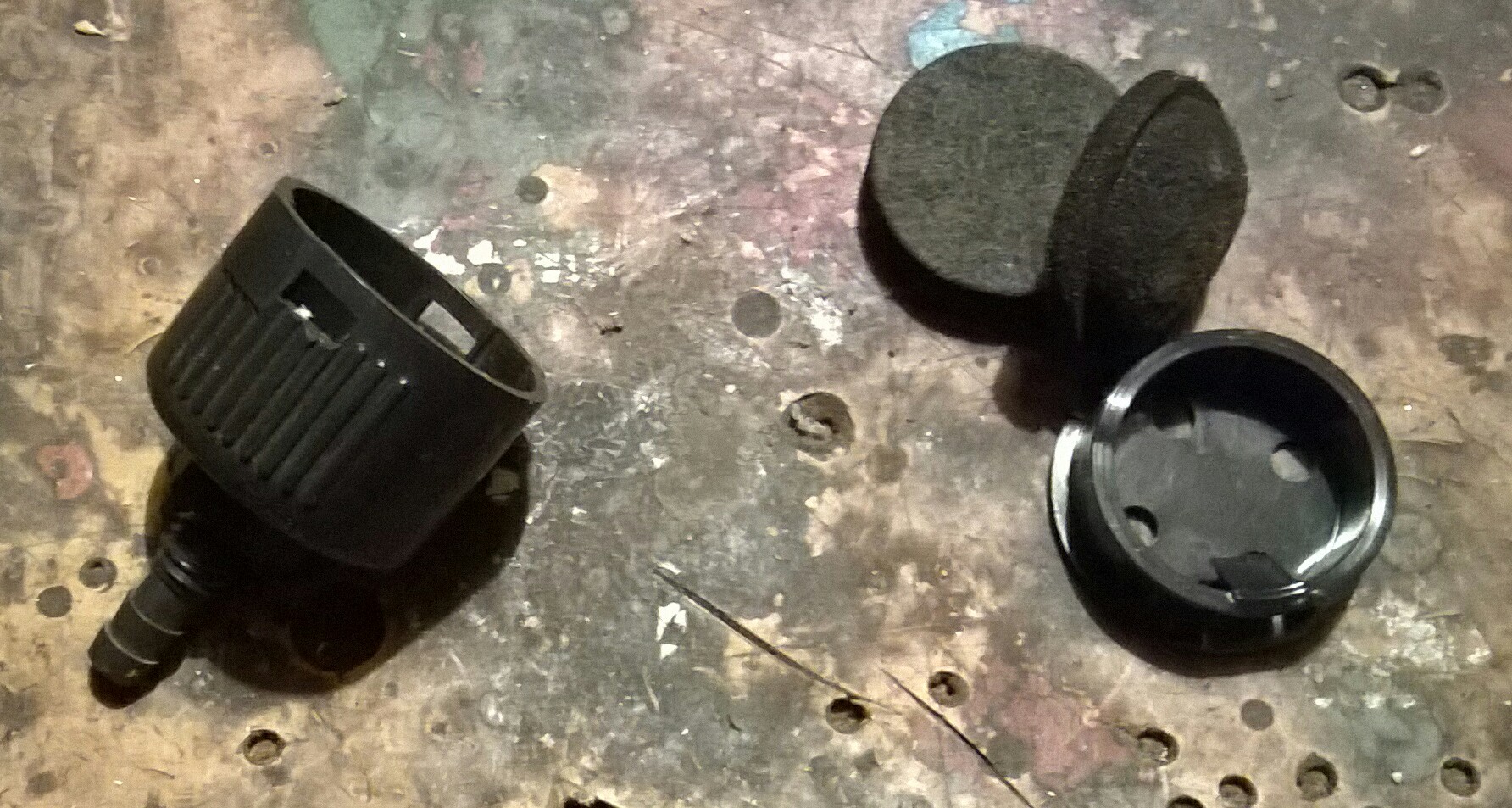

Vcera vyhodilo chybu znovu na napisalo chyba bloku solenoid neuzavrety predny pravy ale fuci to niekde cez mech alebo okolo hadicky nie vzdy to fuci skor nahodne. Je to pocut ako unika vzduch.
tak jarovu vodu, rozprasovac a hybaj hladat unik kym Ti opat neodide kompresor...
Range Rover P38 2.5TDS
No typujem to na gumicky v spojke na hadicku
