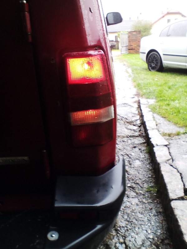

Poněvadž jsem v lese rozbil ty prokletá světla v nárazníku tak mě to donutilo přehodit blinkry do hlavních světel.
Zpátečkové světlo mám napojené na pracovní ledky na zahrádce.
Místo zpátečky jsem jsem hodil oranžovou žárovku, má sice jinou patice, původně jsem tu patici chtěl upravit že bych ubrousil ten čurapajs a nacínoval tam jiný v správné místě, ale při troše síly to tam šlo zastrčit i takhle a celkem to drží....možna až moc, ale to prozradí až čas.

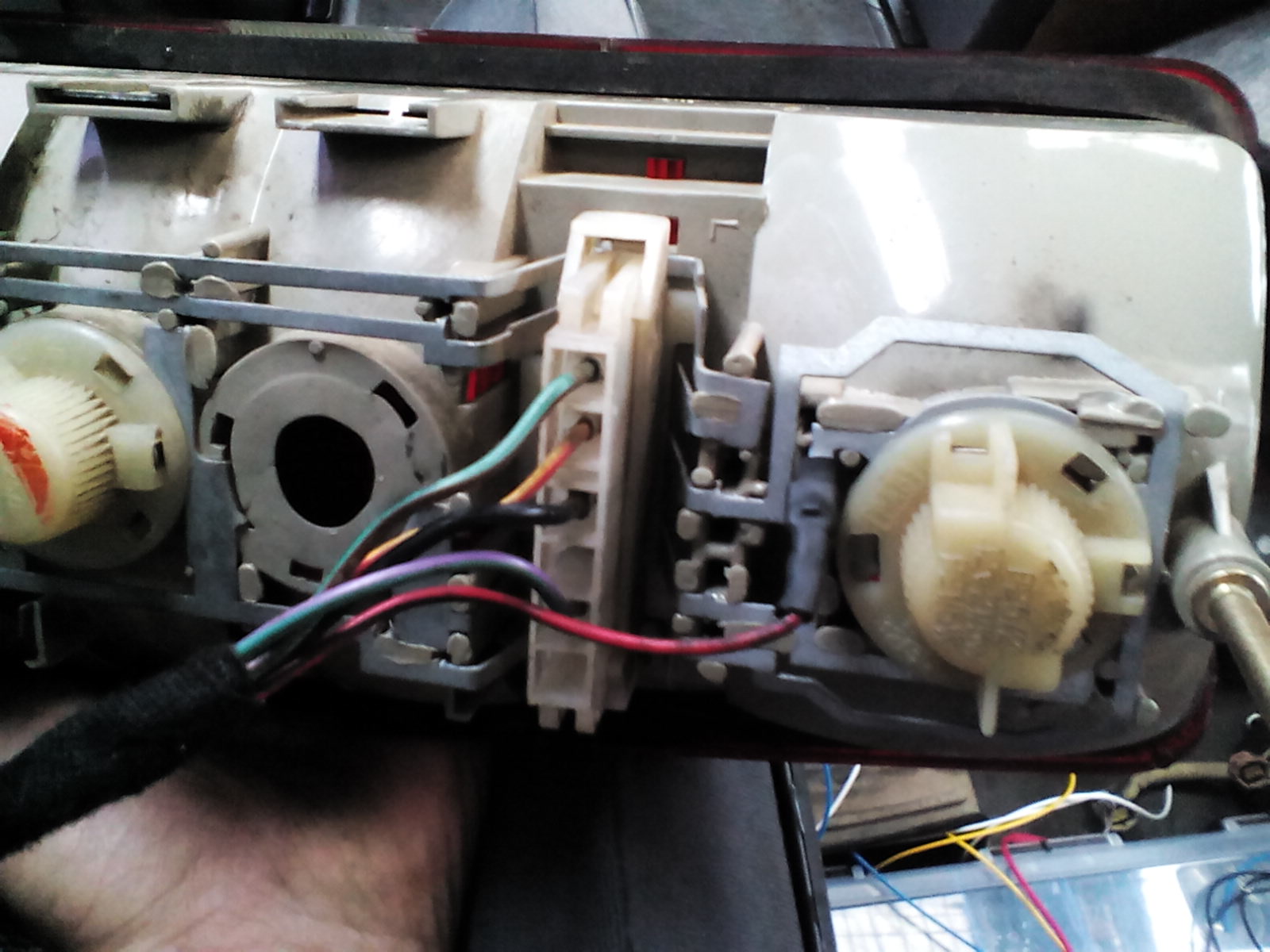

Napojeni je jednoduché stačí střihnout drát k zadním světlům třeba 10cm za konektore co jde do zadních světel a napájet ten co šel původně do blinkru v nárazníku.
V horní části kde je brzda je origo 2vlaknova žárovka tučím 5w/21w,,, 5w je i ta dolní pro zadní světla, takže to svítí zhruba stejně
Zde stačí jen ohnout kontakt který je na zadní straně lampy vyveden ale nevede až do místa kde je ten 5pin konetor, A na ten ohlý kontakt nasadit faston vhodné velikosti( https://www.soselectronic.cz/products/fon48 ).
Napojeni opět pohoda, vytáhnout drát co vedl do nárazníkového světla střihnou na akorát délku, nalisovat či napájet faston a zapojit.
Stačí pájka, multimetr nebo žárovka s drátkama na hledání příslušného drátu, konektor, ideálně smršťovací bužírka....žádná velká akce to není.

Hezký, ale nebylo by jednoduší použít světla z dvoustovky? A z technickou by nebyl problém.
Re: Blinkry do zadních světel 300tdi
Nj ale kdo má ty světla shánět
Osobně si myslim že na stk by problem být neměl, poněvadž defakto každy nákladák ma zpatečku jako led světlo.
Ale uvidim až na jaře.
K těm zpátečkám - pokud druhé přihodíš pod nárazník, tak to bude nejspíš OK. A ty nahoře na zahrádce nechat jako přepínací - pracovní/couvací - dle potřeby.
Pravda v čase bídy tam hodím nějakou rozptylovku.
Taky jsem měl poškozené světla a koupil jsem si nějaké dost podobné na nějaký přívěs. V běžných autodílech.
Taky má blinkr a světlo, cena asi tři kila za kus.
Nakonec jsem je ale nepoužil a dal tam origo.
Určitě by se daly použít, ale nechal jsem je v krabici.
Takže kdybys hledal ještě nějakou alternativu, tak je to možnost. Třeba jako další brzdy s blinkry na zahrádku - takové "2 x třetí brzdové" ...
