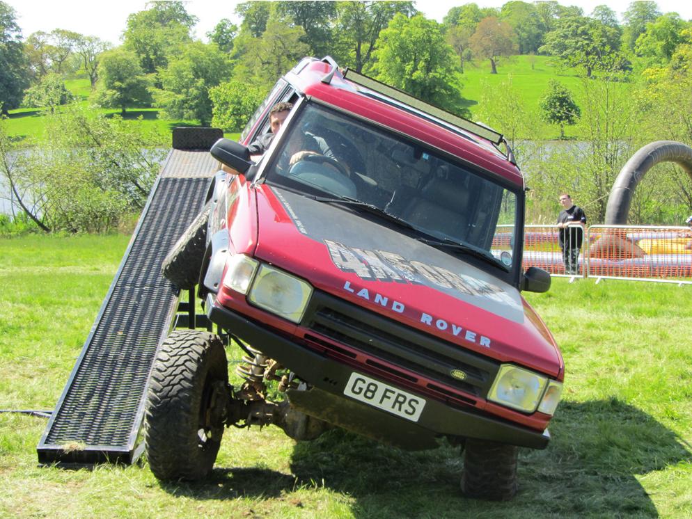

Čaute chcem sa spítať či nemá niekto skúsenosti zo zvedšením križenia prednej napravy na D1.

Ten na te fotce bude mít kombinaci všech možností,obr zvedlej podvozek,stabík pryč,....buhví co ještě,je tady fakt popsáno mega info,necht se daří.

poriadne vyladeny podvozok, mozno ze aj 3 link...
z fotky sa da len povedat ze ma ine predne tlmice - spodne uchytenie ma na oku aby sa to hybalo aj do stran

Ako to myslis ze na oku ?Ako rameno na uniballocch?gibson píše:poriadne vyladeny podvozok, mozno ze aj 3 link...

no nieco medzi uchytenim unibalu k sasom zadneho ramena v kombinacii s tlmicom ktory ma oko - horny uchyt zadneho tlmicaD______1 píše:Ako to myslis ze na oku ?Ako rameno na uniballocch?gibson píše:poriadne vyladeny podvozok, mozno ze aj 3 link...

napoveda: ta vykrizena discovery na prvom obrazku nema LR ramena
tipujem na na nejaky typ 3-linku
so seriovymi ramenami (povodnym dizajnom/polohou srobov, velkostou silenblokov) sa nejake brutalne krizenie dosianut neda. Da sa zlepsit silenblokmi typu polybush a panhardkou s rose-jointom (unibalom), ale ma to svoje limity - by design.

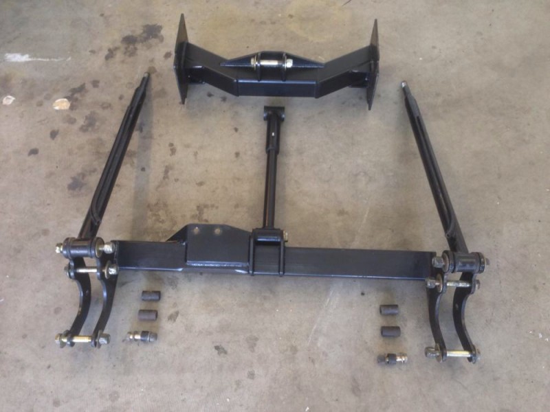

A neakeho vyrobcu inych ramien nevies doporucit? S neakym iny dizajnom. Dik.teslo píše:napoveda: ta vykrizena discovery na prvom obrazku nema LR ramenatipujem na na nejaky typ 3-linku
Re: križenie prednej nápravy discovery 1
3-link:D______1 píše:A neakeho vyrobcu inych ramien nevies doporucit? S neakym iny dizajnom. Dik.teslo píše:napoveda: ta vykrizena discovery na prvom obrazku nema LR ramenatipujem na na nejaky typ 3-linku
safari gard (myslim, ze oni uz neexistuju, ale vies si vygooglit obrazky), QT services
ine ma nenapadaju, ale skus vyhladavat cez google. predne ramena sa volaju "radius arms"

QT uz tiez skoncilo...teslo píše:3-link:
3 link http://www.quebec4x4.com/histoire2005/3 ... nksg.shtml

http://herero4x4eshop.it/eshop/index.ph ... ucts_id=44

u toho herera se mi nelibí to množství tech silenbloků ,6 silenbloků na rameno se mi zda už hodně

prave to mnozstvo sileblokov umoznuje vacsie krizenie.

tak to mi samozřejmě došlo, jen mi to přijde dost velký, težký a složitý (ten 3 link mi přijde lepší i na výrobu, navíc v podobnym duchu by šel udělat i 4link..)
jestli nebude jednoduší dat do předu užší ramena z defa, nebo vyrobit přední ramena na silenbloky z d2 tam je gumy hodně.
jinak pokud si dobře pamatuju tak ta červená discovery měla dělaná ramena a na jednom konci byly misto silenbloku( flex jointu) velky čepy řízení z nákladáku, ale jak byl ten předek si nepamatuju

Nebude ti to aj tak krížiť dobre pretože maz zafixovanú nápravu dvoma srobmi , čiže moc si nepomôžessudajs píše:tak to mi samozřejmě došlo, jen mi to přijde dost velký, težký a složitý (ten 3 link mi přijde lepší i na výrobu, navíc v podobnym duchu by šel udělat i 4link..)
Jedine 3link
A vypustiť tlmič mimo strunu
