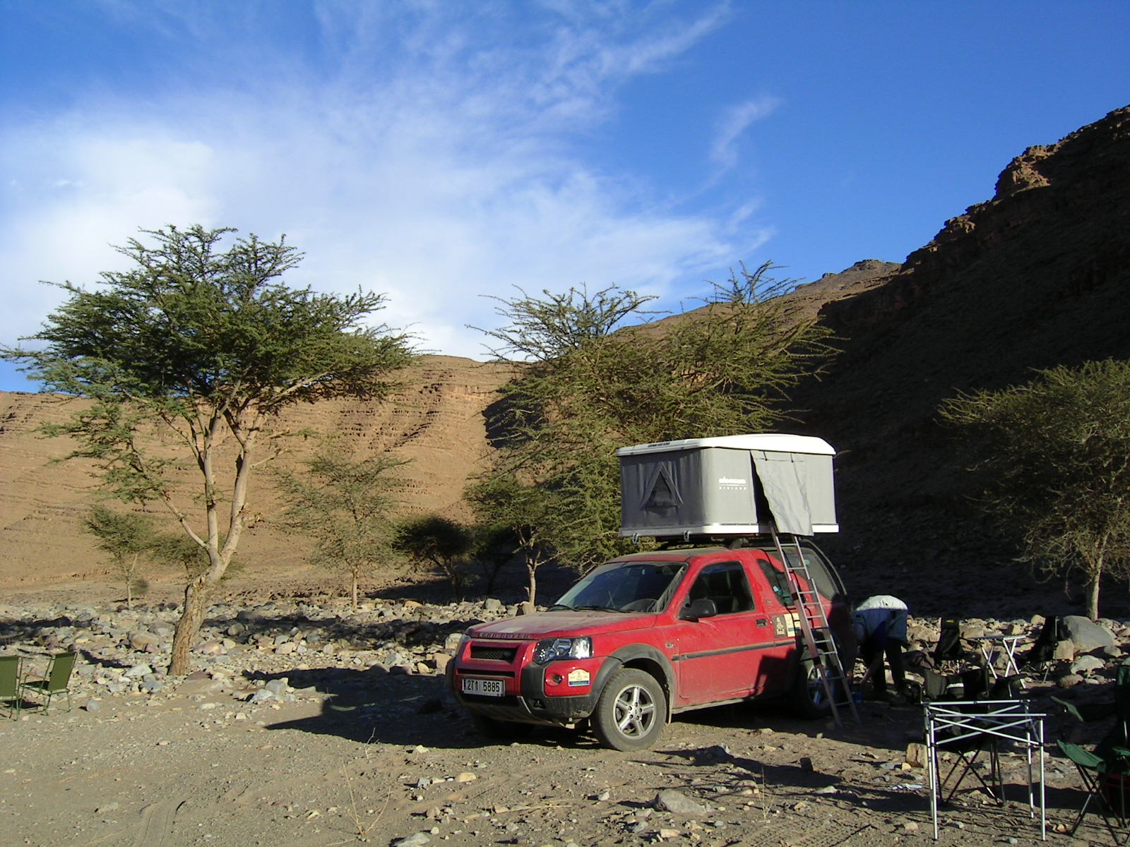

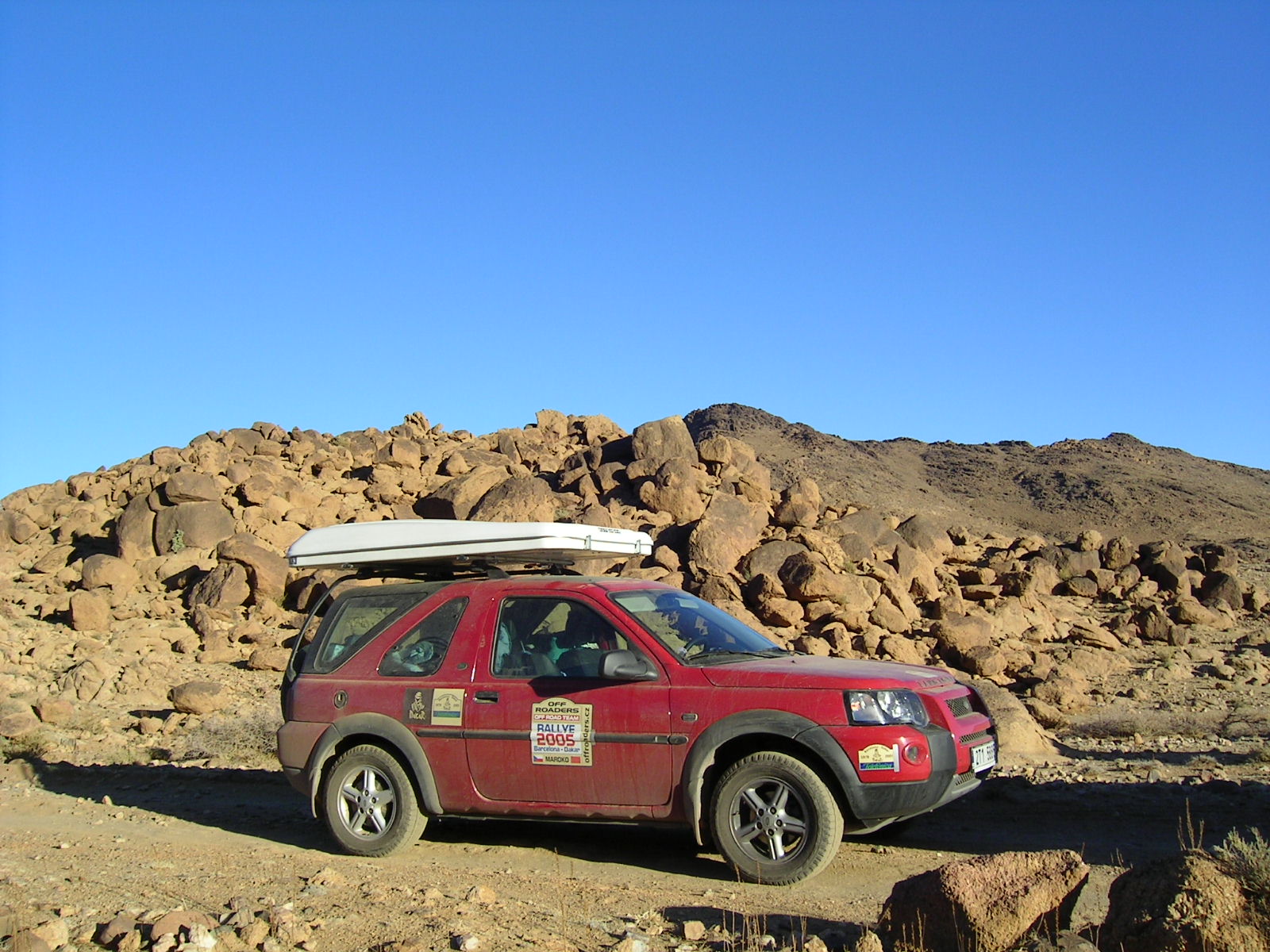

Bez obav - můj F1 projel se stanem a hagusy Saharu včetně Marockých "rolet" a spali v tom dva pořádní čeští chlapi. Hagusy byly na autě originál od novoty a problém měly jen když do nich natekla voda a v zimě se mrazem v kolmé zadní části nafoukly a popraskala na nich barva - vyřešila záruka.
