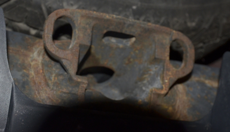

kupil som obstarozne Discovery 3 a pomaly sa zoznamujeme.
Prave riesim tazne.
Na aute to vyzera takto:
Je toto to spravne tazne? (lebo google mi vyhodil rozlicne tazne pre LR3 a u niektorych si neviem predstavit ako by pasovali)
https://www.elsaslovakia.sk/tazne-zaria ... nk-p56451/
Vie si to priemerne zrucny clovek namontovat sam vcetne elektroinstalacii (aby auto detekovalo zapojeny vozik)?
Su tam 2 diery pre eletro. Znamena to ze sa da mat 7- aj 13- elektro sucasne, alebo sa to riesi nejakou redukciou?
Vdaka za odpovede!

ta koule viz odkaz je správná , 7 nebo 13 pin je na tobě , klidně můžeš dát oboje .
Auta z dovozu mají 13 pin , auta z východu 7 pin , redukce jsou na oboje .
Jenom při dodělání tuším je potřeba , vše povolit v ŘJ .

Marian, pri troche sikovnosti montaz zvladnes sam. Konektory k elektrike najdes v kufri v lavom stlpiku (za dvierkami)...

Montaz bola jednoducha... este som ju vylepsil o elektrikarsky krk, nech je kabelaz lepsie chranena.
