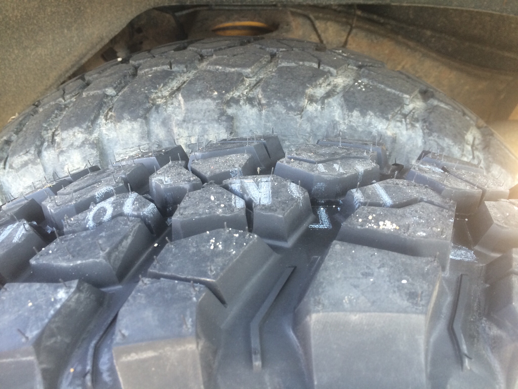

Dnes prišli 119Q (pôvodne som mal tiež 123Q) takže či a ako.. ukáže prax. A áno, záťažový index na pneu je vyšší ako je minimálny v TP, ale to je asi tak jediné čo je v súlade s TP predsa len 255/85 R16 nieje uplne sériový rozmer.
Apropo pri pohľade na foto, myslite že bol už čas na výmenu?

#7 Příspěvek od nico » 15 zář 2016 01:12
Takze niekam s nami konecne vyrazis? :rofl :rofl :rofl :rofl :rofl :angel :angel :angel

#8 Příspěvek od Sajmon » 15 zář 2016 06:42
No ja tie KM2-ky mám už tiež v takom stave a asi ich zoberiem.Čas ukáže aké budú.

#9 Příspěvek od JaSR » 15 zář 2016 08:10
nico píše:Takze niekam s nami konecne vyrazis? :rofl :rofl :rofl :rofl :rofl :angel :angel :angel
Treba ta zase ťahať?

#10 Příspěvek od nico » 15 zář 2016 14:02
Ále nie, ja len aby si si nezodral aj druhú sadu v meste...
