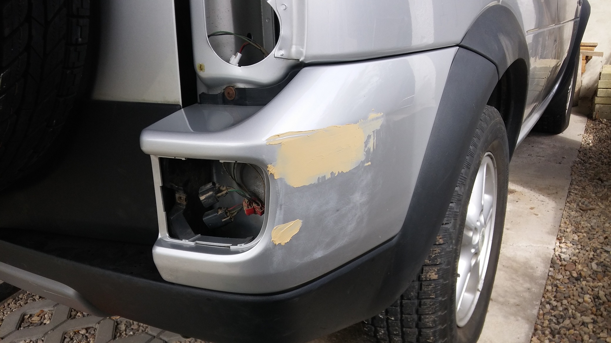

mám dotaz jak mám sundat jen ten nabarvený roh nárazníku.
Koukal jsem na to a nepřišel jak.
Dík za radu.

Ne v celku není ty nalakovaný rohy jsou do něj vsazený. Vypadá to že jsou úchyty roztaveny. No neva opravil jsem to na autě.

No klasika zabrousil jsem celý ten roh očistil přestříkl základem na plasty. To kvůli tomu že byli rýhy až do plastu.
Dvousložkovým tmelem jen ty poškozené části. Vybrousit do hladka. Pak už jen oblepit co nechceš zasrat barvou a stříknout několika vrstvami a pak stříknout několika vrstvami laku to platí pokud máš metalízu.
po základu na plastu a přetmelení
vybroušeno
vybroušeno
oblepeno částečně nakonec jsem zalepil víc
po nástřiku
po nástřiku
