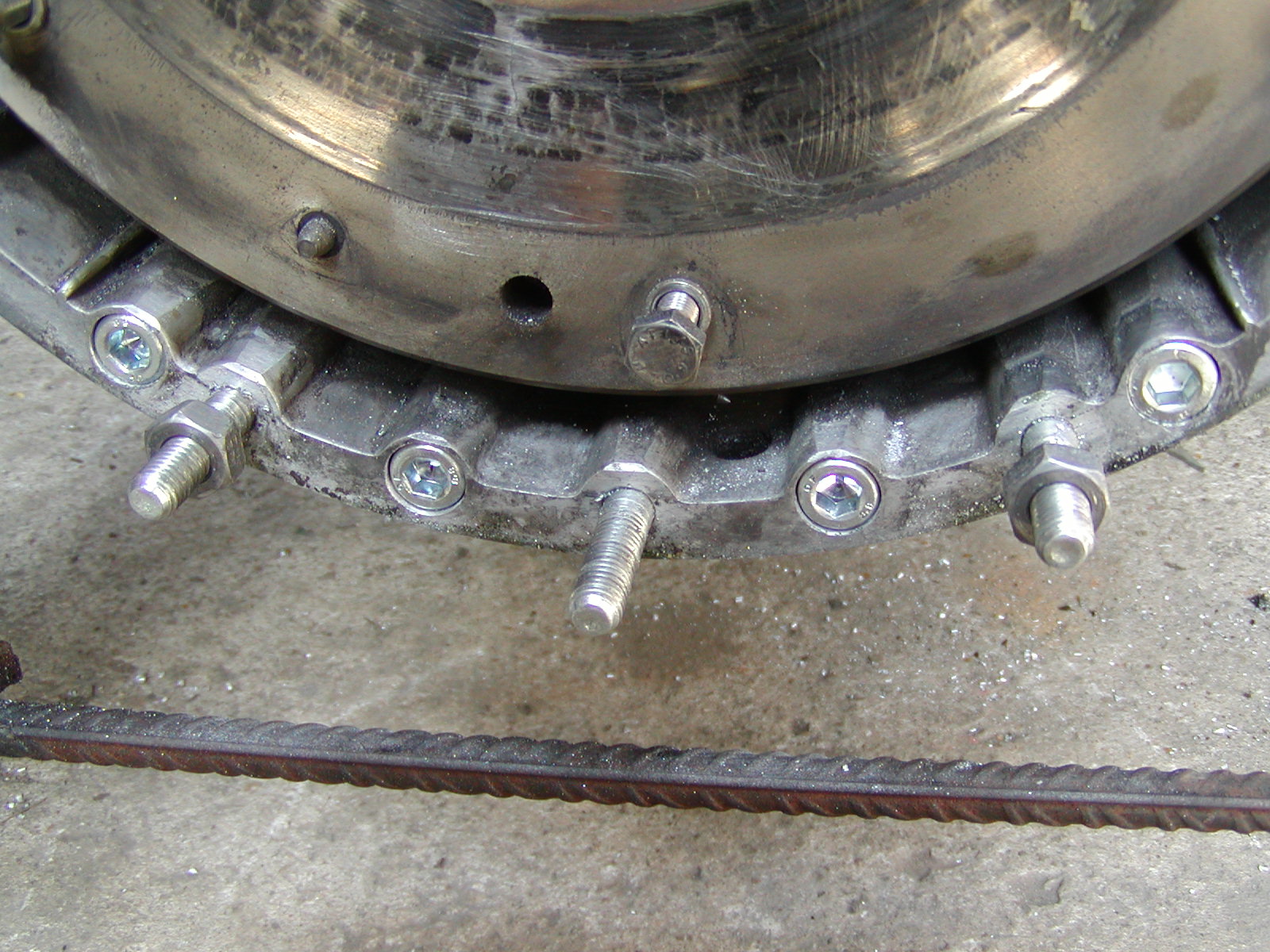

Tenhle motor jsem generálkoval. Doporučil bych ti, nechat si komůrky osadit někde kde opravují hlavy. Komůrka se do hlavy lisuje s přesahem.

to- VencaZE , :yes šlo to docela dobře,

#4 Příspěvek od VencaZE » 11 črc 2016 09:00
:yes , to je přesně ono :). Ta fréma k tomu přímo vybízí jak má předpřipravené diry takže nic složitého :).
