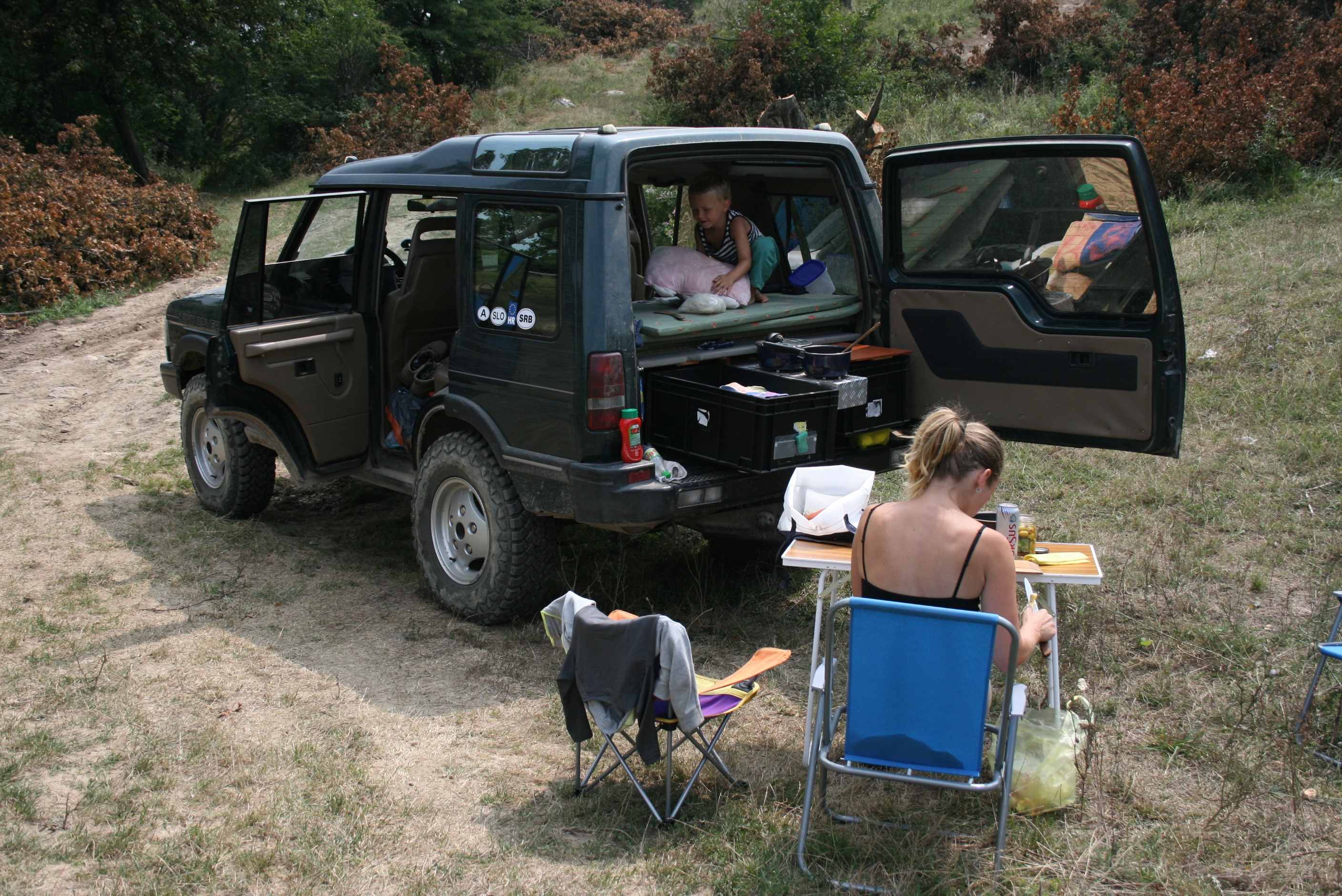

Re: gibsonov pribeh discovery I 300Tdi

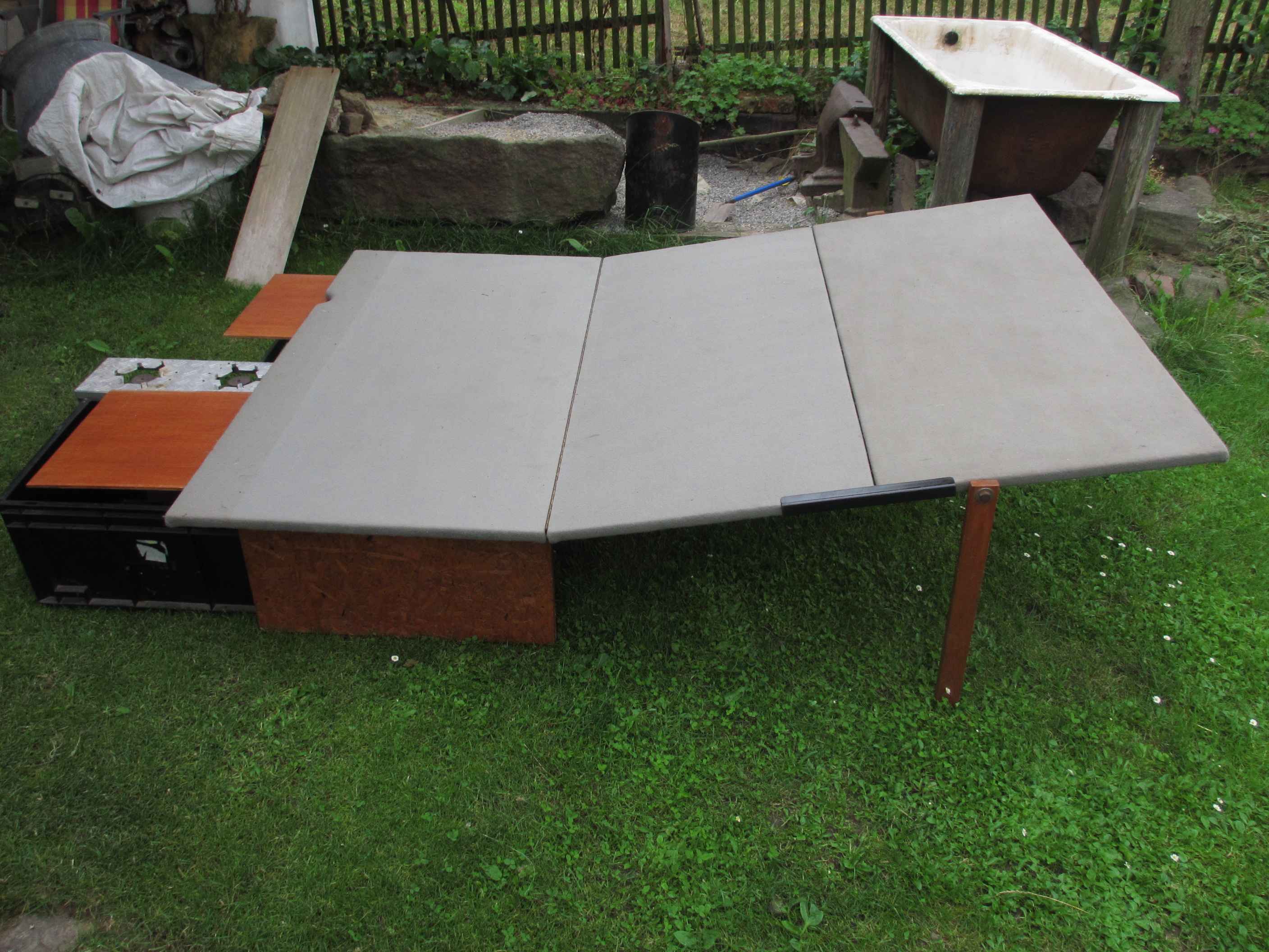

Ahoj mám to řešené z osb desek, dřeva a železa. Váha je tak 30kg. Pokusím se pohrabat fotky a dofotit ale až večer.

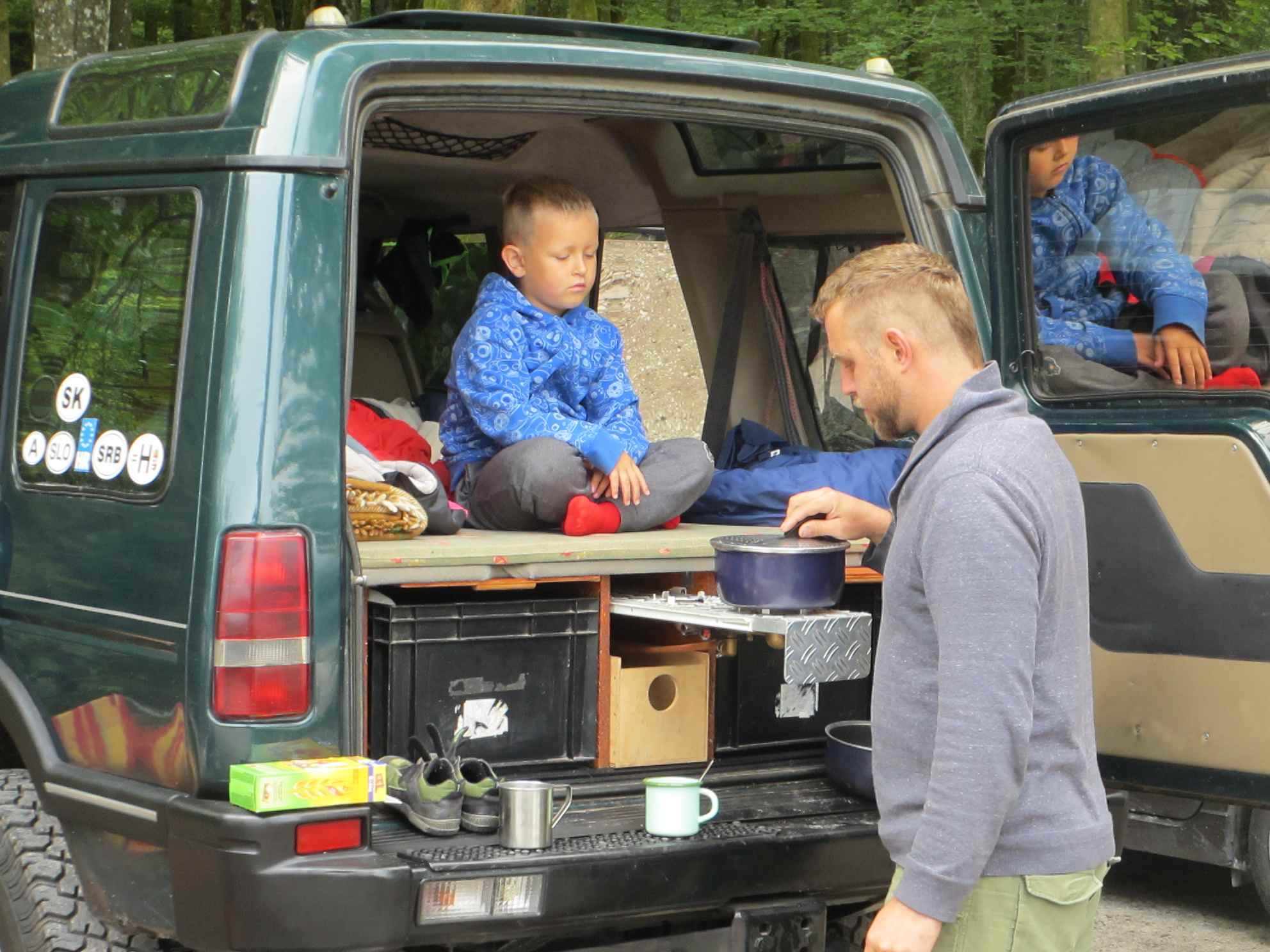

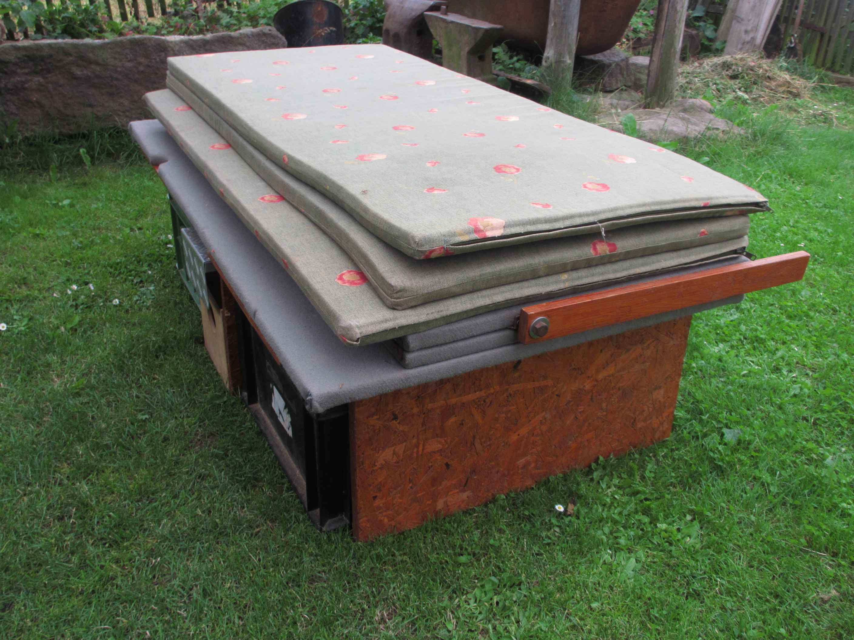

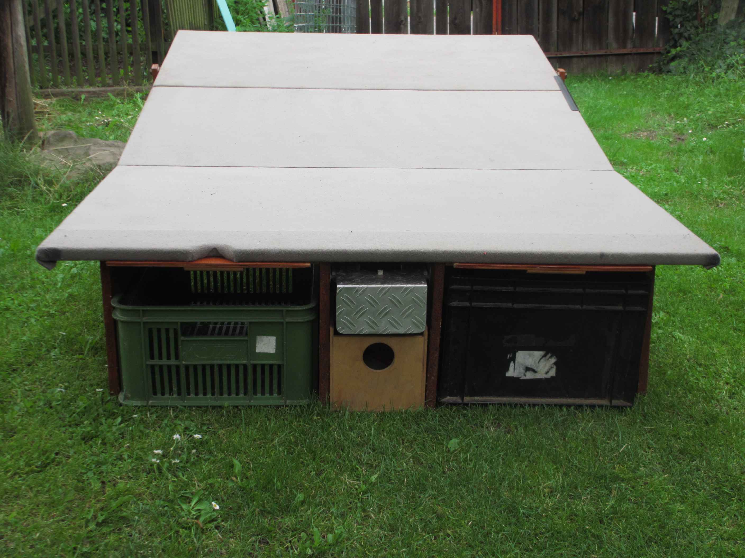

Al jeklíky byly super - nechalo se to nařezat na rozměr v Pardubicích, zbouchalo gumovou paličkou přes plastové spojky a bylo hotovo. Nicméně to zabíralo docela dost místa, a nevešla se lednice, tak jsem to udělal znovu a lépe. Obrázky jsou tady:
http://ok2mtm.rajce.idnes.cz/2015_06_01 ... y_a_spani/
A 9mm vodovzdorná překližka ze které to celé je úplně stačí. Nic není lepené a nikde nejsou vruty - vše je řešeno šrouby M4 nebo většími. Vloni to v pohodě dalo Albánii a nikde nic nevrže.
Jedna poznámka - jak jsem to kvůli lednici udělal o 5 cm vyšší, tak je to strašně poznat, když tam člověk leze. Dnes bych koupil menší lednici. A než dělat šuplíky, tak raději plastové Europřepravky, akorát to chce ty "německá" - firma AUER, mají podstatně lepší zámky.
Ceny si nepamatuju, ale jako tapec je to zbytečně tlusté. 3 stojny z 9mm překližky nám v pohodě nesou celé spaní. Jedinej rozdíl oproti konstrukci z Al jeklíků je v tuhosti - jeklíky se ani nehly, tohle jsem musel "zavětrovat", a finální zpevnění dělá horní deska vůči tapecu kufru. Potom už se to celé nehne.

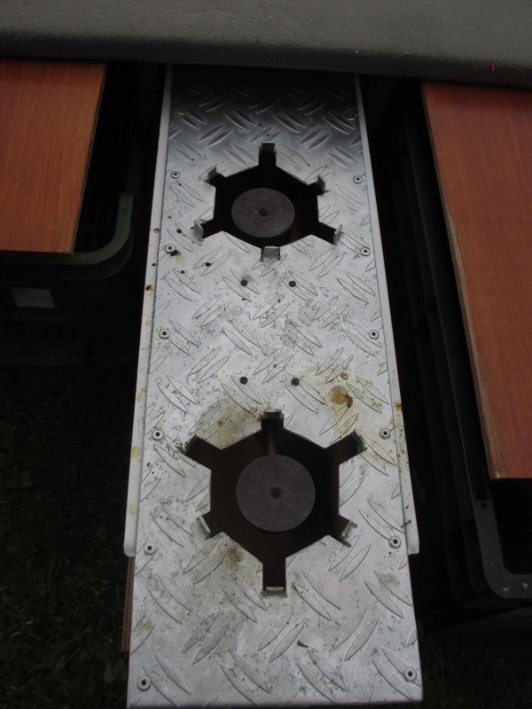

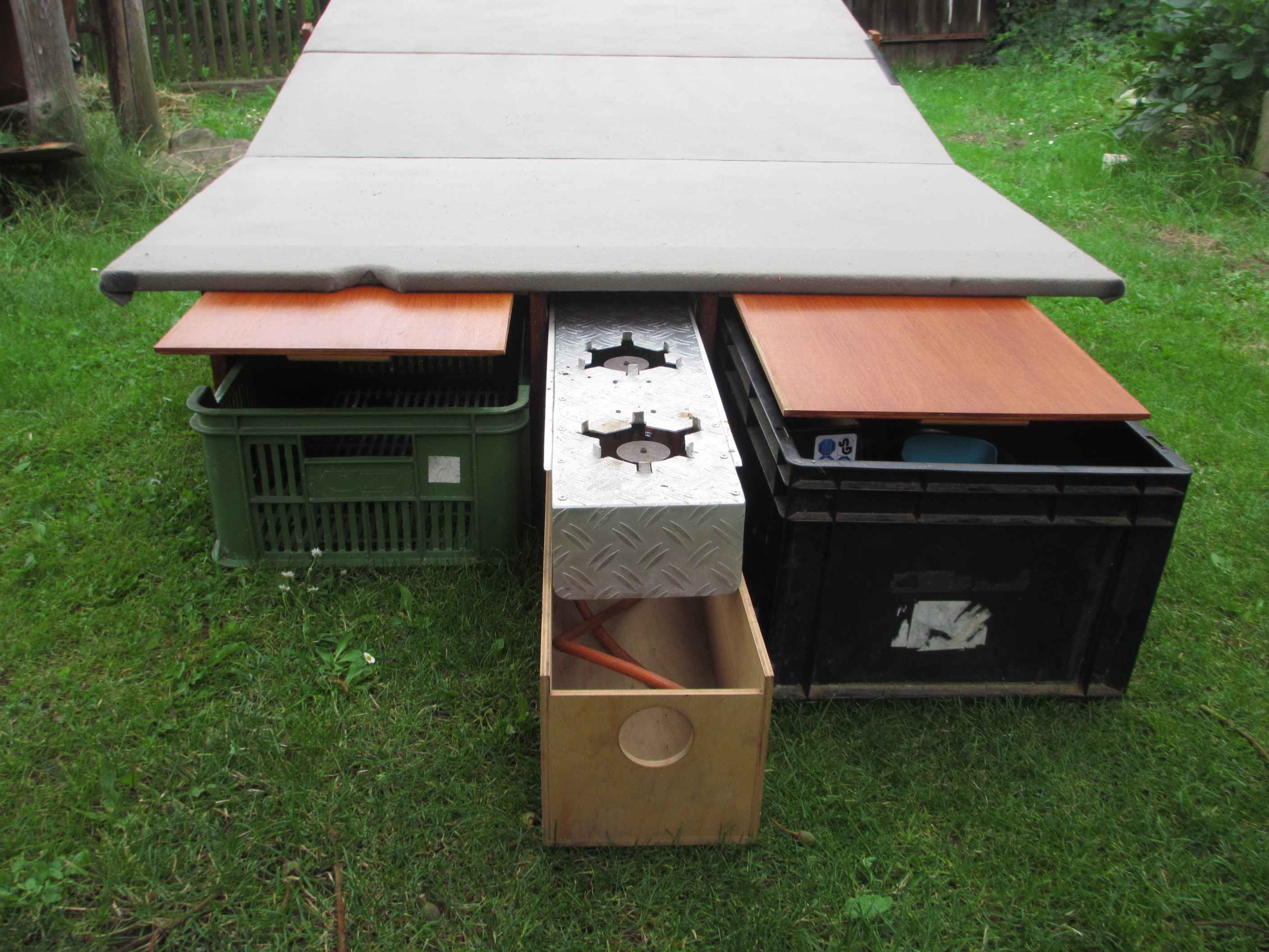

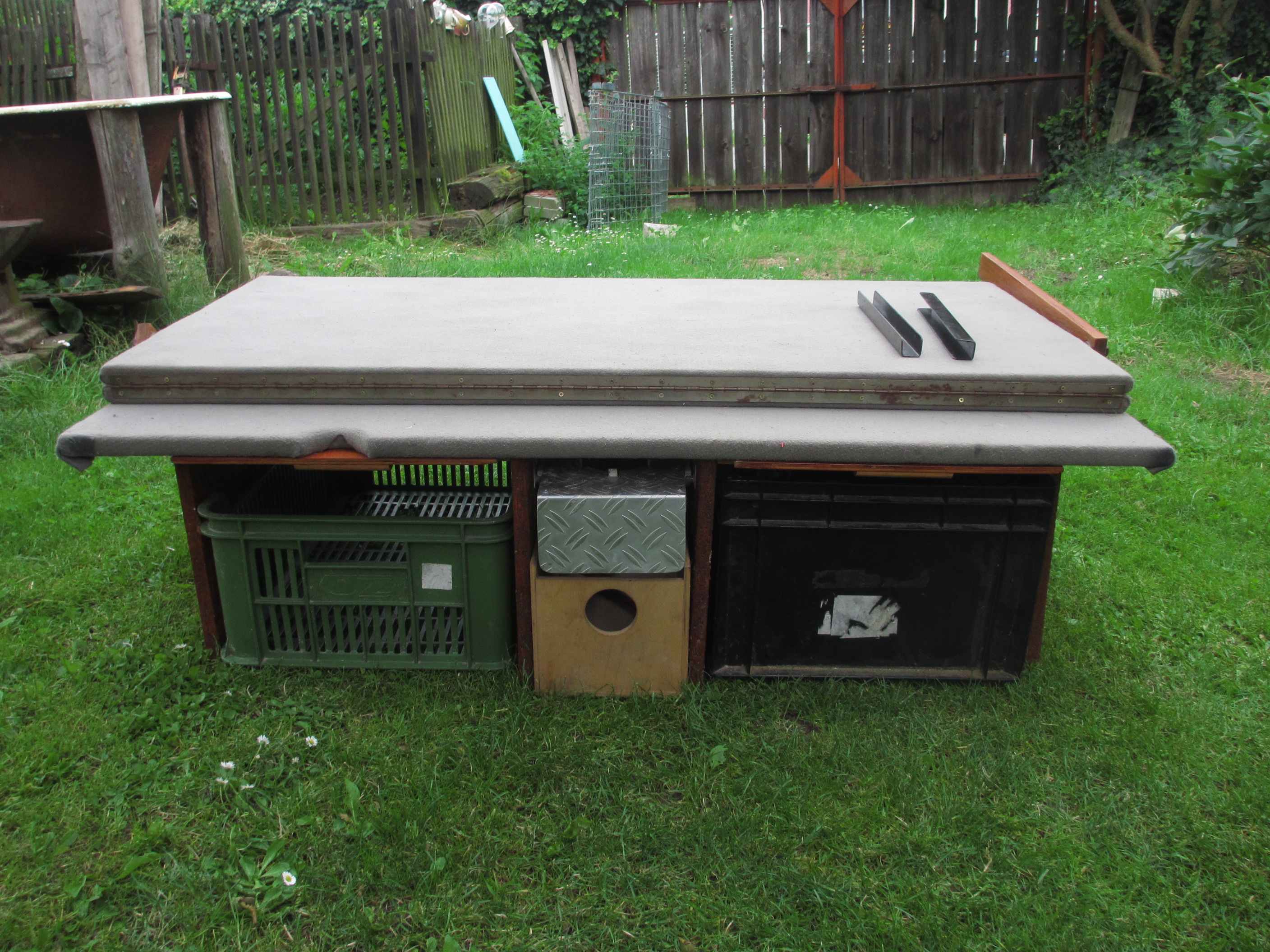

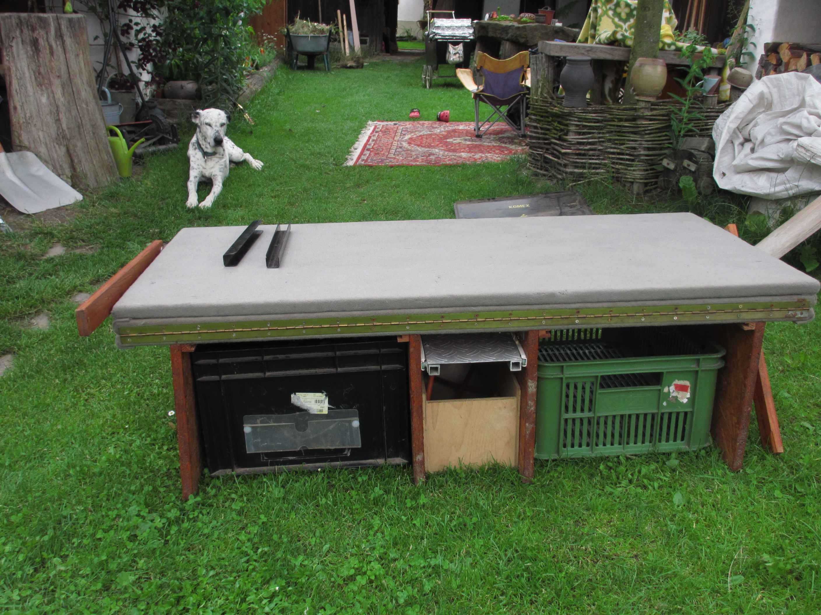

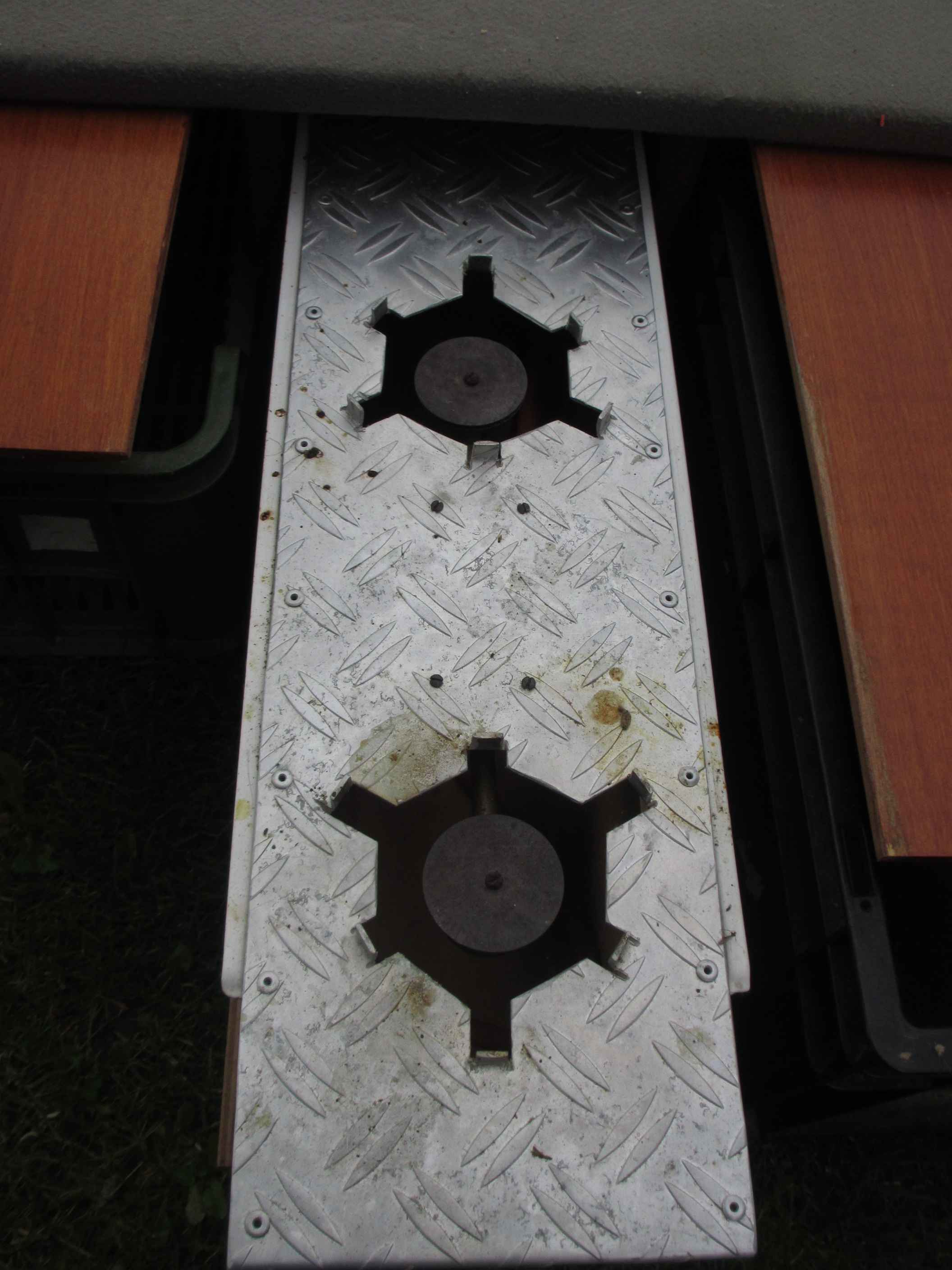

tu jsou další. A jen jsem se otočil kusto už tam ležel
připraven na cesty.
Ten vařič je suprový, když sakra tady je té inspirace tolik že člověk pak vůbec neví jakým směrem se vydat
