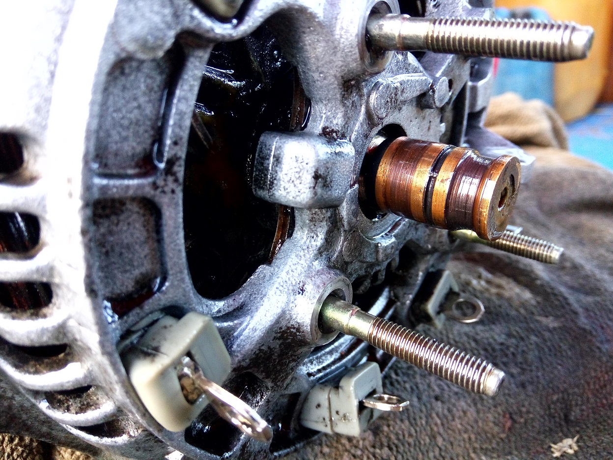

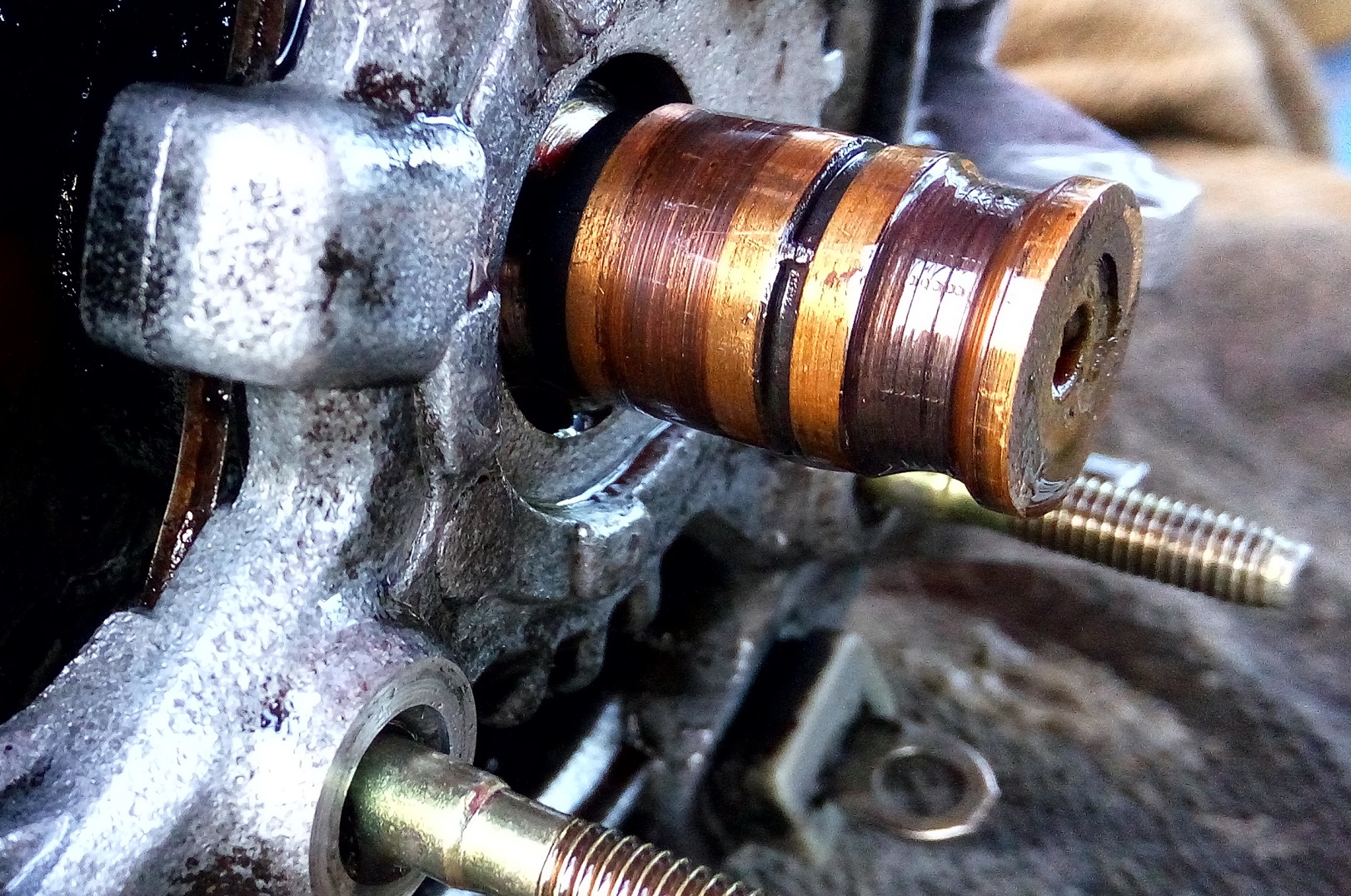

Zdravím. Tak jsem kuchnul na své DII alternátor, protože nedobíjel. Demontáž v pohodě, ale uvnitř bylo evidentní kde je problém. Zřejmě vyosený uhlík totálně vydřel dosedací plochu hřídele až na izolační plast. Poradí mi prosím někdo co s tím a kdo v Brně by mi to zrepasoval? Díky J.

a to uz by ti prsty odpadli,keby si napisal ako si pochodil co ? zaujimave ,ze ked si sa pytal kam s tym,tak ti neodpadli :hmm:
stacilo napisat :poslali ma s tym vsetci do prdele,musel som zhanat druhy alternator a pripadny druhy nestastnik co bude mat rovnaky problem sa nemusi unuvat zhanat elektroservis...alebo predstavte,si oni mi to opravili (cojaviem v brne)a funguje to uz skoro pol roka... :roll:

Je pro info takováouto závadu alternátoru jde v pohode opravit,ty kroužky jsou na většině alternátoru výměný a uhlíky taky,když odejde diodový usměrnovací blok dá se taky vyměnit a totéž platí i o regulátoru napěti,a ješte k těm kroužkum běžne se dělá to že když nejsou už takto extrémně vyšoupání tak se daj stočit na soustruhu a dát jen nový uhlíky
ted to neberete jako reklamu,ale s tátou doma normálně občas nekomu opravujem i startéry krom alternátorů

Tak dobře že jste to vy :) Vzpomněl jsem si na jednoho, dnes už starého pána co mi kdysi dělával startéry a altíky na staré Fordy. Má pořád zlaté ruce a udělal mi to do druhého dne.
