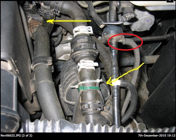

Zdravím,
Menil niekto na Freelanderi, 2.0 TD4, podtlakové hadičky???
Ak áno koľko ich tam spolu je ( teda tie gumené s úpletom na vrchu).
Včera som postrehol opäť slabý účinok bŕzd, nakoľko som mal predtým rovnaký problém, ktorý mechanik odstránil odstrihnutím hadičky. Tá bola na konci prasknutá, pod tým látkovým úpletom. Včera som to vyriešil rovnako, odstrihnutím.
Praskla po cca pol roku od posledného skrátenia. Ďalšie skrátenie nebude možné, nakoľko už je tam len tak tak, tak som sa rozhodol ich vymeniť "VŠETKY".
Čítal som, že gambrinus mal rovnaký problém ako ja so slabým ťahom TD4, automat. Ten slabý výkon som postrehol aj ja, musel som automatu radiť kvalty ja, predtým som na rovnakej časti diaľnice nemusel nič.
Teda ak niekto menil tie podtlakové hadičky všetky resp. vie koľko ich tam je, dĺžka, priemer, tak budem VEĽMI vďačný za info.
ĎAKUJEM !!!
obrázok prebratý z fóra. Presne táto hadička pravidelne praská
Môže mať teda poškodená hadička vplyv na brzdy a taktiež aj na turbo ?   <br />Tie žlté šípky si nevšímajte,

A to je nejaky problem vzit posuvku zmerit promer a zajed tam co prodavaji hadice a koupit 2metryopletene nebo i neopletene hadice :hmm:

Všetky podtlakové hadice vymenené, problém vyriešený
