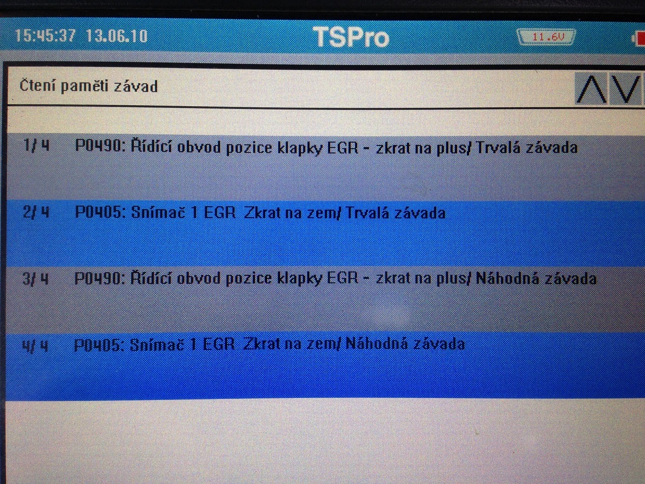

Mám tady RRS píše to závady viz. obrázek a já prosím kdo mi řekne který z těch dvou zmetků je na výměnu. Jestli levý nebo pravý. Děkuji

A když na jednom odpojíš konektor?

Auto je ted v lakovně a nemám ho u sebe, tak jsem chtěl zatím zjistit který to je abych ho objednal.Lukasino píše:A když na jednom odpojíš konektor?

tak jak sem ti psal do SZ tam kde je prvni valec je i "A" senzor. tedy...Prava strana ve smeru jizdy

Aha tak já jsem to asi nepochopil........každopádně děkujiKokesek píše:tak jak sem ti psal do SZ tam kde je prvni valec je i "A" senzor. tedy...Prava strana ve smeru jizdy
