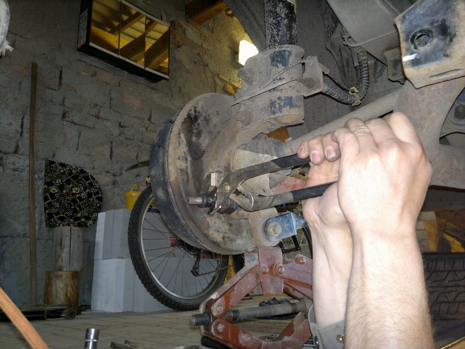

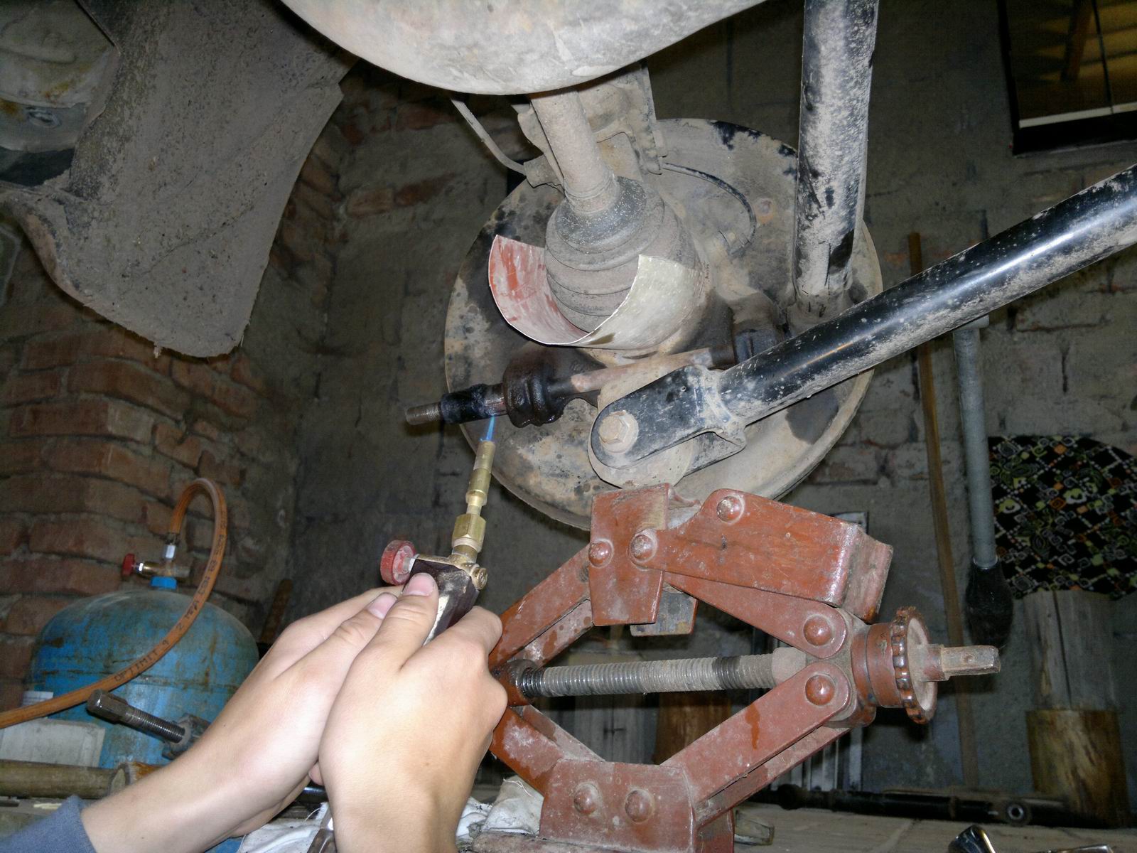

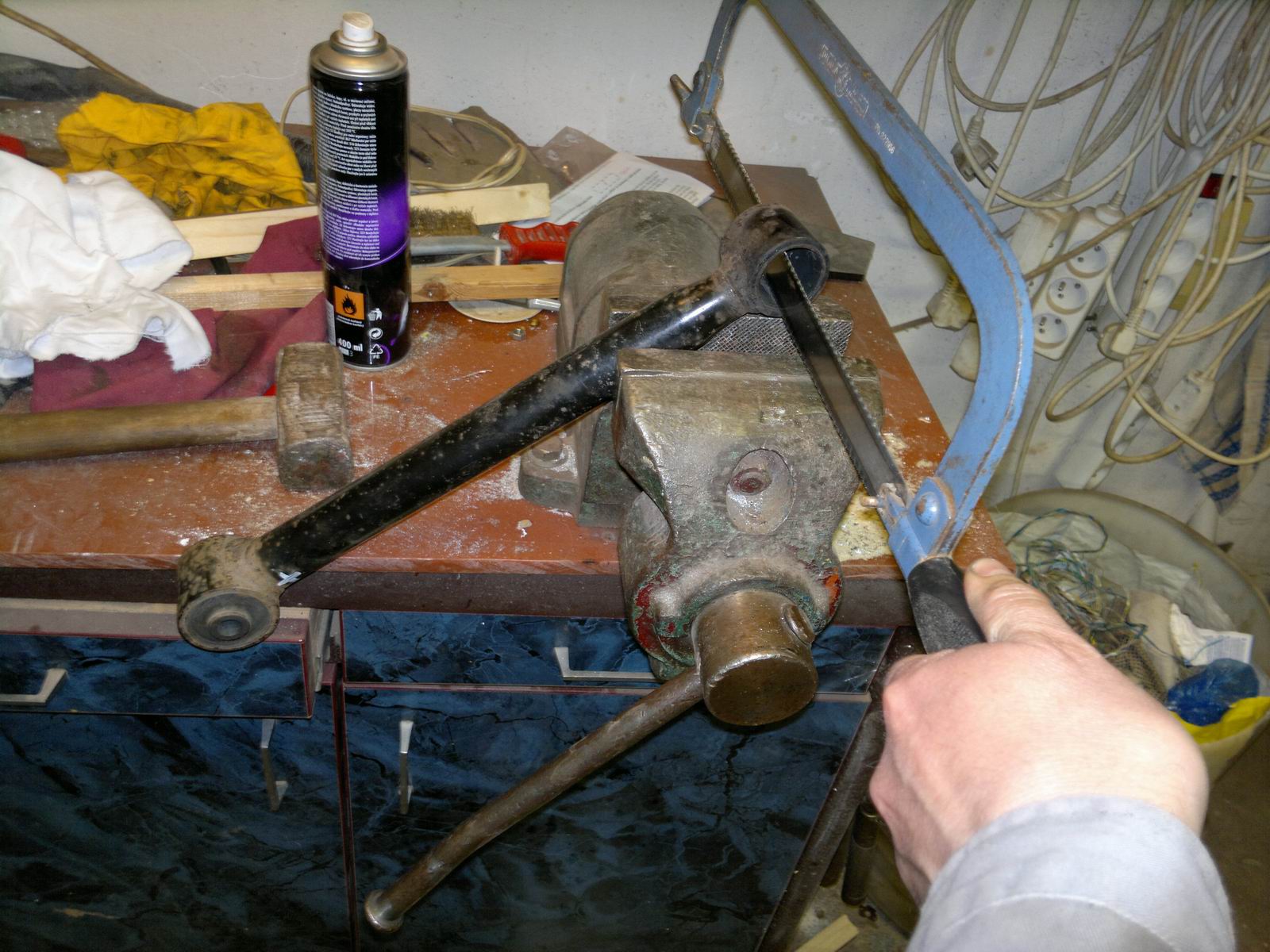

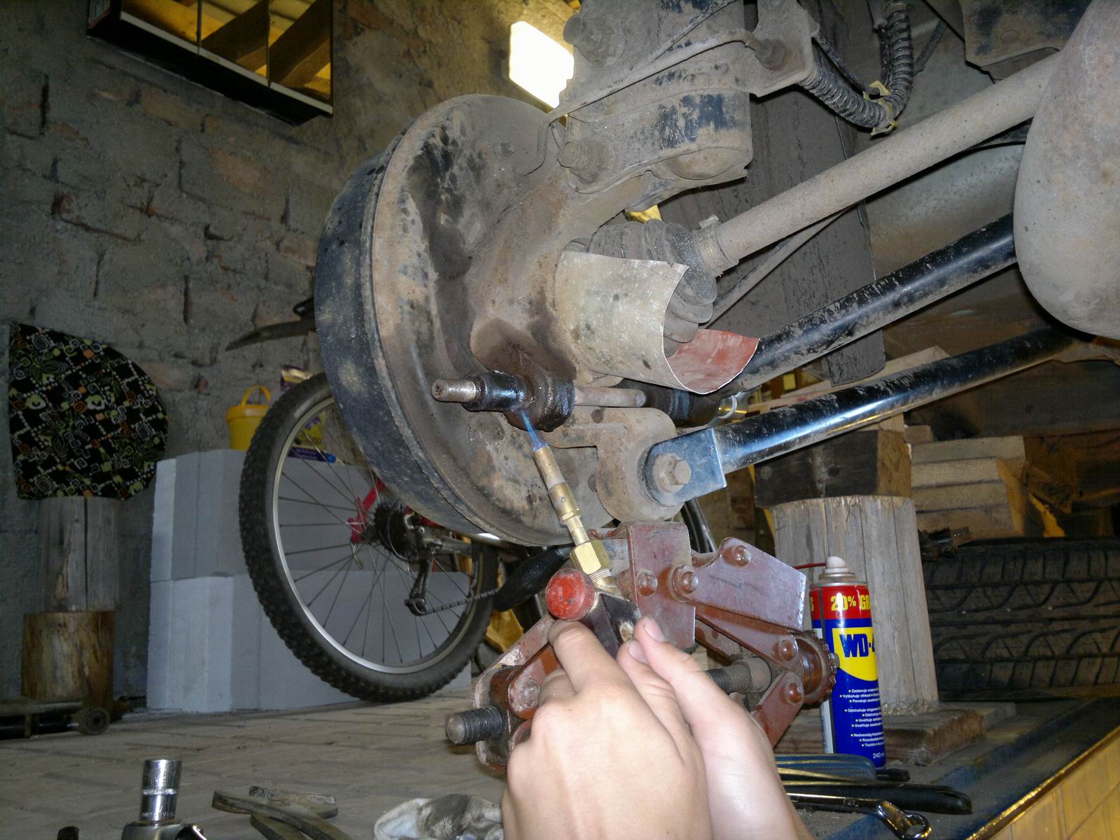

Re: F1 vymena silentbloku pricneho ramena.
#13 Příspěvek od Marty » 14 čer 2016 20:10

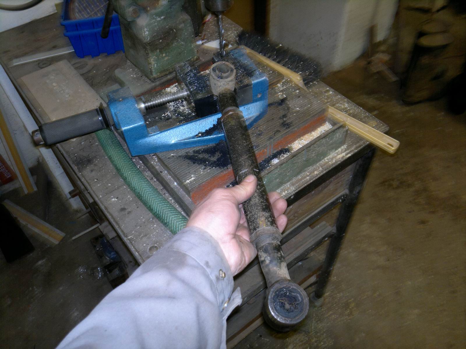

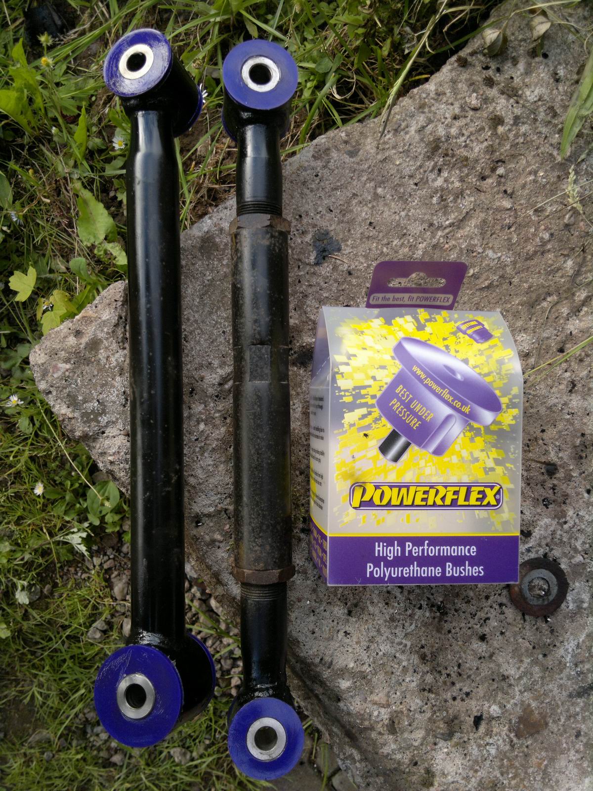

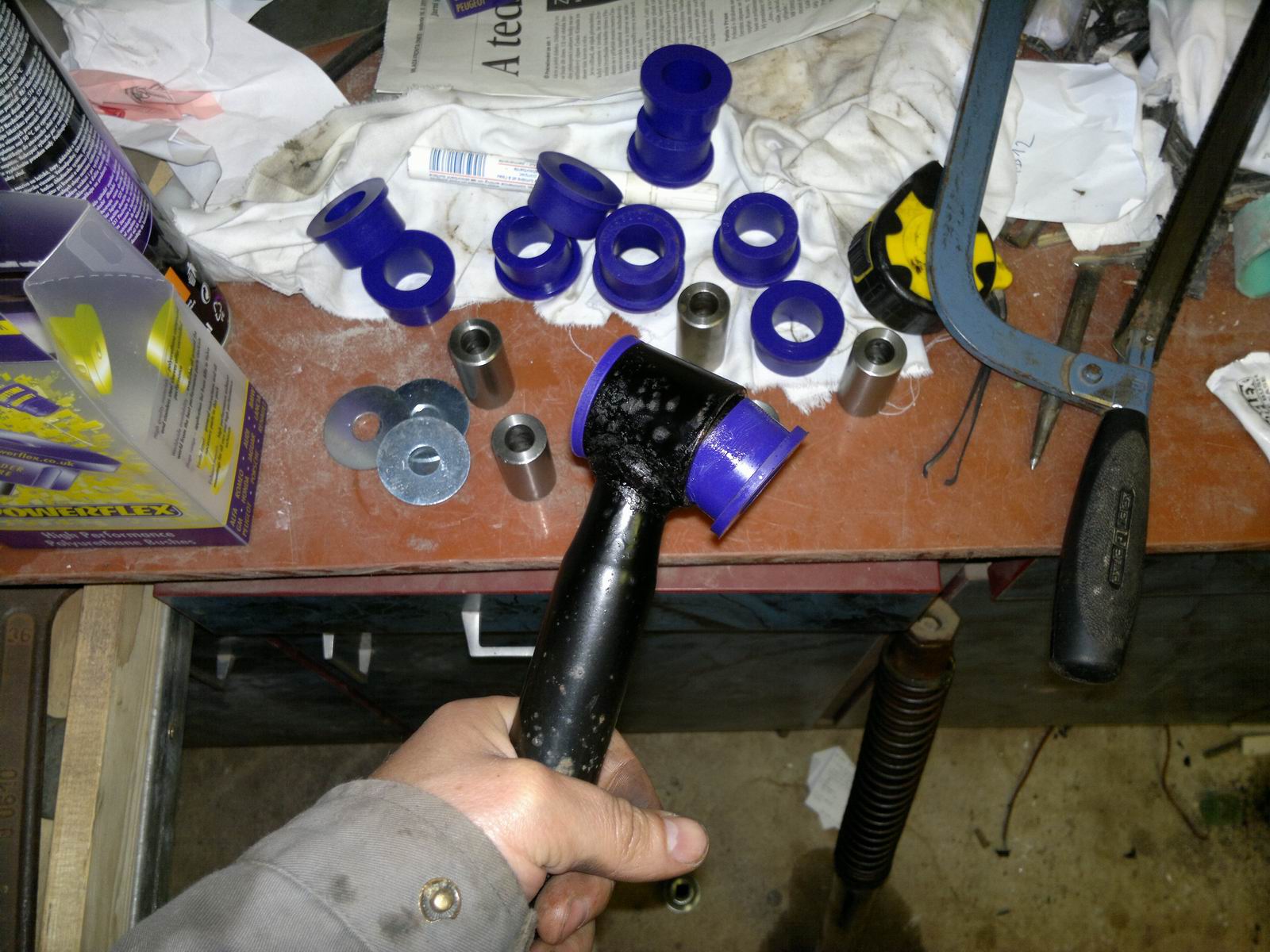

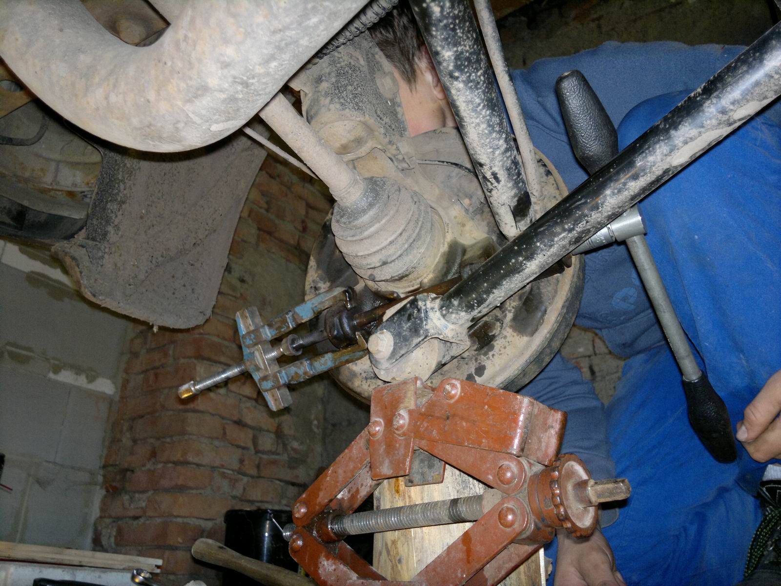

Zdar :cool , jen krátký návod,. Zapomeňte na vytažení šroubu bez nahřátí, jinak urvete hlavu, nebo něco zkurvíte. Je to nadoraz zarezlé jak v silenblokách tak v těch dvou úchytech na bubnu kola. Dělal jsem to dvě odpoledne, opravdu hodinářská práce, ohřát rozhýbat po milimetrech, prostříkávat Wd čkem, zážitek. Podle mne v servisu bez šance, tam by uřízli šrouby a stálo by to ranec :bandit I když by se dalo polemizovat o tom, zda by nebylo lepší dát ty dlouhé šrouby nové, poněvadž v těch zarezlých místech jsou narušené a ve všech uloženích mají vůli. Hodně zdaru :yes

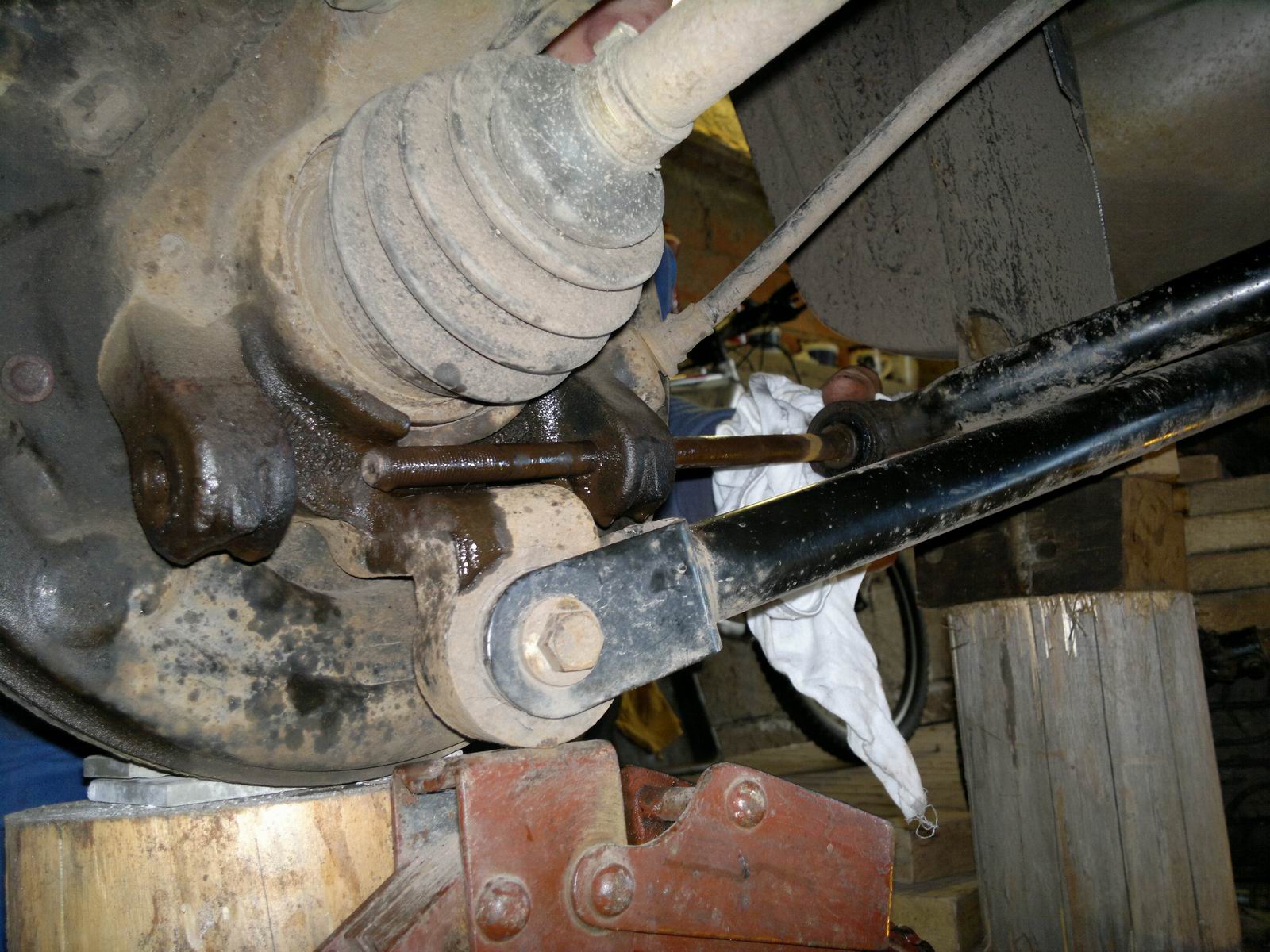

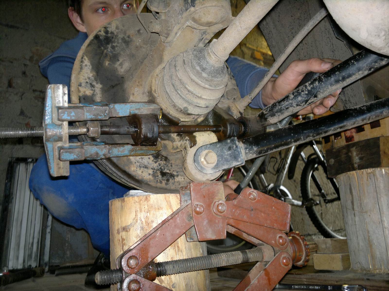

#14 Příspěvek od Marty » 14 čer 2016 20:12
