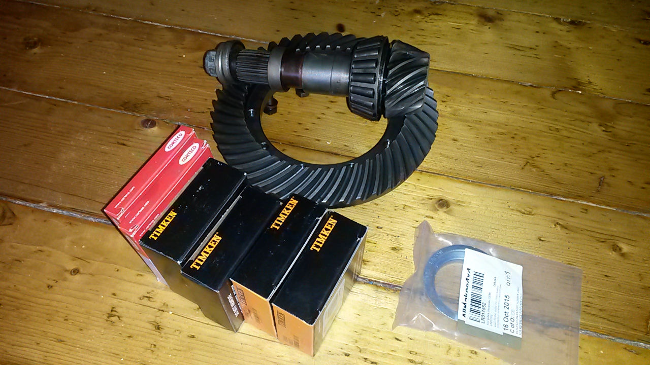

Re: Land Rover Discovery 2.5 Tdi
konecne, nieco akcne - mlacka pod zadnym diferakom
- gibson
- Příspěvky: 3314
- tel.: +421907201052
- auto: DI 300, mini, vw t2
- Bydliště: stará ľubovňa
no jedine ze by obstala aj cely diferak a vypila 75W90tku k obeduRišoKE píše:Donna?
..si s tým nemal jazdiť, nič by mu nebolo..

Dufam ze si to nezistil k oli mnegibson píše:konecne, nieco akcne - mlacka pod zadnym diferakom
tiez si to hovorimRišoKE píše:..si s tým nemal jazdiť, nič by mu nebolo..
nieeee peto, bral som bajk do auta a na tom mieste ostal flek
uz si len najst cas a priestor na vrh predneho diferaku
ps: risko, donna to nebola, mozem jej dat nazrat
Re: gibsonov pribeh discovery I 300Tdi
Dobře o víkendu kouknu na olej v difech.
Tomu odvzdušnovaku taky moc nevěřím, nebo spíš jeho těsnosti když to má dosedat na oblou plochu nápravy.
Jasné, trochu vody sa tam vždy dostane..
ono su tam medene podlozky takze by to mohli vytesnit ale zeby sa to zasralo az takto som netusil, no nic necakane po tolkych rokoch
Me kvuly tomu vzadu fouklo jedno gufero
mohol si varovat pred skazoukubas píše:Me kvuly tomu vzadu fouklo jedno gufero
ale uz ho mam nachystane
Ten odvzdušnovák čistím tak jednou za rok. Takhle zaroste většinou jakmile se dostane voda do oleje difu a pak se odpařuje tím odvzdušněním, v mém případě kolem unašeče.
