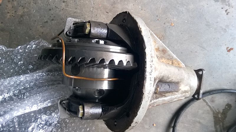

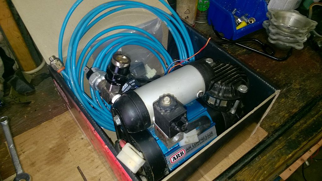

Prodám uzávěrku ARB Locker 24 spline + ARB kompresor- výkonnější, včetně poloos 24 spline a celého diferáku
uzávěrka je namontovaná v diferáku.
komplet včetně návodu a příslušenství
v autě namontovaná 2 roky, nepoužívaná
cena 26.000,-

přesně tak nějak jsem si říkal, že na to pudu :) tož uvidíme :) akorát mě teď trochu znejistěl landjirka, se kterým jsem to ještě řešil – říkal, že na defa bych tam musel ještě řešit nějaké věci a úpravy (kardan), že to nejde jen vzít a namontit to tam, pokud je to z RRC. a je to z RRC, že? já mám defa 2003, 24drážka to je, ale prý tam prostě něco nesedí. tož nevím...

A to to chceš dávat dopředu nebo dozadu? Ono bych totiž řekl, že to dozadu moc nepůjde - tohle není do Salisbury nápravy.

určo dozadu, páč nemám zatím nápravovou špéru žádnou, takže začít tou zadní je asi ideální :) a jak píšu, já mám defa 110, r. v. 2003, takže už to je 24drážka, nemám salisbury. jednak mně to říkal landjirka, který auto servisuje a druhak moje přední i zadní náprava vypadjí prakticky stejně (diferák), tak i z toho usuzuju, že nejde o salisbury. protože salisbury byla taková ta víc hranatá. jestli se teda nepletu...

Tak to potom jo. Akorát ty tam budeš mít nejspíš diferák kterej je kratší (má menší vzdálenost mezi ložiskama "hrušky") - stejnej jako byl na P38. Takže by jsi asi musel řešit délku zadního kardanu. Ale není problém to změřit - stačí vzdálenost od příruby těla diferáku k nápravě a unašeče kardanu. A porovnat přední a zadní nápravu, a hned udivíš, jakej je tam rozdíl.

jo jo, o tom přesně mluvil landjirka. musím to ještě promyslet, jestli nebude jedodušší to udělat z gruntu jako nové než řešit předělávání atp. taky jde o to, co vlastně pak vyjde laciněji. já jsem původně myslel, že by to bylo jen tohle koupit a namontovat, čili minimum práce a starostí. v kombinaci s touto super cenou to bylo hodně lákavé, ale te'd se to trochu komplikuje. neumím si moc představit náročnost...

Máš tam P38 dif, což pro tebe znamená vzít jenom samotný dif a namontit to do svého obalu.
Ale k tomu potřebuješ ještě takový mezikruží mezi dif a talíř, protože je ten origo dif větší,
ale to koupíš u aschrofta. Nic jiného se neřeší.
