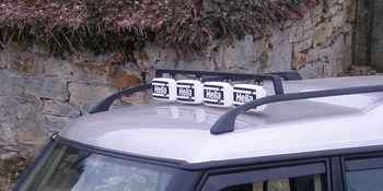

#8 Příspěvek od Benjamin » 21 bře 2011 21:27
Ahoj, nemáte někdo tušení, zda nejsou přední origo hagusy na D II náhodou duté?
Mám novou rampu na světla a přemýšlím kudy táhnout drát.
Dělat průchodku přímo do střechy se mi moc nechce, tak mě napadlo, esi bych drát nemohl vést tělem hágusu,
až do místa, kde je spojen se střechou a udělat průchodku přímo tam...
Jinak ocením každý nápad kudy táhnout drát...
Když nic nevymyslím, budu ho muset stáhnout dolu do žlábku a pak pod plastem sloupku...ale nebude to tak dobře vypadat a drát bude vidět a zranitelný od hagusu ke žlábku...
Foto mizerný, ale aspoň pro ilustraci, auto teď není doma..

Benjamin píše:Ahoj, nemáte někdo tušení, zda nejsou přední origo hagusy na D II náhodou duté?
duty asi jsou, ale v tom spoji u střechy tam budes muset udelat díru mimo.. ale pokud to vyvrtáš díru do hagusu aby se ti potom nezbortil hagus pokud na něj něco naložíš..
Tomm1
LC 150
Příspěvky: 3532
Re: HAGUSY D II jak přidělat?
#11 Příspěvek od Benjamin » 21 bře 2011 22:15
tomm1 píše:
Aha, takže to nebude stejně řešení, protože jsem to chtěl vést tím hágusem právě proto, abych udělal tu průchodku v tom spoji hagus-střecha, aby nebyla někde vedle ve střeše, kudy by jí mohlo zatýkat...mno nic díky za radu...aspoň to nemusím zbytečně rozebírat. Budu přemýšlet dál kudy to nejlépe natáhnout.
