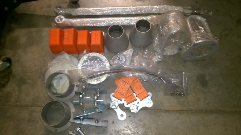

Jen pro moji zvědavost, poněvadž se teď tím chci trochu zaobírat na mém voze.
Funguje ta sada, vlastně jen tak že jsou snížené úchyty tlumičů, čímž ten tlumič pustí nápravu níže + ty kurty aby vyvěšená náprava nedržela jen na tlumiči a konusy aby nevyjely pera:.
Nebo tam má něco i hlubší význam?

Akorád bych řekl, že v tomhle případě se kurtama nepodvazujou nápravy kvůli tlumičům ale "nahrazujou" stabilizátor. Když budou kurty připnutý k nápravě, tak se auto nebude v zatáčkách tak naklánět. Aspoň mi to tak vyplývá z fotek v odkazu...

ty kurty jsou na to abys to dokazal zvednout hiliftem

Ahá to mě nenapadlo, asi máte pravdu poněvadž jsou ty kurty celkem krátké.
Má tedy cenu nějak řešit to vyvěšení na kurty kvůli ochraně těch tlumičů, nebo jím to v zásadě nevadí?

kupec18 píše: Má tedy cenu nějak řešit to vyvěšení na kurty kvůli ochraně těch tlumičů, nebo jím to v zásadě nevadí?
V zasade je to jedno. Tie gurtnicky ako uz bolo spomenute su pomoc pri zdvihani auta napr. hilfitom, aby sa nemuselo koleso velmi odvesit. Standardne su zaistene zavlackou o drziak tlmica a az ked potrebujes auto zdvihnut ich zachytis o napravu.
Ak by si vsak jazdil rally, kde je auto stale vo vzduchu, tak nejake trvale obmedzenie vyvesenia je na zamyslenie.
