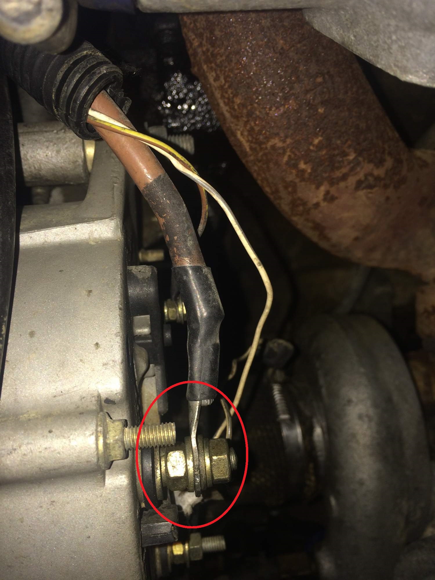

Hele bacha- to co má DDT na poslední fotce v kroužku není kostra ale B+ alternátoru!!
Měl by jsi se na to DDT vykašlat a sehnat si na pomoc někoho kdo tomu fakt rozumí a přímo na autě uvidí co a jak, nebo to špatně dopadne. Nikdo nemůže rozumět všemu, to je jasný, ale i přes tvou velikou snahu tohle nikam nepovede dokud nepochopíš základy elektrotechniky.

#256 Příspěvek od MadTom » 10 úno 2016 20:45
Mě to bylo divné, že to vypadalo jako nějaký plast okolo, což by u zemnícího bodu být nemělo.
To ale nic nemění na postupu.

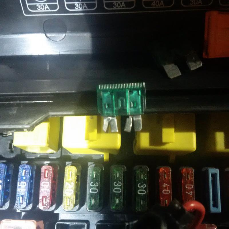

Mám tu Disco2 a pán si stěžoval že mu blbnou potkávačky. Dokonce mu prý zhasli i v noci. Klepnu na chladič jdou. Klepnu znovu- nejdou. Tak teď jsem se musel docela zasmát sám sobě bo jsem si říkal že hin se ukáže kdo je tu elektrikář když tady furt DDTmu něco radim :mrgreen: . Tak jsem se doklepal k pojistkovce a tam mě smích přešel i když "závada" byla nasnadě.
Tohle někdo tam někdo s prominutím někdo "najebal" na potkávačky místo té kostkové pojistky :shock: . Možné důsledky si každý může domyslet :evil: Tak přesně takhle se to dělat nemá!!!

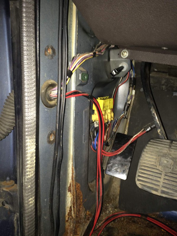

Tak všechny kostry co jsem našel jsem propipal a pak taky proměřil se zapnutým motorem a vším co šlo. Všechny vykazovali takřka neměřitelné hodnoty, žádný výkyv. Ale možná jsem nenašel všechny kostry. Na tom papíru od Mirka jich je hrozně moc a já vím v motorové části tak o 4ech, dole ten stříbrný pásek, no a pak kopa v interiéru. Ale ty jsou krásné, čisté a nic nevykazují.
Ale mám jeden poznatek, ikdybych se rozkrájel tak nemůžu najít zem E200, která má být na straně řidičovy nohy. Je tam jen vyhnilý plech ale kostru jsem tam nenašel. Kde by tady měla být?
