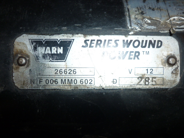

Ahoj kluci, kamarádi a přátelé.
Dostal se mi do ruky naviják značky WARN od kamaráda tady z fora. Potřeboval bych zjistit co je ten naviják zač aby jsem mu mohl koupit novej motor podle Hardyse se už opravit nedá že je už po smrti koukal mu na to jeho eletrikář co mu dělá startéry. Ale mi ho dáme do Domažlic do motorárny jestli ho převinou a v dechnou mu nový život. Pokud by se to nepodařilo tak koupit nový motor, a pokud se povedlo tak bych měl rád srovnání co vyjde levnějš oprava či nový motor...
jediný štítek co tam je, je s těmito informacemi:
Warn series wound power
26626
F 006 MMO 602
D 285
Jak googlim tak googlim tak nic a nic takže nevím ani na kolik Tun je... a jak s náhradníma dílama
Díky Mára

... tak ho vyfot a vloz fotku. Najlepcie sa hlada podla typu navyjaku.

Děkuji, tak jsem se pokusil zjistit na kolik je tun a koukám 4,08T to moc není na RRC co má 2T

Re: Pomoc rozkodování navijáku WARN
4t na RRC bohatě stačí. tažná síla by měla být min. o 25% vyšší než reálná váha auta

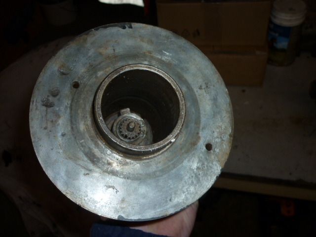

Tak slibované fotky a zpráva z motorárny z Domažlic? nelze převinou zkoušeli několik typů navijáků a bez úspěchu... tak tedy mi čeká někde sehnat jinej motor.
Nevíte klucí kde v ČR? Z ciziny to neumím.
A jaké lano?
Upevnění lana je zboku do těch malých dírek? Popřípadě jak?
Díky Mára
A jaké lano?
v dírkach na boku bubnu by meli byt zavity a tam se to chytá
jo, upevnění lana je do těch dírek, šroub s půlkulatou hlavou (jiný bude překážet lanu), cca 3mm délky, ale pozor není tam klasický metrický závit
a k motoru, asi tady v ČR nekoupíš, zkus leda ještě tady, jsou dovozci WARNu http://www.warn.cz/kontakt

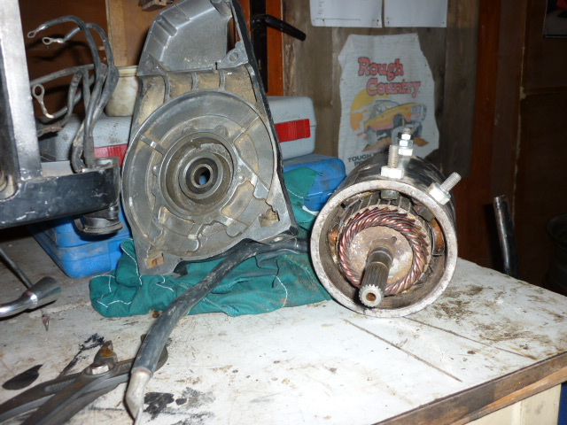

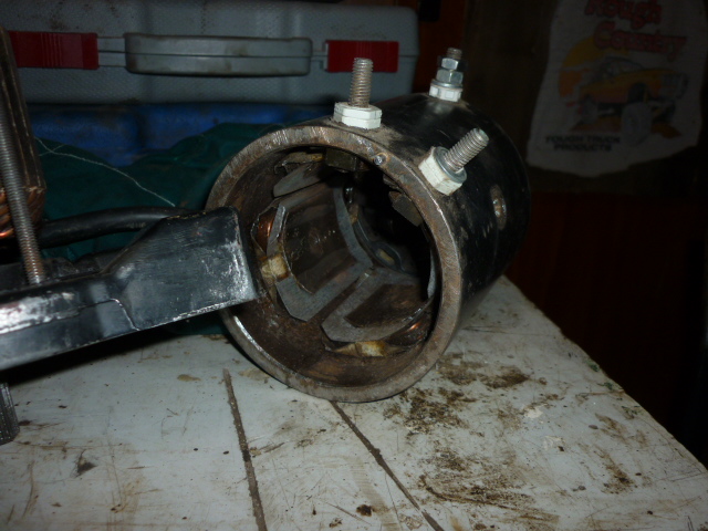

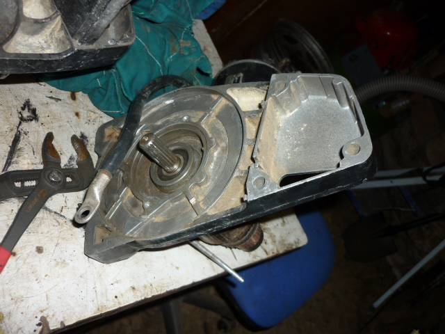

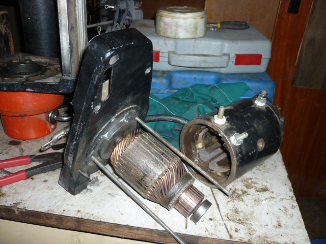

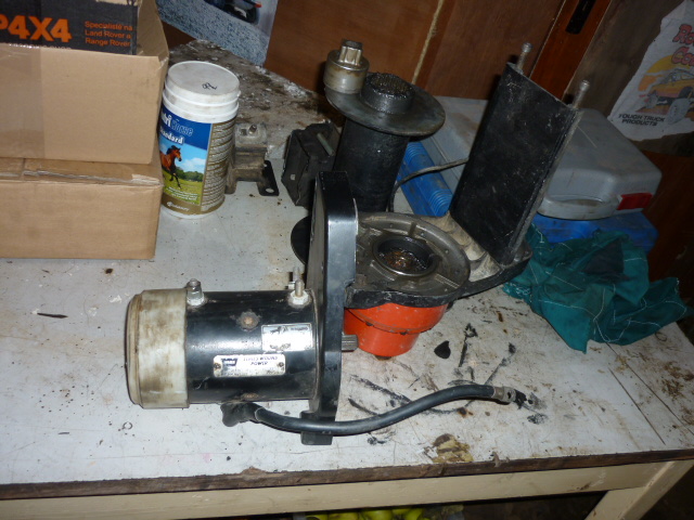

Tak slibované fotky pro Erika, půjde to předělat?
