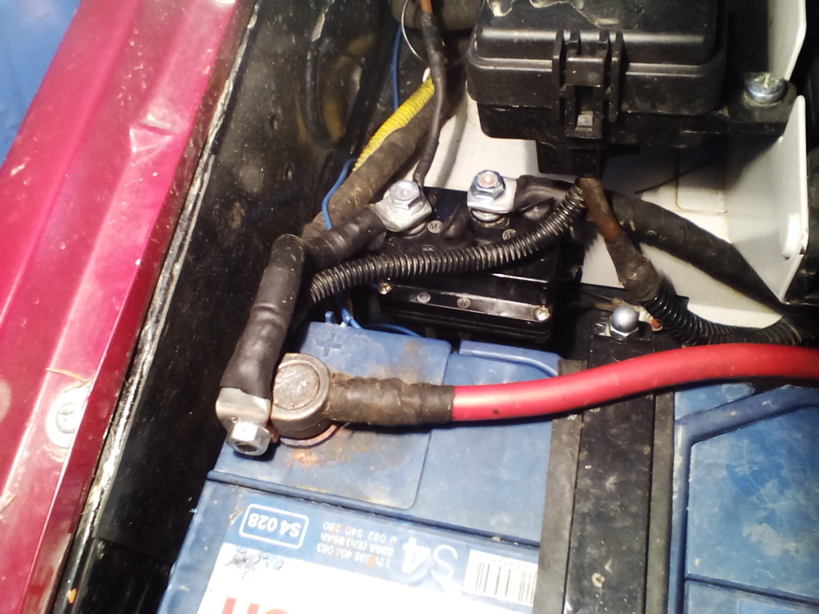

Odpojovač napájení, aby naviják nebyl trvale pod napětím. A umístit ho tak, aby se při nárazu do něčeho před autem nezdeformoval a nezkratoval. Mohlo by to potom hořet. Já používám velkém stykač z tanků, a ovladám ho malý vypínačem na palubce.

MadTom píše:Odpojovač napájení, aby naviják nebyl trvale pod napětím. A umístit ho tak, aby se při nárazu do něčeho před autem nezdeformoval a nezkratoval. Mohlo by to potom hořet. Já používám velkém stykač z tanků, a ovladám ho malý vypínačem na palubce.
J ten bude hned vedle baterie na prave straně, stykač z tanku ukááááž.??

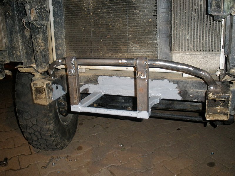

Poněvadž s tím mam zatim hovno zkušenosti poprosil bych aby jste na to koukli.
Myslíte že to bude stačit?

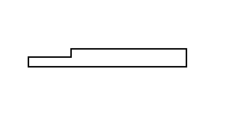

Lano se bude navijet vrchem takže jsem zesílil spojeni té hrazdy z jacklem co drží naviják. Jackl je 25*15*3, Trubka je 25*2, v ukotveni do ramu je pulka profilu uřezana takže horní polovina je přivařena kolmo k ramu a spodek s přesahem asi 3-4 cm, je přivařeny na spodni straně rámu.
Díry na uchyceni navijaku do jacklu nemaj vloženou trubku, zdá se mi to zbytečne,když vlastně jen drží navijak aby se naposunoval do boku, mužu to tak nechát nebo je nutne abych tam dal vzpěru(trubku), proti vymačkání.

#14 Příspěvek od Hanys_a_Kaca » 19 lis 2015 14:37
Jenom střelba od boku: na trubku proti vymačkání bych se vykašlal (jsem línej, nevim jak ty), ale zalepil bych zavit, aby až se to vymačká, abys netratil šroupky a matičky, protože trochu se to vymačká - klsne předpětí v šroubu.

#15 Příspěvek od kupec18 » 19 lis 2015 21:53
Dobrej napad, protože samojistici matičku tam nevměstnam :ty jeden...:

#16 Příspěvek od kupec18 » 18 led 2016 22:03
Naviják a hlavně muj držák prošel testem na výbornou.
Zkoušel jsem na louce přitáhnou zabrzděného patrola, proti mojí D1 a nic neprasklo takže pecka.
A at je to tady komplet. Tak jako odpojovač jsem použil náhradní solenoid pro naviják, Který zatím funguje super.
