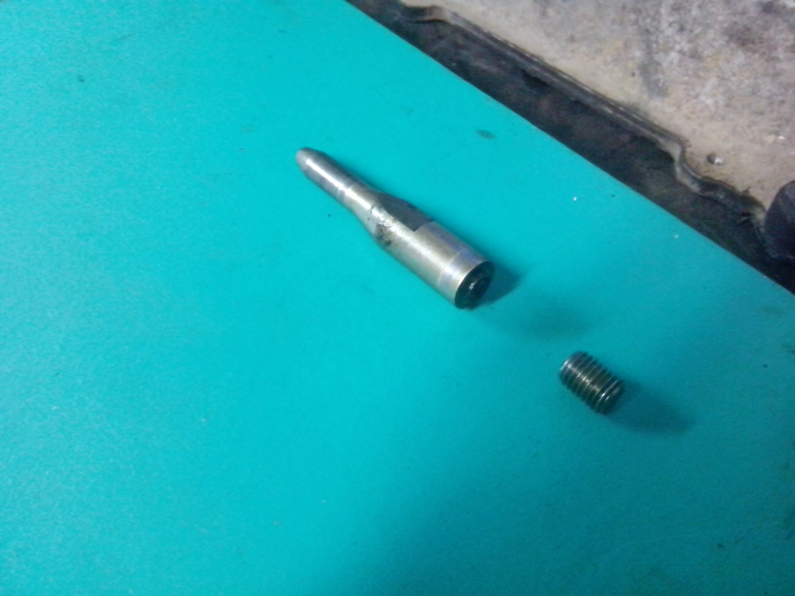

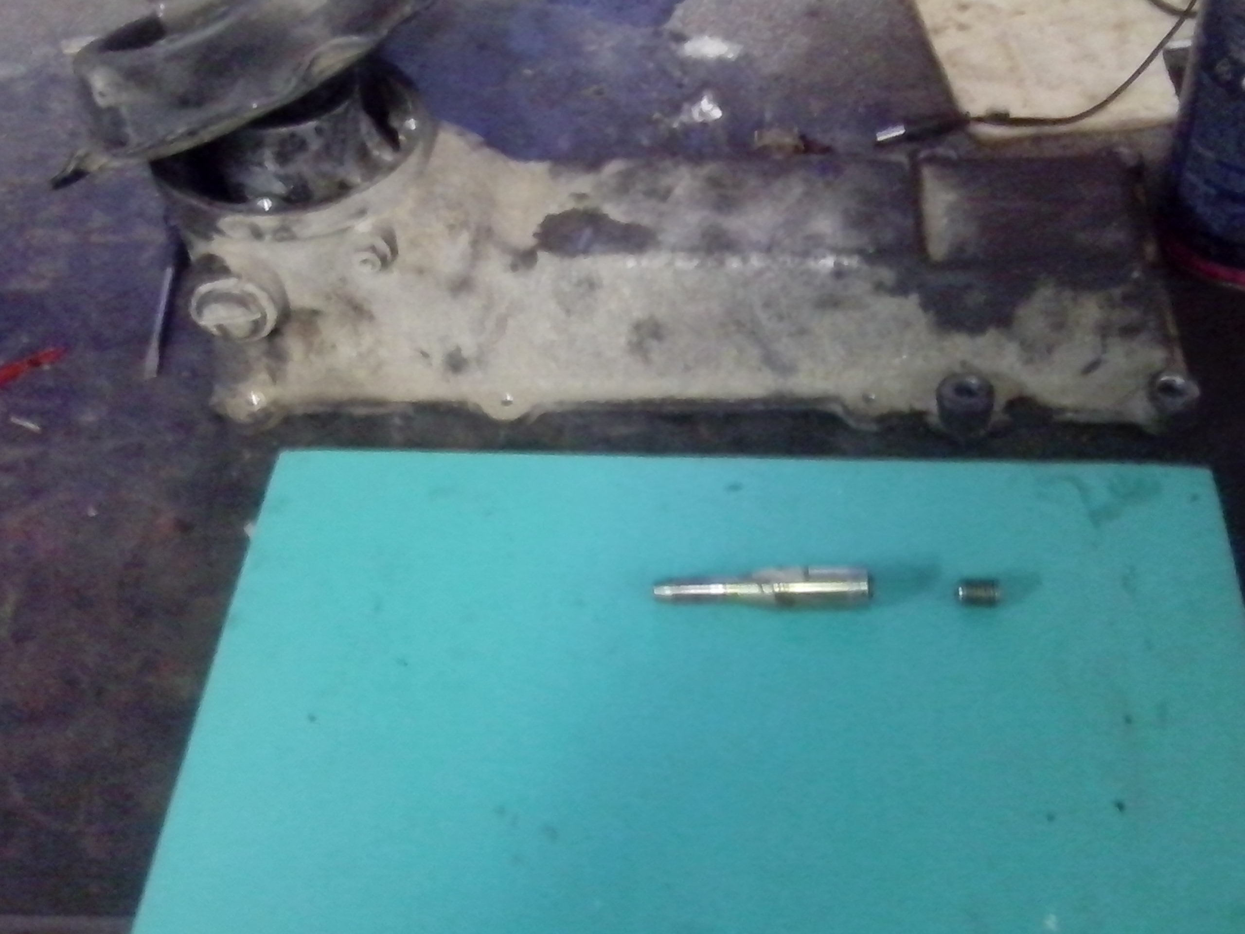

#8 Příspěvek od tobián » 17 led 2016 20:45
Tak problém nalezen. Kdyby to nekoho zajímalo a mel stejný problém jako já tak mám nejkou fotku.
Tady to prdlo
Tady to prdlo

Jen pro zajímavost, tenhle prasklej ovládací kolík není samostatně vedený jako náhradní díl a celá mechanika řazení podle katalogu 33OOOKč :envy . Ještě že existují obráběcí stroje.
