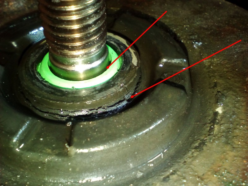

Tak jsem vyndal levý tlumič s měchem a fouká to buď z popraskané části nebo mezi pístnicí a o-kroužkama.
Ty jsem zkusil dát nové plus popraskanou část odmastil a zalil vulkanizačním roztokem a navrch ještě o-kroužek, který vše přes podložku přitlačuje.
Bohužel se to moc k lepšímu nezměnilo.
Řešil to už někdo....je mi jasný, že nový je nový. Jen zkoušim hokusy pokusy.
Odkud se dá nejlépe nový koupit, aby to bylo cenově přijatelný?
Případně nějaké varianty cena vs kvalita?

No rozhodně se nevyplatí měnit jen měch, protože rozdíl v ceně proti celé sestavě s tlumičem je v originále cca 800,- bez DPH a navíc se celá sestava dělá v druhovýrobě za cca 6000,- + DPH

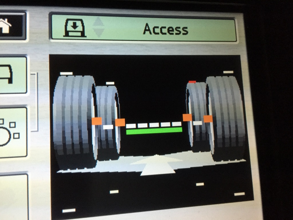

1)Při spuštění auta do nejnižší polohy, levé přední kolo signalizuje "závadu" blikajícím červeným symbolem výškové úrovně(jestli se to dá takto popsat).
Když auto zamknu v této poloze, tak mi to po chvilce jízdy napíše, ať jedu pomalu nebo zvednu auto a po další chvilce se automaticky zvedne a ještě před tím vyhodí chybu(žlutá kontrolka aktivního stabilizátoru)
U polohy standard a off road je vše v pořádku.
Mohlo by to být špatně ukazující čidlo, případně na co se zaměřit?

Tak včera jsem vyndal čidlo výškové úrovně levého předního kola, jelikož při spuštění do polohy acces signalizuje červeně.
Myslel jsem si, že se do něj podívám, ale bohužel, nerozebiratelné. Překvapilo mě, že držáky čidla jsou jen přilepený nějakým lepidlem, ale i tak se na tom docela hýbe.
Tak nevím, jestli to nemá nějakou spojitost.

coltik píše:Tak včera jsem vyndal čidlo výškové úrovně levého předního kola, jelikož při spuštění do polohy acces signalizuje červeně.
A ještě jedna "hloupá" otázka. Lze v poloze acces při zamčení polohy takto normálně jezdit? nebo se standardně jezdí v poloze normal?
Předem se omlouvám za takovéto otázky, ale je to pro mě první offroad :wink:
Jelikož mi přijde, že když to je spuštěné dolu, tak jsou kola strašně do áček.
Ahoj,
jazdí sa v polohe normal, access je napr. keď vykladám plné auto, aby nebolo auto tak vysoko a uzamknutý access je určený do podzemnej garáže, pokiaľ ma garáž nízky strop nech sa nezačne dvíhať.
Mám presne ten istý problém s výškou predného kolesa, ale na pravej strane. Pravidelne je trochu nižšie ako ostatné 3 mechy a v access výške taktiež bliká červená kontrolka nad kolesom. Postrehy: vzduch neuniká, aj keď auto stojí týždeň tak neklesá. Vymenil som 4x mech s tlmičom /tlmiče boli zlé a a neoplatí sa to meniť samostatne/, 4x čidla výšky /zadierali, chodili strašne ťažko a auto stálo šikmo aj keď bolo zrovnané/, následne kalibrácia podvozku. Nič z toho nepomohlo tak som ešte vymenil predný vyrovnávací vzduchový ventil, to ale nemalo absolútne žiadny efekt. Samozrejme diagnostika nevykazuje žiadnu závadu na systéme /mám IID tool od GAP Diagnostic/. Chystám sa ešte skontrolovať kabeláž, ale až keď bude vonku dobré počasie.
Nedávno som postrehol, že keď som sadol do auta a naštartoval, podľa displeju bolo auto úplne v rovine a zrazu úplne bez dôvodu pravý predný mech asi o 1cm spustil dolu a o pár sekúnd sa zas dofúkal /podotýkam deje sa to len keď je auto naštartované/.
Ak dojdeš na niečo daj vedieť. Ja mám síce Disco 3 a nie RRS, ale to má prakticky skoro rovnaký podvozok.

cyberax píše:Chystám sa ešte skontrolovať kabeláž, ale až keď bude vonku dobré počasie.
Natiahni si novu kableaz k pp snimacu a uvidis... :yes
