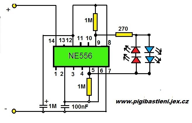

uměl by někdo udělat toto? http://www.pigibastleni.jex.cz/menu/sch ... ac-s-ne556
chtěl bych si na auto dát pár oranžovejch blikajících led. koupil jsem celou sadu i s ovládáním, ale to ovládání mě rozčiluje.

Vzhledem k malé složitosti celého obvodu bych to udělal na univerzální desce. Pracné to bude zhruba stejně.

A myslíš, že bych to dokázal udělat i doma, nějaké základy elektro mám, ale tohle jsem nikdy nedělal

Proto jsem to psal - je to plošný spoj se samýma dírkama a pájecíma ploškama, které nejsou navzájem propojené. Stačí do něj vhodně nastrkat součástky, zapájet, propojit - teda naletovat nejlépe slabé drátky přes jednotlivé pájecí body a je hotovo. Na jednoduché prototypy je to nejrychlejší.
Univerzálnímu plošnému spoji se v angličtině říká universal board nebo universal PCB - na webu najdeš fůru odkazů, jak se s tím dělá.

Viděl jsem i univerzální tišťák ve stylu "mřížka s pájecími body". Už si tím nejsem jist ale skoro bych tvrdil, že byl dokonce i oboustranný.
Stačilo tam naletovat součástky a předtím/potom proškrábat nepoužité spoje na desce - myslím že to bylo v GM Elektro, ale skoro jistě to bude kdekoliv jinde levnější.
Nebo se dá na základě fotografie / výkresu na netu sehnat firma která dělá fototišťáky (alespoň to kdysi fungovalo - ale to ještě nebyl internet a vycházel takovej divnej časopis - něco jako AmaRo nebo tak nějak). Ale to mi bylo tak cca 12-15let...
