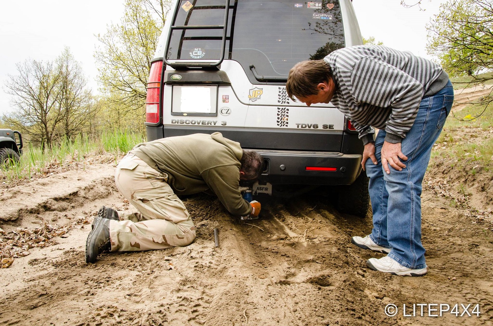

#74 Příspěvek od RudaK » 31 pro 2015 09:33
MadTom píše:A co to bude dělat, když si to někde sedne spodkem na hrb?
Orig jednotka při zjištění,že se spodek opřel o zem by měla vzduchu do měchů přidat,aby se vozidlo samo vyprostilo ... :Sorry: aspoň takle to dělá . Obráceně,když je podvozek víc zvedlý ( kratší táhla ) tak jednotka vzduch preventivně vypustí ( pokud dojde k většímu vyvěšení kola ) a pak nedá povel kompresoru,aby dofoukl vzduch , páč si myslí,že došlo k utržení čidla a nechce napáchat víc škod :coze: To se stalo mě a oprava spočívá v tom,že se zvedne auto heverem,aby se dostaly raménka čidla na ty reostatové drátky a daly vědět ŘJ ,že se vlastně nic nestalo a kompresor začne kompresorovat ...
Kokesek
Příspěvky: 4471
auto: D2,D3,L322,P38,L405
Bydliště: Frydek Mistek
Re: DiscoLifter - Vývoj kontroléru výšky pro D3/4/RRS - Český LLAMS
#75 Příspěvek od Kokesek » 31 pro 2015 09:46
Spodkem na hrb mu nevadi, kdyz je v toleranci drahy cidla. A jeste se meri cas po ktery tam zustal. To znamena ze i kdyz je na brichu ale ne dlouho tak system porad funguje. Jestlize zustane vyset a draha cidel uz je vycerpana pak se ceka na vyprosteni. Znova zapnouti klicku overi jestli je stav porad stejny nebo jestli doslo ke zmene a pusti proces nivelace podle korekcni tabulky.
