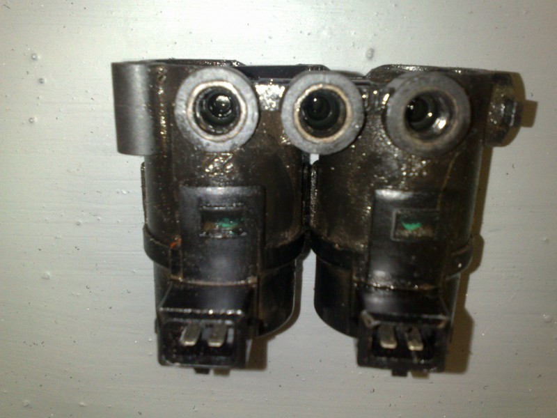

Potřebuješ ty solenoidy?

Re: Discavery II čidlo výšky zadních měchů -změna
Dík za odpověď. Samozřejmě potřebuji,ale bohužel nejdřív musím vyřešit nefunkčnost zadní nápravy při jízdě do svahu-nezabírá ani jedno kolo-svítí TC,ABS.
Neřešil to někdo?
Discavery jsem potřeboval kvůli sněhu-a když konečně napadne-tak nejede!
