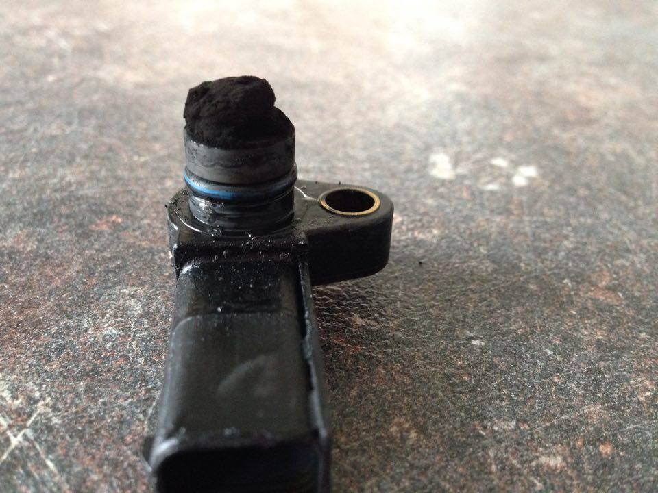

Zdravim,
na obrazku je zcela nazorne videt jakou dobrotu prepousti zpet do sani EGR ventily, fuj :puke
Nevim jestli to ma na funkci vliv, ale kazdopadne jsem to opucoval( viz druhy obrazek).
To zaslepeni EGR bude pro motor jiste jen k uzitku :wasntme

jo, jo , proto jsem to hned zaslepil :mrgreen:

Ja mam ten rocnik 2007 tak nevim jestli uz je to nejak osetreno, aby po zaslepeni ridici jednotka nezalovala?

I to žalování jde řešit.

petr_p píše:Ja mam ten rocnik 2007 tak nevim jestli uz je to nejak osetreno, aby po zaslepeni ridici jednotka nezalovala?
Ano ide to : http://www.landroverforum.cz/forum/view ... =6&t=26623

Poznámka - u D2 (resp. morotu TD5 jako takového) bez vyřazeného EGR ventilu to vypadá podobně, akorát ten sajrajt je ještě navíc většinou mastný od oleje z oddechu motoru a z turba.

MadTom píše:Poznámka - u D2 (resp. morotu TD5 jako takového) bez vyřazeného EGR ventilu to vypadá podobně, akorát ten sajrajt je ještě navíc většinou mastný od oleje z oddechu motoru a z turba.
Jojo, akorat toto uz se da ovlivnit jen ucinnym odlucovacem oleje a u aut z teto doby jsou to dost primitivni systemy ...
