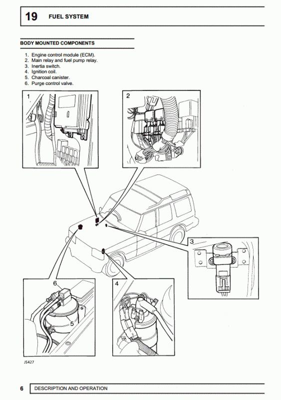

Ahoj všichni mám na dílně discovery 1 vyrobenou 89 benzín 4 litr a hledam jestli má narazovou pojistku popřípadě kde ji najdu Děkuji za pomoc Lukáš

Asi mas stlacene to tlacidlo(neviem ako sa mu hovori
) Neviem presne kde je na D1 ale na D2 je v motorovej casti pred spolujazdcom ......je to tu rozoberane uz daj do vyhladavaca DII tlacitko - neviem tu dat link pisem s telefonu
Je to prerusovac paliva .....preto to nedava pri starte palivo

Bude to zrejme gumove tlacitko na paneli pod celnym sklom niekde za motorom....ak sa nemylim(ak to nieje na D1 nebodaj z vnutra ako na trabante ten kohutik na zatvorenie paliva)....skoda, nie som pri aute by som ti to lepsie popisal...luksam píše:dik zatim jsem nic nenasel

možná pomůže, položka č.3

Nooooo, myslim ale ze tento rocnik (1989) zrejme toto tlakove tlacitko nebude mat!!!!! Tam bude ina chyba ....nieco s cerpadlom??

Ja zas myslim, ze v roce 1989 se do discovery 4.0 V8 nedaval, takze ten rok bude asi preklep (1998?).

No - nech to potom Lukas potvrdi. Ak, tak potom si poslal spravnu fotku.

Od 1989 se tam podle mě dával V8 od Roveru,ale plastovej bazmek s dvojky bych tam nehledal,hledal bych problem jinde,jestli nejde do motoru benzín tak jdi od nádrže a nakonec na to přijdeš,nakonec poteče,

....to co dal Pojir na foto je z D1, na D2 to mam trosku inakMira 101 píše:Od 1989 se tam podle mě dával V8 od Roveru,ale plastovej bazmek s dvojky bych tam nehledal,hledal bych problem jinde,jestli nejde do motoru benzín tak jdi od nádrže a nakonec na to přijdeš,nakonec poteče,.

Nene, to je fotka MG ZR. Ale samotne tlacitko vypada uplne stejne a je na skoro stejnym mistejbizik píše:....to co dal Pojir na foto je z D1, na D2 to mam trosku inak
