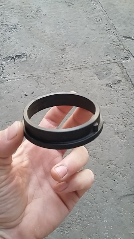

Zdravim,
nedokázal by jste mi někdo poradit, kde bych mohl sehnat tenhle kroužek? jsou na obou koncích válce na navijáku a mně na jednou chybí ten "ťuflík" proti protáčení co je vidět na fotce..
bohužel se mi to zatím nikde nepodařilo sehnat..
případně jak moc důležitý je, aby se to tam neprotáčelo?

To je kluzné ložisko bubnu a ten čudlík je tam proto, aby se točil bubem ve vnitřní díře toho ložiska a netočilo se to i s tímto ložiskem. Já jsem to na navijáku musel upravit, protože buben tam šel tak natěsno, ža se vůbec nechtěl točit, odmotat lano ručně nebylo možné.
Osobně bych to buďto přilepil celé do čela do kterého je to zasazené, nebo to pojistil malým kolíčkem (šroubečkem) v nově vyvrtané dírce, místo původního nálitku.
