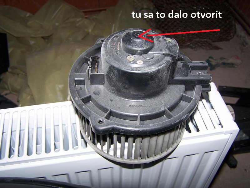

PRIDAM PAR FOTO CO SOM SA DOPATRAL Z NETU lepšie raz vidiet ako 100 krat počut
je fotiek viac tak ostatne tu
http://kanat.rajce.idnes.cz/discovery_2_kurenie/

KUR 2.jpg (272.75 KiB) Zobrazeno 3825 x
