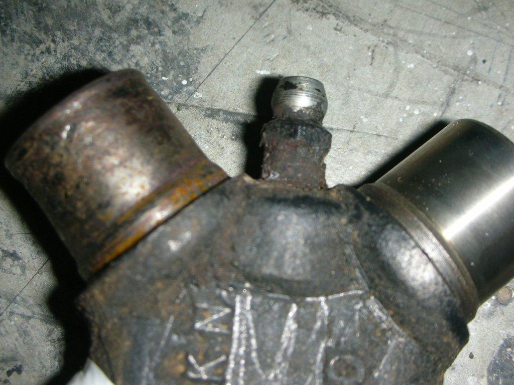

chcem sa vas opytat ci mozem jazdit denne bez predneho kardanu na uzavierke medzinapravoveho diferaku a do akej rychlosti samo ze na predvolbe Hight.alebo radsej pockat na novy kriz??

-rozletel sa mi kriz na prednom kardane.

no uz som hol dal dolu.auto slo bez neho v pohode.len teraz nemozem ist do terenu zaradit si
neviem ci som ho nahodou nedorazil vcera,bol som toiz zajazdit na motocrossovej trati samo ze na Discoske.alebo to moze byt aj tym,ze dost dlho som pocitoval pri preradovani rychlosti-manual sklbnutie.ale teraz je to vlastne jedno vymenim ho a bude to ok

moc nebrodim,skoro vubec.discosku pouzivame s manzelkou kazdy den do prace atd.ale vikendy jazdim v terene,nejake tie bocne naklony stupania krizenie vsak to poznas len take vyhlidky do prirody.akurat som bol v dielni tak ten kriz je dolu na 3 ihlickovych loziskach krasne premazany a 1 ten problemovy uplne suchy a vymlety.
