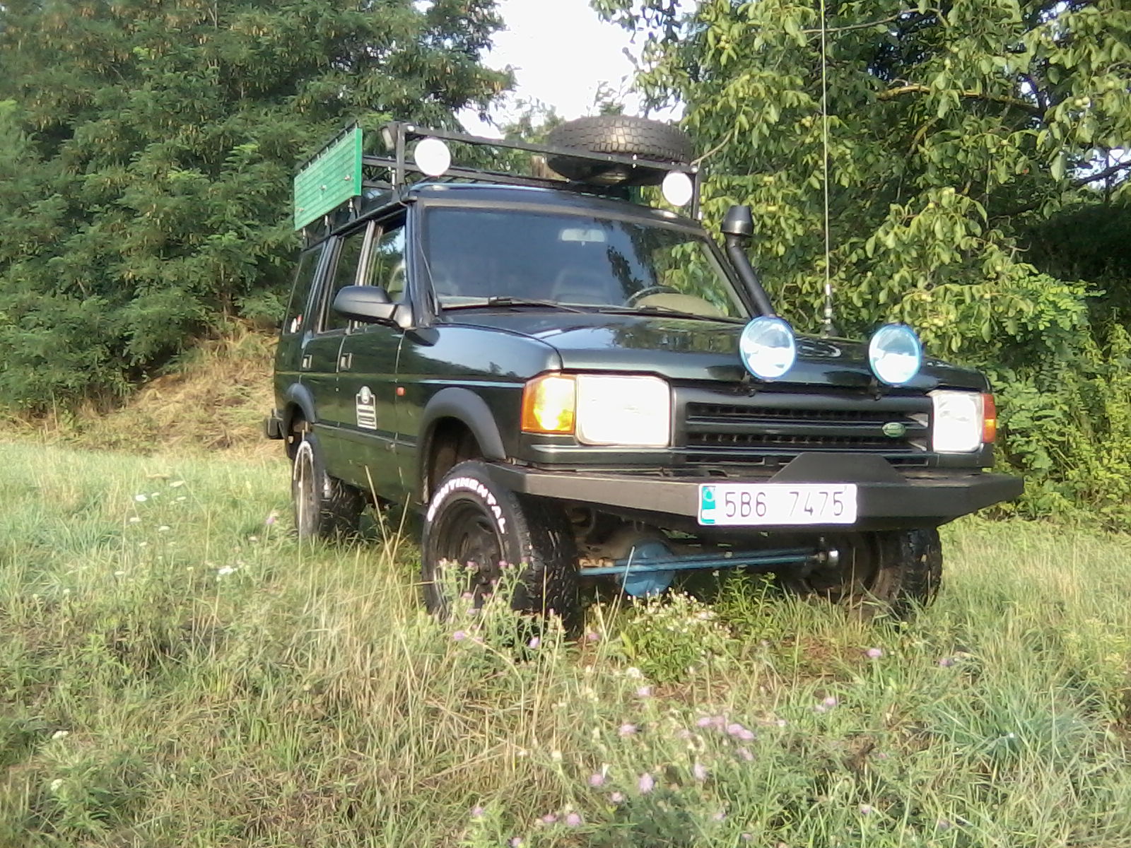

Zdravim může nědko poradit jakou velikost? A možná hloupí dotaz ale Hai Lift a Farm jeck je to stejné že mám Disko 300 nazvedané o 5cm děkuji za info a případně rady co a jak děkuji
