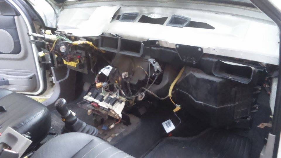

tak panove.mam to zasebu.ale povim vam myslel sem si ze to bude horsi ale o moc horsi.hodne mi pomohlo to video aspon sem vedel scim zacat a scim skoncit.sem rad ze sa to podarilo a jak hovorim brnkacka za 3 hodiny sem to mal rozlozene aj zlozene.diki za rady :Pohoda: :dance :dance :rock :rock

Kúrenie tam drží na 4 matkach.vážne nič strašného to není.obával sem sa teho vic ale povidal sem si prinajhosrim to zlozim spatky keď si nebudem vedet rady.ale secko išlo jak pomasle.síce v tém videu není všetko úplne do podrobna ale keď človek trochu rozmýšľa tak pohodicka.za chvilku sem to mal, a obával sem sa teho jak sem tu čítal.no reku pekne to asi nedám,ale výmena byla ľahší jak vymeniť brzdové obložení :D :D. Odkaz na video https://m.youtube.com/watch?v=nRu1E8p04JU . A hlavne sa niceho nebat a mate to za chvilku venku.keď sem vytiahol radiátor na ktery už nezabrali ani utesnovaci sajrajty do chladiča,bol sem zhrozený, celý zachcaty samy humus, porad sem ho pleskel do popelnice.

Za prvé tekoucí děravé topení......vyměněno za nové,obsahovalo to kompletní odstrojení palubní desky viz,,odkaz u kolegy.

Ceka me vymena topeni a kdyz vidim ty fotky od Omytky, tak me trochu mrazi v zadech... Uplne vidim jak to nejaky plast odskace :-)
Brzdovy oblozeni jsem teda menil a nic hroznyho to zas nebylo (jak udava, ze to je pry horsi nez to topeni), ale obavam se, ze na moji nervovou soustavu to bude presprilis...:-)
