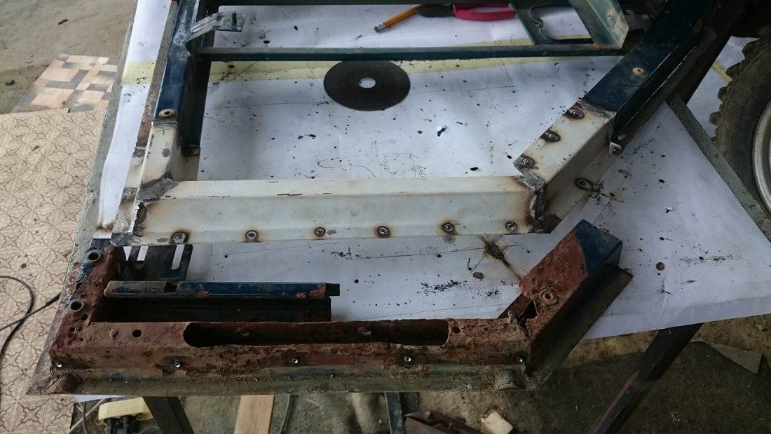

Tak som sa rozhodol zreštaurovať zadné 3 a 4 dvere, už moc nedržali pokope, snaď len vonkajším plechom.

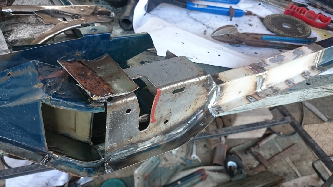

naohýbané profily a skladačka

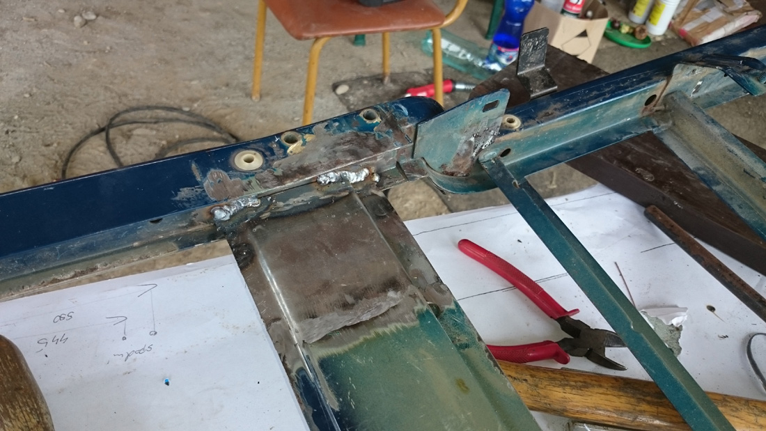

pokračovanie

Ono to nie je tak hrozné stačí si dať naohýbať plechy a potom to je skladačka. Niečo vyrobíš doma .Len treba zachovať rozmery. Sú to 4 dni celodennej roboty. :lol:
Foto: http://eddef.rajce.idnes.cz/dvere_Def

:yes :yes mám stejný záměr, řeším "menší" problém jak udělat ten prolis pod klikou,

#12 Příspěvek od Eddef » 09 zář 2015 20:28
jedine vyklepať, ale chcelo by to matricu

Eddef, cim si zvaral? Bodova zvaracka, a/alebo CO-čko ?

#15 Příspěvek od Eddef » 14 zář 2015 23:41
CO2: Kühtreiber KIT 2400 STANDARD
