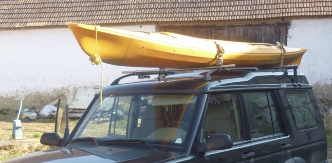

Ahoj,
poptávám zadní části hagusů na D2. Vim o jednom autě na díly, kde jsou, pán by je i pustil, ale čeká, než prodá komplet interier a stropnici atd, aby mu tam pry neprselo :head - no trvá to už dlouho.
Poptávám za cca 1500,- za jeté. Už jsem vyrobil několik variant zahrádky do žlábku v kombinaci s předníma hagusama a tak nějak bych vývoj slepých uliček nejraději ukončil protažením hagusů dozadu. Dají se koupit aj nové ty zadky, ale to zatím odkládám jak jen to jde...

Dobrou cestou jsi se vydal, jenom si zkontroluj, že máš všechny díly - v RAVE je popis montáže. A když už to budeš dělat, tak si pořeš pěnovková těsnění, aby ti tam nezatékalo. A druhá poznámka - ty hagusy nejsou rovné, stan jsem musel na jednom příčníku podkládat.

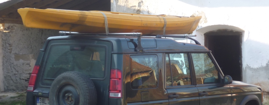

Jo dik za rady, vicemene to mam prostudovany a na tvoji strechu uz jsem taky lezl :-)
Cokoliv do žlábku mi nakonec vytváří zbytečný "most". většinou vezu věci do 1 m metru šířky.
momentálně to řešim asi takto - jde to, ale...

Jo to je taky řešení. Já jsem je objednával nové, a byl tam problém, že chyběl jeden z dílků, a skoro 2 měsíce jsem to z anglánů doloval. No a to pěnovkové těsnění je věc sama o sobě, jak pěkně umí netěsnit.
