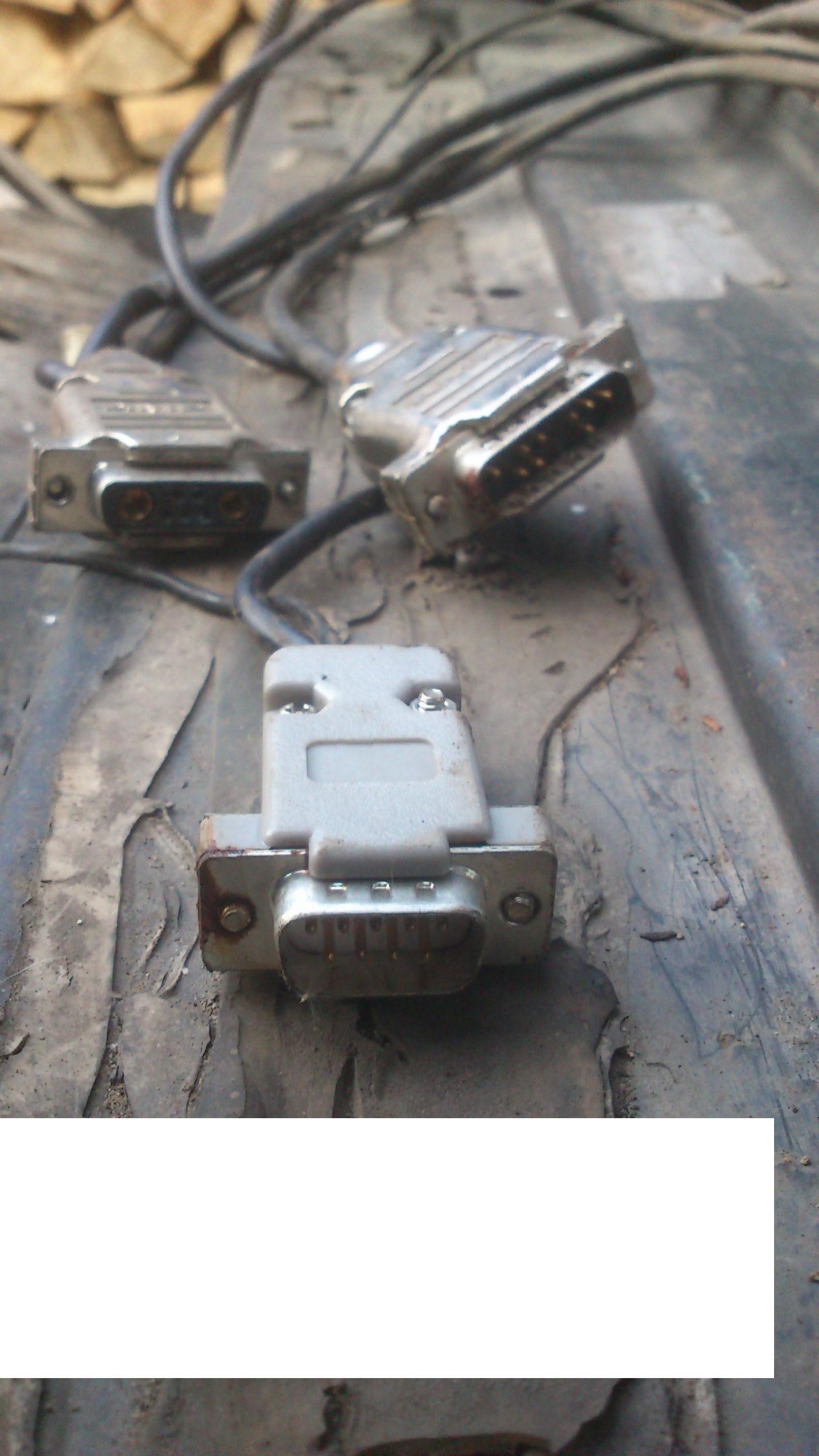

mohl by mi prosím někdo poradit co to mám v kufrové části za kabely? Není to kam připojit a vede to pod palubovku... Nesetkal jste se s tím někdo? Díky... mám to v D1 200tdi

To vypada jak stare kabely pro seriovy port (rs232) - klasicky pc 9pin, jeste starsi 15pin a ten s tema velkyma dirkama je snad nejaky stary mac.

a k čemu to mohlo být netušíš? už jsem to dal pryč :)

Podla typu konektorov to vyzera na dorabanu kabelaz. Zrejeme predosly majitel nieco bastlil...

a bol to IT-ckar a pouzil povyradzovane sobrochy :smoke

asi jo.. ještě mě napadla nějaká bývala gps třeba?

Tak ty konektory jsou konkretne:
DE9 - ten nejuzsi - pouzival se na seriovy port, ale tahle samci strana byvala na strane pocitace
DA15 - ten s nahodne rozmistenyma pinama - opet seriovy port, ale v trochu davnejsich dobach (20+ let zpatky), pripadne gameport na pripojeni analogovych joysticku
DB7W3 - ten s tlustyma pinama na okrajich - stary seriovy port na macu to ocividne neni (zmatla me podobnost se staryma konektorama monitoru), na nic standardniho a rozsireneho se to u pocitacu nepouzivalo, ale ty krajni piny jsou velke, aby se dal pouzit i na napajeni
Celkove je to smes konektoru dodneska pouzivanych na ruzne prumyslove aplikace, merici zarizeni a tak... V zasade to mohlo byt k cemukoliv a pokud nevis, k cemu to bylo konkretne zapojene, tak je ti to naprosto k nicemu :)

to k čemu to bylo zapojené už asi v autě dávno není tzn že jsem to dal pryč... jen jsem htěl mít jistotu že to třeba více lidí v autě k něčemu nemají :) děkuji vám všem

V autě byl mobilní telefon. Ten v 90 letech měl sluchátko v vpředu u palubovky a baterii s vysílačem v kufru. Normálně bych to vytahal.

JJ, ale na mobil je tam toho moc, spíš je to auto po policajtech, karabiníkách, záchrance, horský... tam se tyhle odolný typy taky používaly ještě nedávno, auta maj v kufru boxy s komunikací atd. a vepředu terminály na palubce.
Měl jsem skoro to samý v Alfě 156 po karabiníkách z IT, akorát že mě tam zbyl i modem , houkačka a několik antén

tak nějak to bude na autě byly tři antény:)

Hubert se možná trefil - velmi staré handsfree - kdy to v kufru mělo box, kde byl druhej telefon s velkým výkonem. Bavíme se o době tak 1995 a dříve, kdy tyhlety autotelefony mělo až 80W výkonu. Dnes jedině citlivě odstranit z auta.

to by sedělo rok výroby je 94 :grin:
