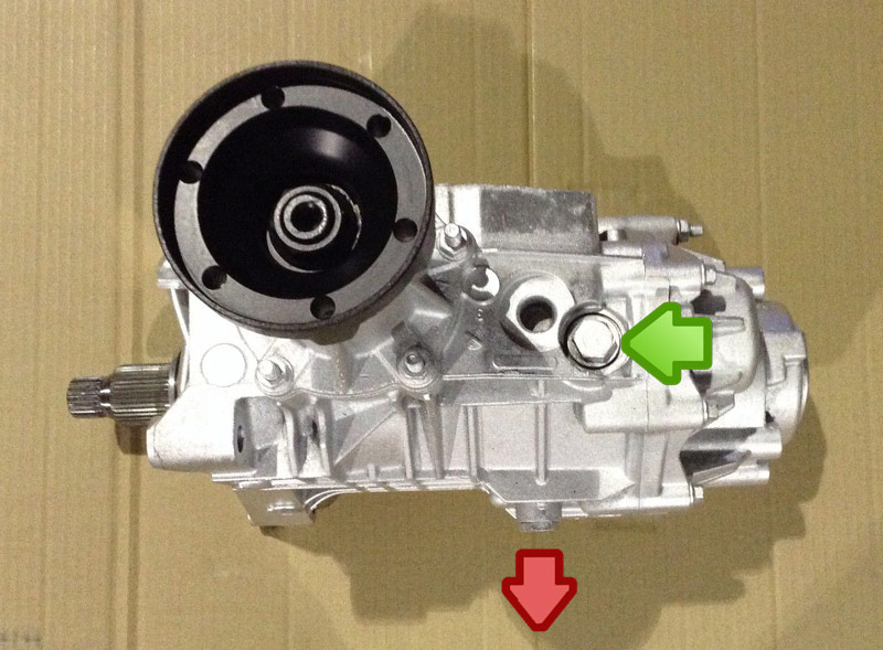

Dobrý den, mám dotaz, rozhodl jsem se vyměnit olej v IRD, měl by to být výpustný šroub hned vedle olejového při pohledu ze předu vpravo? Koukal jsem, že je to šroub 21 hlavou. Jaký prosím nejlepší olej a kde se přesně nachází napouštěcí šroub? Nerad bych povoloval něco jiného. Předem děkuji za pomoc.

Přídavná převodovka IRD kontrola a případné doplnění po 20.000km a vyměnit po 40.000km
75W-90
API GL5 + MT1
Originál STC9175
1 Litr
http://www.litep4x4.cz/detail/freelande ... elander-1-
jestli máš poblíž Land Rover servis dojdi tam, většinou to berou ve velkém, prodají kolik potřebuješ. Alespoň v kolínském Defenderu to tak funguje.
