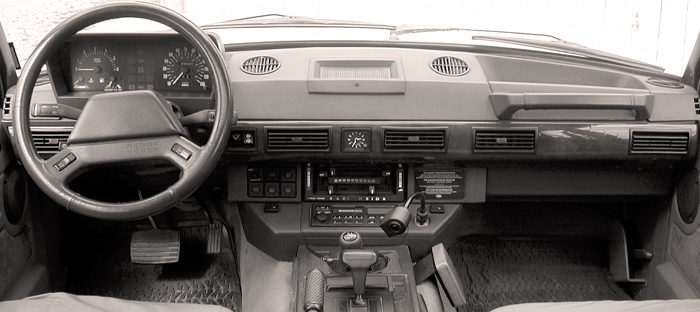

Aha co já vím tak mám z přídavky lanko ale je krátké a pak to bude asi už eletronicky. Mirko prosím neposlal by jsi mi do SZ fotku RRC 1990-9? s manuální přídavkou. aby jsem měl predstavu jak a kde byla. a coby mi mělo spravně svítit když je tam uzáverka??Mirko píše:On se Range nedělal v roce 93 originál s manuální uzávěrkou, tudíž ani s její kontrolkou v budíku. Starší modely s manuální uzávěrkou měli její kontrolku vedle rádia, a myslím že rok nebo dva i v budíku, ale ten zas měl ještě pohon tachometru lankem, což ty nemáš. To, že ti svítí ozubené kolečko, je nejspíš jen špatnou kostrou nebo kabeláži.
eště prosím tě nevíš kde sehnat nebo nemáš doma navíc dílenský manual na RRC 1990-95??
Tady fotka jaký mám budíky a přístrojovku.

Já jsem to možná nesrozumitelně napsal, ale Range nemá od roku 89 manuální uzávěru a tím pádem ani její kontrolku. Pokud máš manuální uzávěrku, tak tvá přídavka není původní ale předělaná, nespíš z nějaké diskošky nebo defendra. Range do roku 89 měl manuální uzávěrku a její kontrolka byla vedle rádia:
ale to i ten plast vedle rádia vypadal ještě trochu jinak a měl jinou barvu.
Mám jen běžně na netu dostupné manuály, které ale bohužel nepokrývaji rok 93 a tdi, ale spousta věci je stejných. Ke stažení například zde:
http://www.landroverweb.com/landrover/p ... r-manuals/

Kolečko mu svítí při uzávěrce proto že jsem to tak zapojil, aby mu svítilo alespoň něco. Ruční brzdu už na kontrolce přehřátí měl. Má RRC někde v přístrojovce normální kontrolku na ruční brzdu ? Dá se vyměnit v přístrojovce červené sklíčko za oranžové na uzávěrku ?Mirko píše:On se Range nedělal v roce 93 originál s manuální uzávěrkou, tudíž ani s její kontrolkou v budíku. Starší modely s manuální uzávěrkou měli její kontrolku vedle rádia, a myslím že rok nebo dva i v budíku, ale ten zas měl ještě pohon tachometru lankem, což ty nemáš. To, že ti svítí ozubené kolečko, je nejspíš jen špatnou kostrou nebo kabeláži.
