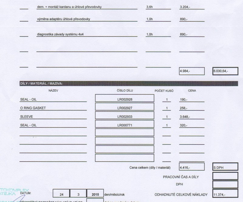

Zdarec z cernym freečkem bez 4x4 jsem byl za tebou ja. :grin: byli jsme v stim v LR olomouci a tam prisly na zavadu tak jsem to odvezl do autobazaru a tam to v ramci zaruky opravily zadarmo ale trvalo jim to pres mesic :twisted: jeste zamek u spolujezdca nesel tak ten mi poslaly postou.
Toto je naceneni prace z LR olomouc.
