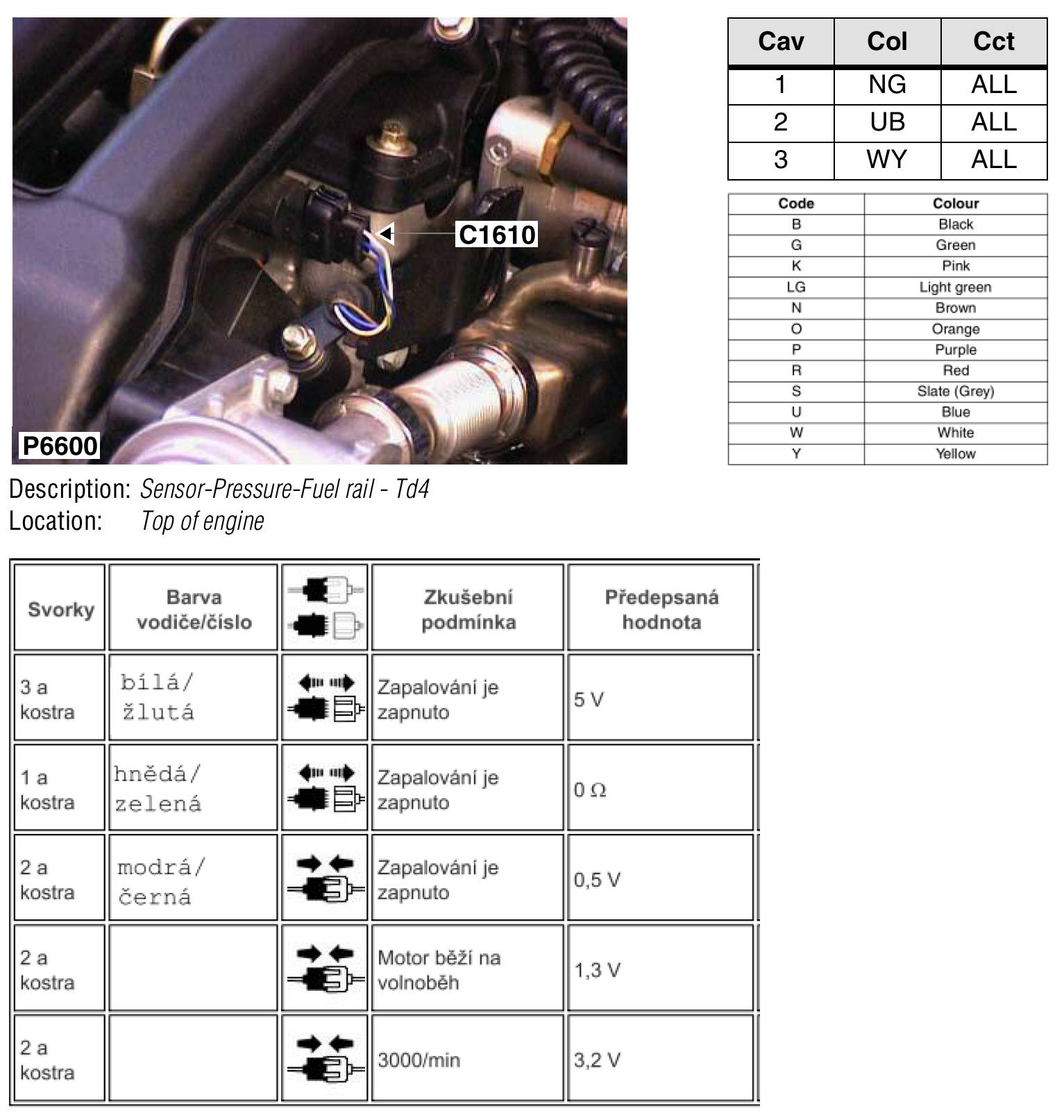

Když už nic jinýho, tak můžeš aspoň základně proměřit senzor vysokotlaku na railové liště.
Čerpadlo nebo tenhle sensor bývaj podle reakcí v různých diskuzích asi nejčastější příčinou podobných vylomenin. A když né oni, tak něco jinýho
Sloužim lidu! :-)
Re: Freelander závada P1260
OK. Dík. Proměřím!

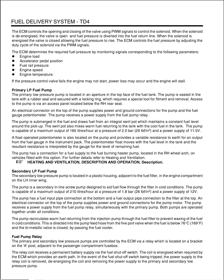

Tady je popis funkce čerpadel v TD4

Zdravím mám ten samý problém auto chytne na otočení a jede v nouzovém režimu do 3000otacek a pak nereaguje diagnostika píše 1260 snímač tlaku před palivovou rozdělovací lištou tak jsem dal nové a chybu vymazal a opět v nouzovém režimu a píše to samé snímač.......tak nevím co stým dělat prosím jestli se někdo v tom vyzná ať pisne nebo zavolá 608180016 díky
