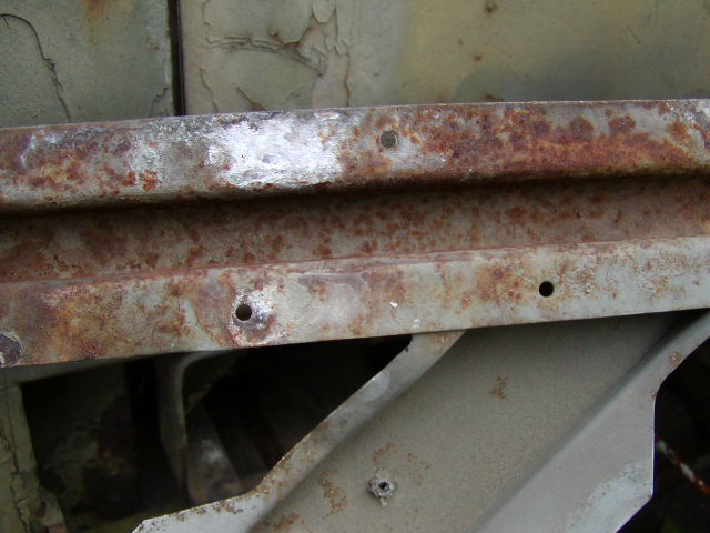

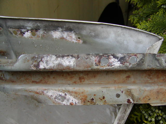

kvalita plechu AL je nic moc, to je pravda, ale největší pruser je kvalita dílenského zpracování, kde jen tak snejtujou AL plech se železem !! no a pak stačí trochu vlhkosti :rain a vznikne galvanický článek, a už to začne korodovat a když se to včas nepodchytí tak je to po :time durch.

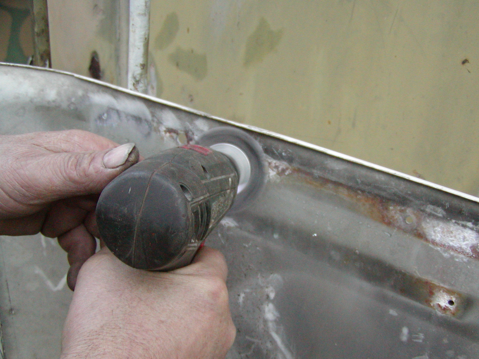

Já tyto nekvalitní spoje rozdělám, vyčistím atd. a dám plast folii na obě plochy , tak jak to dělají v letecký výrobě , a znovu snejtovat. ale před tím dám ještě AL nýty do naředěnýho rezistinu ML, a problém s korozí je navěky vyřešen. Ale je to pracný..

tak jsem byl zvědavý jak vypadají spoje AL a železo na kapotě, který nejsou hned vidět ,nechat to být a věřit že je to OK ,tak je to za pár let durch

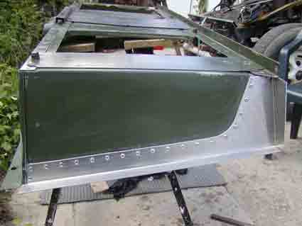

#10 Příspěvek od čuník » 30 čer 2015 08:41

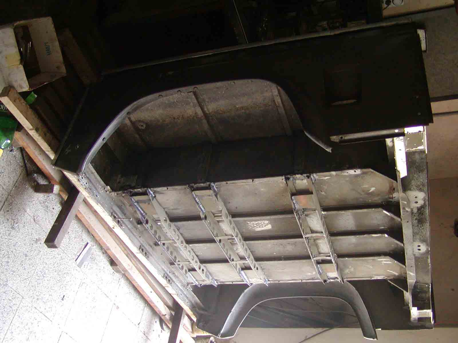

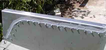

kozlík opraven :-P / L+P strana

#11 Příspěvek od VencaZE » 30 čer 2015 13:27
Zajímavý tvar toho opravnýho plechu :-) . Jinak to vypadá že se asi příštích pár set hodin nebudeš nudit :grin: .

#12 Příspěvek od čuník » 03 črc 2015 23:06
nojo nudit se nebudu, chtěl jsem zachovat co nejvíc puvodního materiálu, Taky je tu ale možnost koupit za 50tis . /nebo kolik vlastně stojí / nový kozlík :grin: nebo rovnou novýho Def. :grin: ale to bych se pak nudil a vlastně bych si toho auta asi ani pak tolik nevážil :D

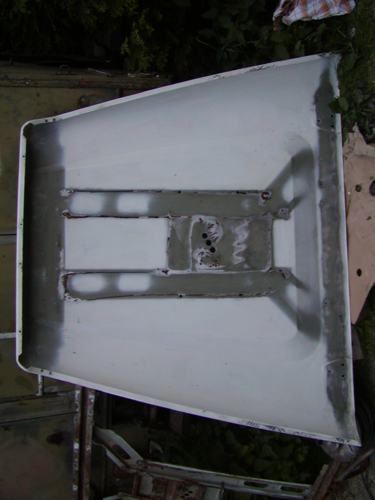

#13 Příspěvek od čuník » 17 črc 2015 18:38

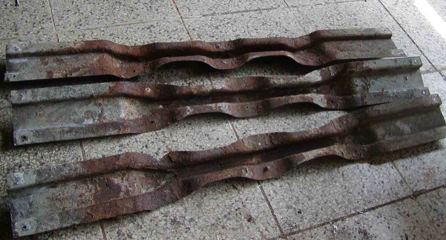

puvodní příčníky pod korbou jsou KO ,nové výlisky přes 3000kč., tak co mi zbývalo..., za 1/2 dne hotový, je to asi o 2kg těžší než ty puvodní, ale bytelný, žádný papírek :chuckle
