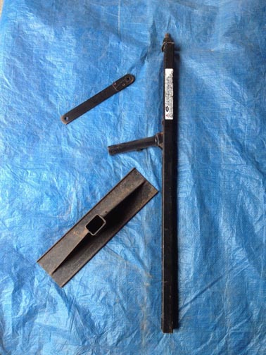

Neválí se někomu doma originální hever (zvedák)do defíka? Potřebuju něco lehčího než hi-lift do závoďáka.

Sem ho zahodil do železa. Jestli jde jenom o výměnu kola a ne o vyprošťování, tak se mi náramně osvědčila panenka přímo pod nápravu. S timdle origošem se vztekneš než auto zvedneš o pul metru aby se ti kolo odlepilo od země, a něco s ním vyprošťovat je taky nesmysl. S panenkou pod nápravou zvedneš pár cm a montuješ hned. Mám závitovou panenku, kde se otáčí jen tou hlavicí, žádný jiný převod než jeden trapézový závit tam není, není nic jednoduššího a trvanlivějšího.

Hanys_a_Kaca píše:Sem ho zahodil do železa. Jestli jde jenom o výměnu kola a ne o vyprošťování, tak se mi náramně osvědčila panenka přímo pod nápravu. S timdle origošem se vztekneš než auto zvedneš o pul metru aby se ti kolo odlepilo od země, a něco s ním vyprošťovat je taky nesmysl. S panenkou pod nápravou zvedneš pár cm a montuješ hned. Mám závitovou panenku, kde se otáčí jen tou hlavicí, žádný jiný převod než jeden trapézový závit tam není, není nic jednoduššího a trvanlivějšího.
Potřebuji ho na závodní Toyku, kde stejně musím navařit trubky za které budu zvedat tak je to jedno, udělám je co nejníž. Používám v tomu zvednutí aku povolovač, je to pak fofr, vyprošťovat se s ním nebudu:-))
Jinak musím uznat že na zvedání Defíka je to peklo.

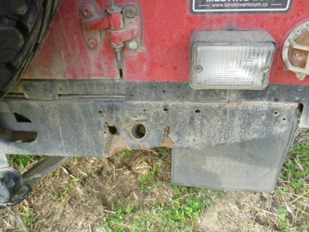

Popravdě já ho zahodil ve chvíli, kdy už jsem na defovi vzadu neměl ani jednu tu trubku v origo crossmeberu, protože jsem je obě vytrhnul, právě tímto udělátkem. Naloženýho defa tim zvedat, bych nepřál ani nepříteli.
