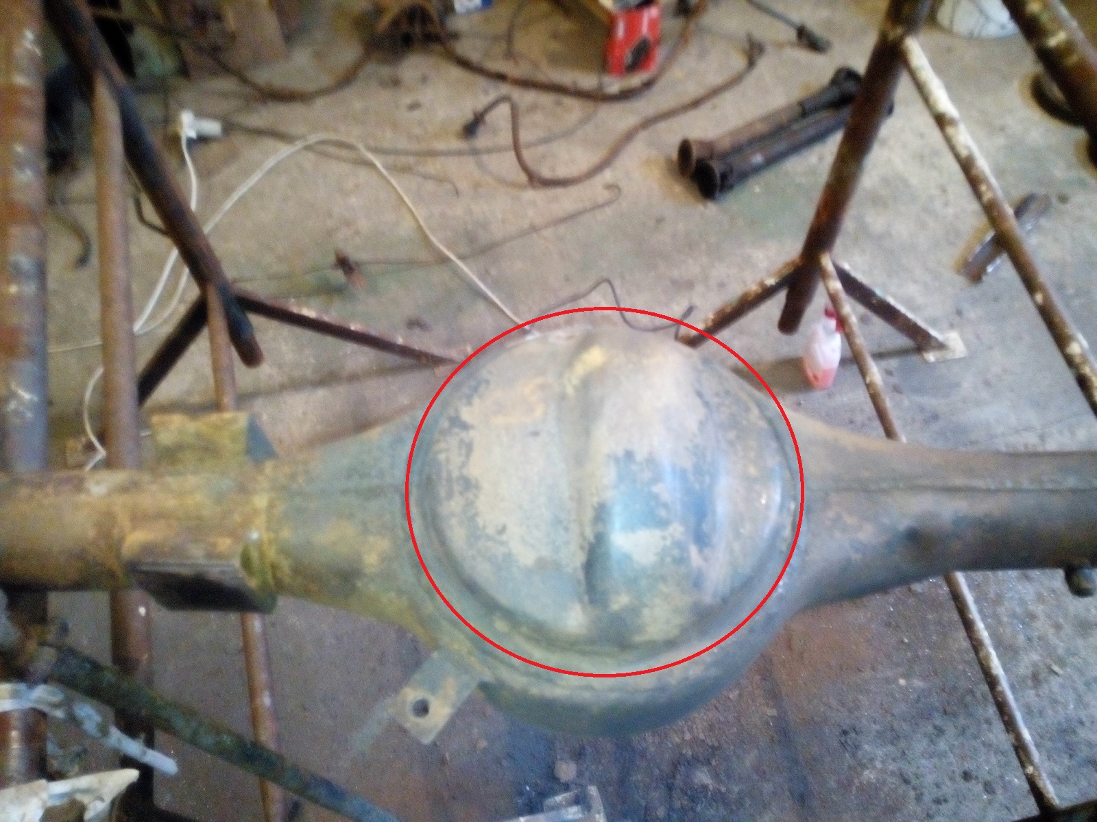

Ahoj,
tak to zkusím pro změnu zase,
řeším krycí plech difu na zadní nápravě, nevím zda se to dá někde sehnat, nebo se to musí vyrobit. Jestli máte někdo zkušenost, budu rád.
A ještě na druhém obrázku vyztužovací plech na zadní dvířka bych rád koupil. Díky Kuba

gibson
- Příspěvky: 3314
- tel.: +421907201052
- auto: DI 300, mini, vw t2
- Bydliště: stará ľubovňa
#50
Příspěvek
od gibson » 21 led 2015 22:13
malo by to byt cislo dielu LR151
nech sa ti dari

od Kawa12 » 21 led 2015 22:33
gibson píše:malo by to byt cislo dielu LR151
nech sa ti dari
Super,Díky.

kryten
- Příspěvky: 1874
- Registrován: 11 kvě 2007 17:33
- tel.: +420606042322
#52
Příspěvek
od kryten » 21 led 2015 23:54
Tubus nápravy mám celý,buď odříznout a použít na tvojí nebo ho použít celý.
Lišty na tailgte mám taky.
k.
