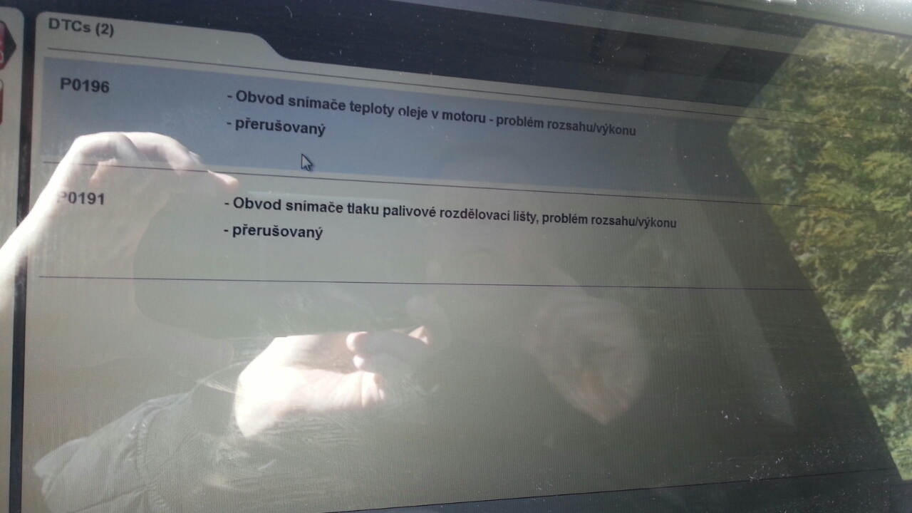

Tak som bol na diagnostike v LR a nic nezistili. Potim som isiel k znamemu a u neho na delphi diagnostike ukazalo 2 chyby ktore su na obrazku. Vyzera to ze cidlo tlaku palivovej rozdelovacej listy by to mohlo byt ale neviem to presne. Zevraj treba zmerat este tlak palivoveho cerpadla. Myslite si ze by to mohlo byt to cidlo?

čidlo tlaku to nebude.Pokud pumpa nedává naftu tak není tlak v railu a tím pádem napíše diagnostika nizký tlak v railové liště.

cidla tlaku railu se bezne kazila a taky konektor oxiduje na cidle. byla to casta oprava v LR...

Ty dvě závady z delphi na fotce mi spíš připadají na horší baterku a nebo nějakou tu kostru, oxidaci. První bych se pokusil dobít baterku, přece jen dneska v zimě ta auta berou hodně proudu a nestačí se dobíjet na krátkých trasách.
Princip problému je v tom, že při studeném startu kmitne napětí pod limit a signály snímačů jsou nesmyslné, naskáčou chyby a může dojít ke zmatku v ŘJ. Nová automatizovaná auta při startu zapnou snad všechny spotřebiče na palubě najednou, včetně osvětlení, ventilace a někdy i výhřevů, k tomu start webasta pokud je, vzduch , hydraulika pokud je, test ABS a dalších, dotlačit naftu, nažhavit.
U DII dávám nabít baterku když hodně mrzne tak 2x za zimu, jinak mi to taky nahází někdy ráno chyby, u mě to bývá chyba ABS a teploty/tlaky kolem motoru. Do práce přitom jezdím denně 17 km, ale cestou většinou 2-3x zastavím a vypnu. Baterka je 3 letá
